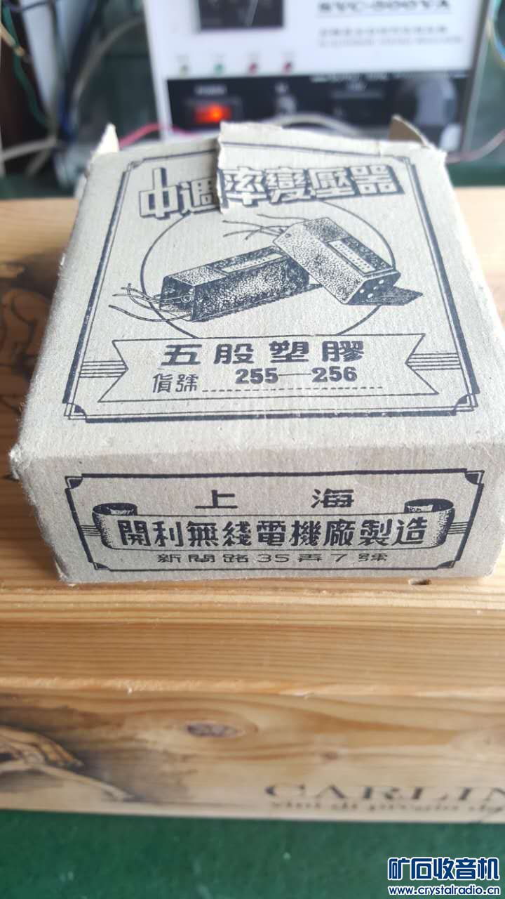

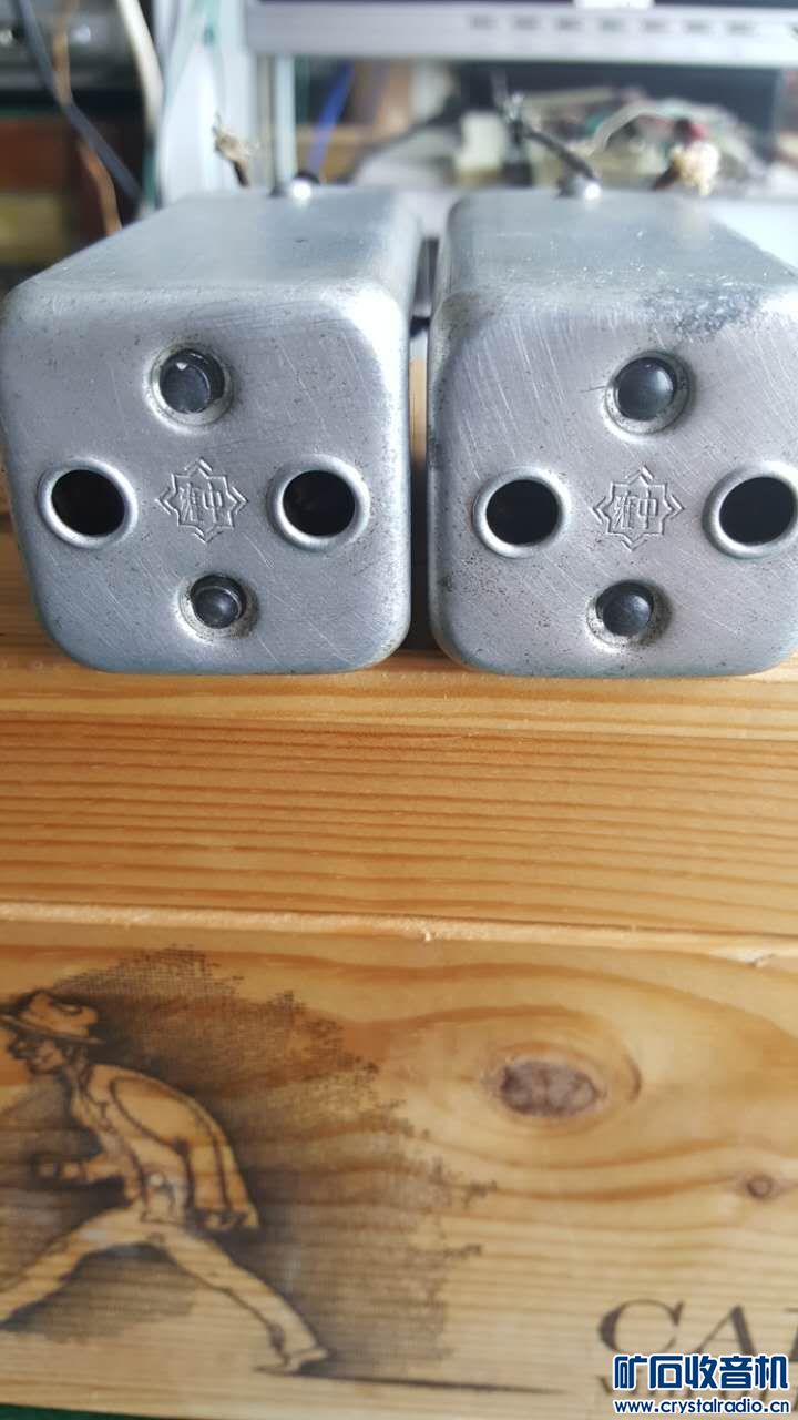

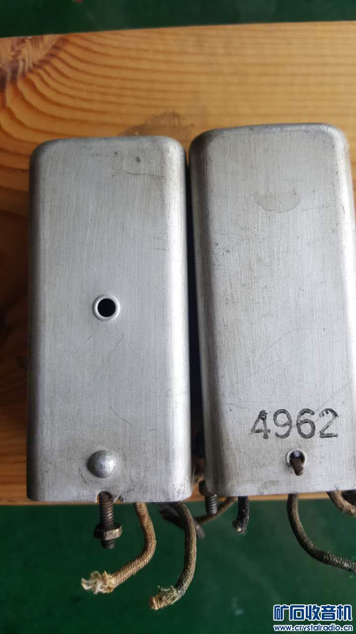

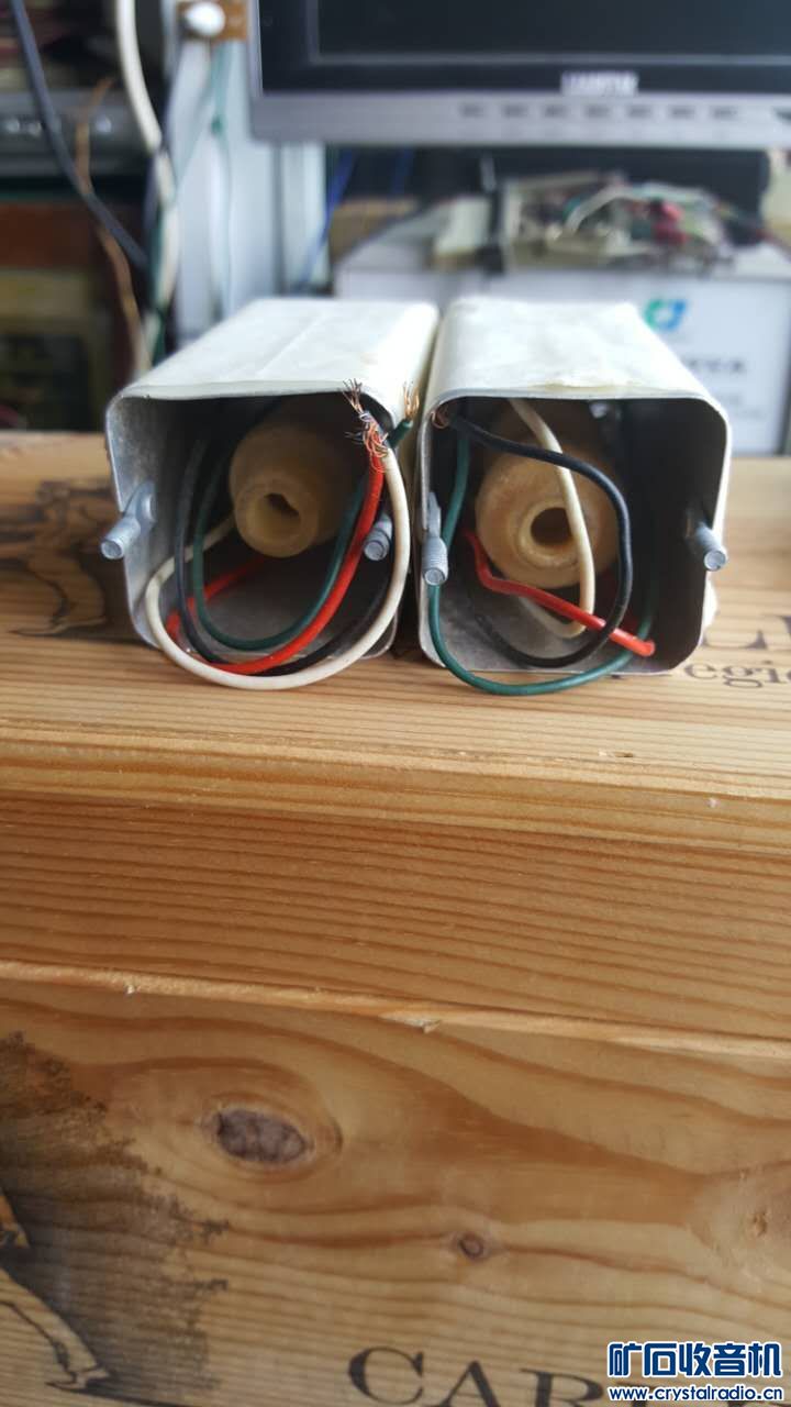

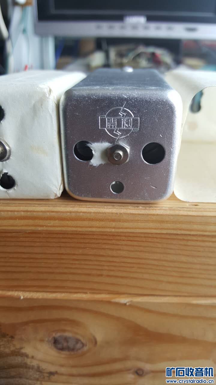

给昨天那台老机找电子管,(找到一个另发)顺便找出两付前朝的中周。亮出来大家见识一下,一个是中庸中周,打开看了线圈无灰尘。壳体中心出线口无线,线头无焊锡没剪断的痕迹,疑是没使用过,二是開利中周,今朝的開利中周是圆的,下面有红绿纸箍。这開利中周有点中央派,怀疑点是,四色朔料套引线。前朝引线都是中庸那样的丝线套引线。烦请自深朋友解释一下。另外中周的包装和有地址,可时空查询。哈哈
 楼主| 发表于 2017-7-10 18:00:44 | 显示全部楼层
那引线太新了吧。朔料的。不敢叫准。

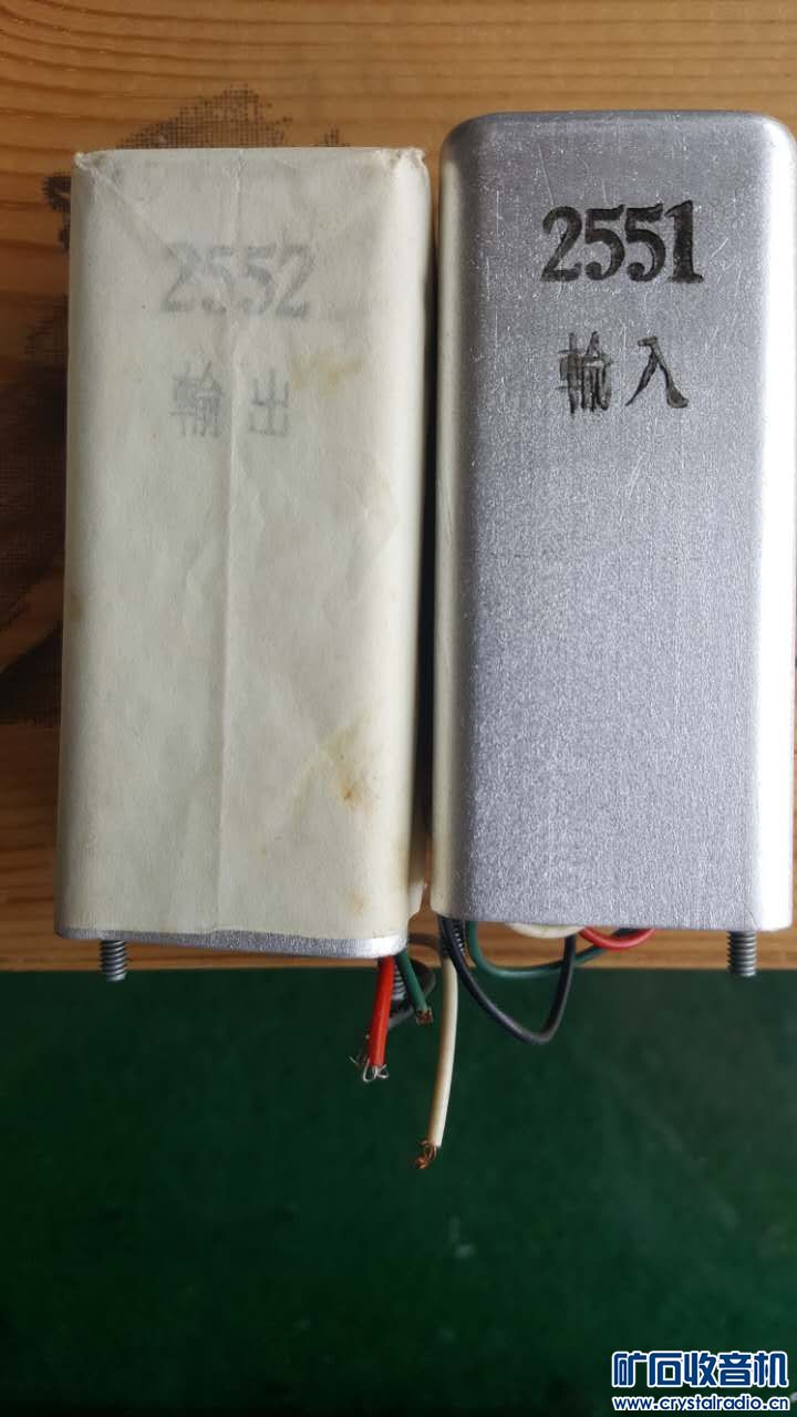

这开利中周我也有两付拆机的,2531,2571各一付。第三个字是丝包线股数。
发表于 2017-7-10 16:27:11 来自手机 | 显示全部楼层
另外还有一种美通1490中周。取谐音一试就灵。但始终未见过实物。从美通家广告可以看出,虽然是调容中周,但引线不是中庸、开利、中央那样的红黄绿蓝/黑四色线,而是类似312中周那样四个PBGE焊片。曾有人宣称有此中周,但上传到论坛的实物照片仍是开利2551。

电真空 发表于 2017-7-10 16:27
另外还有一种美通1490中周。取谐音一试就灵。但始终未见过实物。从美通家广告可以看出,虽然是调容中周,但 ...
这“一试就灵”是9股的了?
 楼主| 发表于 2017-7-10 17:53:17 | 显示全部楼层
fjzxx46 发表于 2017-7-10 17:46
开利全新中周~~~~~~~~~~~~真新。
那引线觉得很“新”。

发表于 2017-7-10 18:00:54 | 显示全部楼层
jia199938 发表于 2017-7-10 17:53
那引线觉得很“新”。

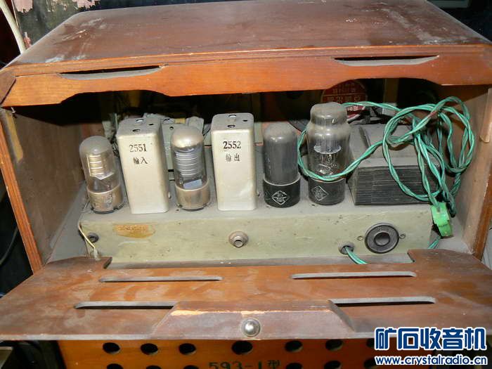

你想它是前朝的觉得奇怪,
可它是本朝的啊,用塑料绝缘线就不奇怪了。
这台本朝的,上海电讯电器公司监制,用的就是2551、2552中周。

发表于 2017-7-10 19:19:57 | 显示全部楼层
jia199938 发表于 2017-7-10 18:00
那引线太新了吧。朔料的。不敢叫准。
看看别人的(山西申晓斌先生供图)
是塑料线的啊。
我记得电脑里面有收存这图的,找了好久终于找出来了。
发表于 2017-7-10 19:26:33 | 显示全部楼层
电真空 发表于 2017-7-10 19:13
那就不知道了,没有实物无法判断
老书说有9股的。
GMT+8, 2025-5-3 19:03
