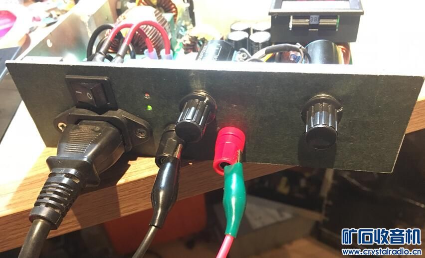

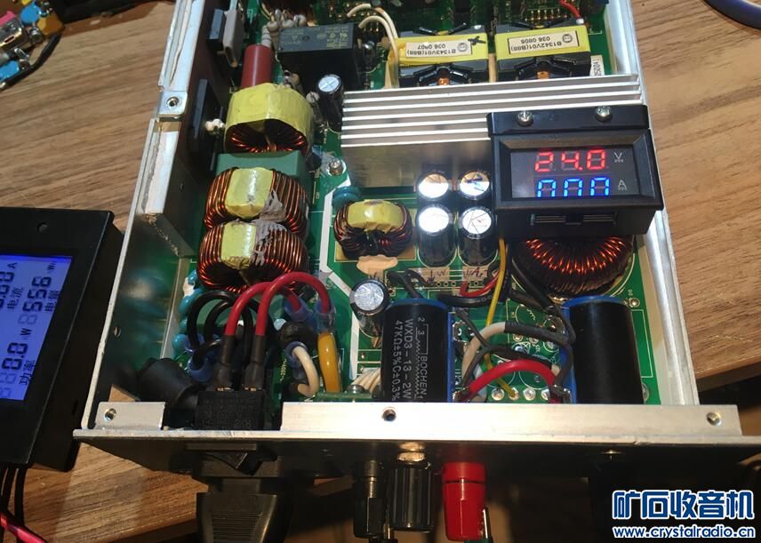

此电源是4路输出,CBU那路还是单独限流控制的,风机直接输出,另两路是通过继电器控制输出的,
整机标称500W,没有散热小风扇采用开放是散热,里面加小风扇估计可以跑700W(有待测试)
改造目标是整合一路输出,实现60V内电压可调,限流调整,电压电流表显示,经过几天奋斗初步有个眉目,,看图吧,,
原面板和输出标签
改造的面板,用单面贴青稞纸剪的,(想某宝定做PVC面板不知贵不贵)
插座、开关、指示灯不动,其它都是就原有的孔位,这样不需要钻孔,原风机输出装+—香蕉插座,两插座上面是限流调节,右边是电压调节
调压输出,,显示表靠散热器固定,,,

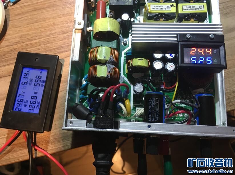

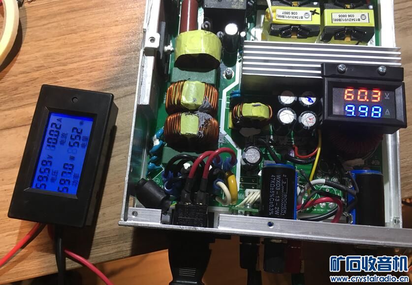

带载测试
