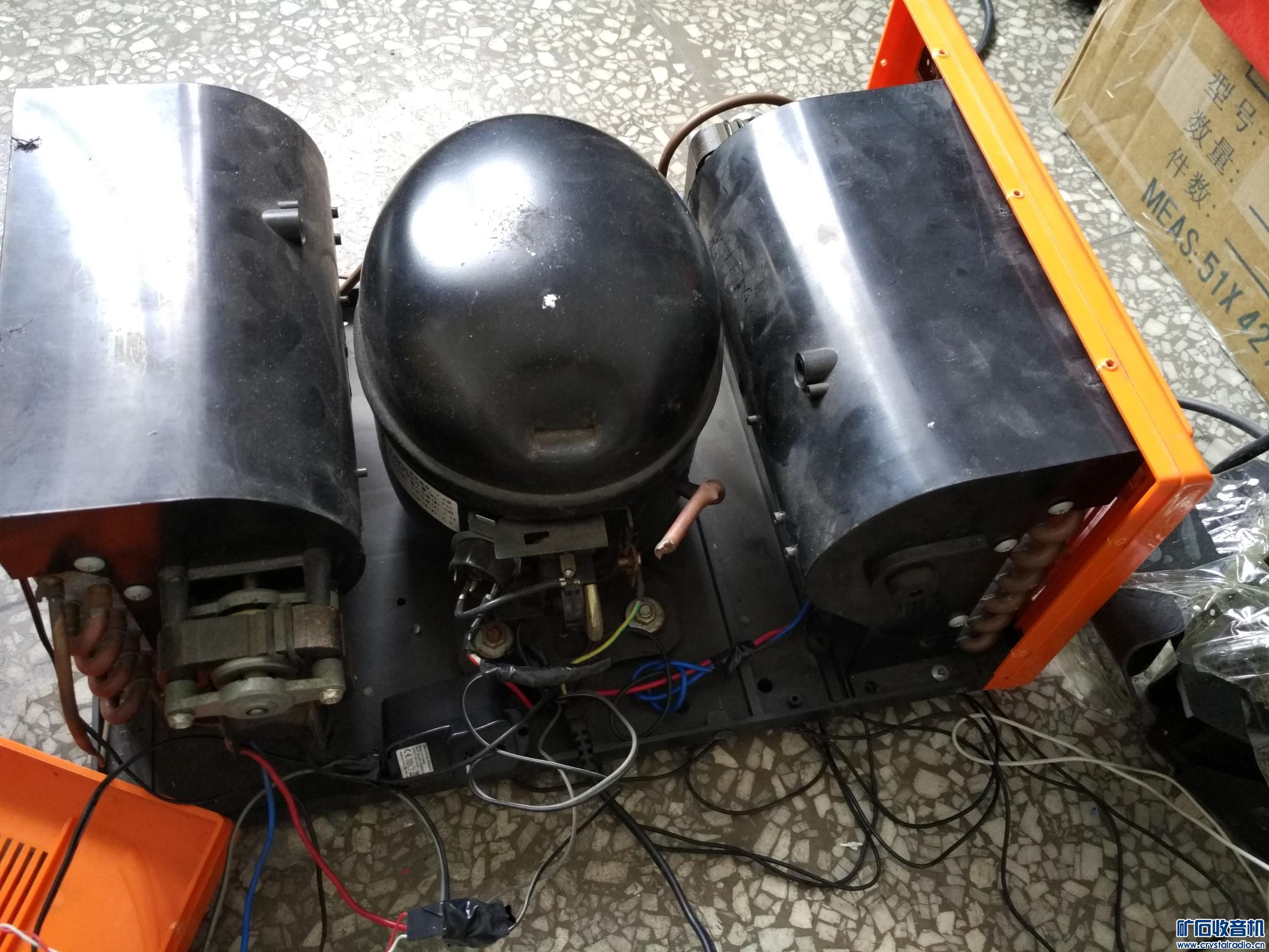

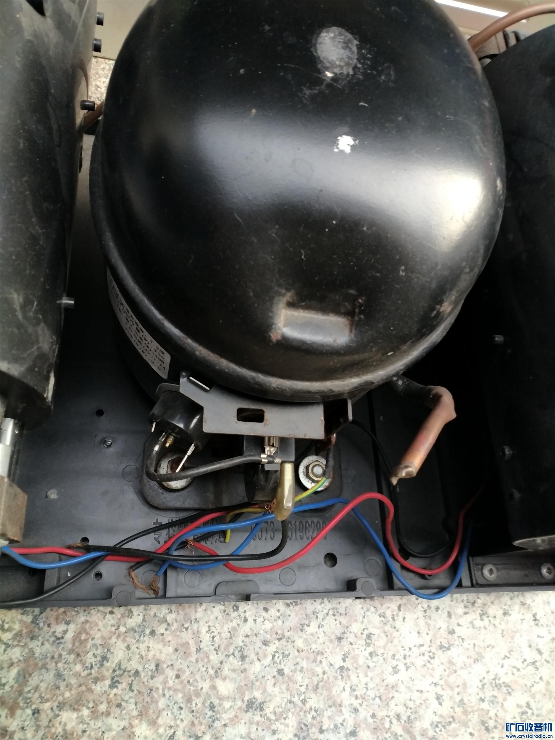

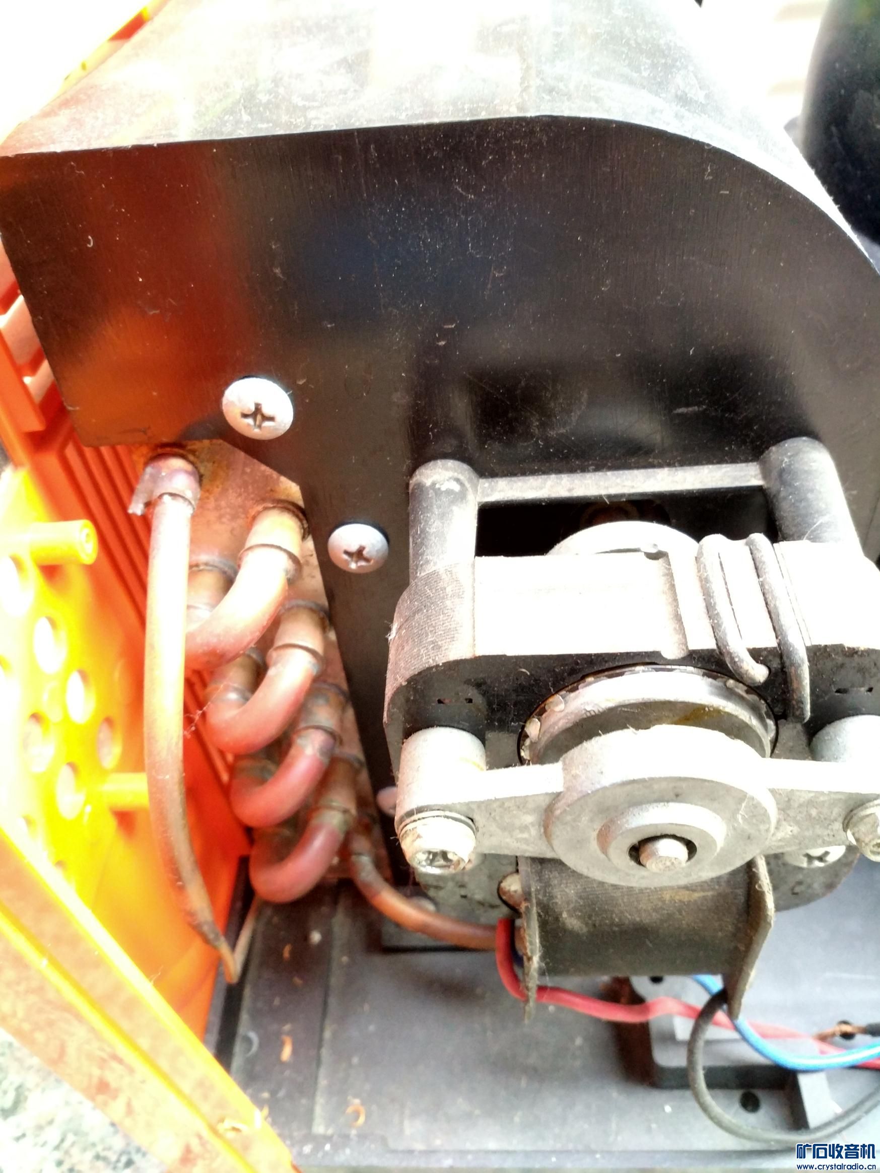

可以看到控制电路没有了,风扇和压缩机没有接线。可以看到压缩机和散热器质量不错,准备先维修、改造一下。

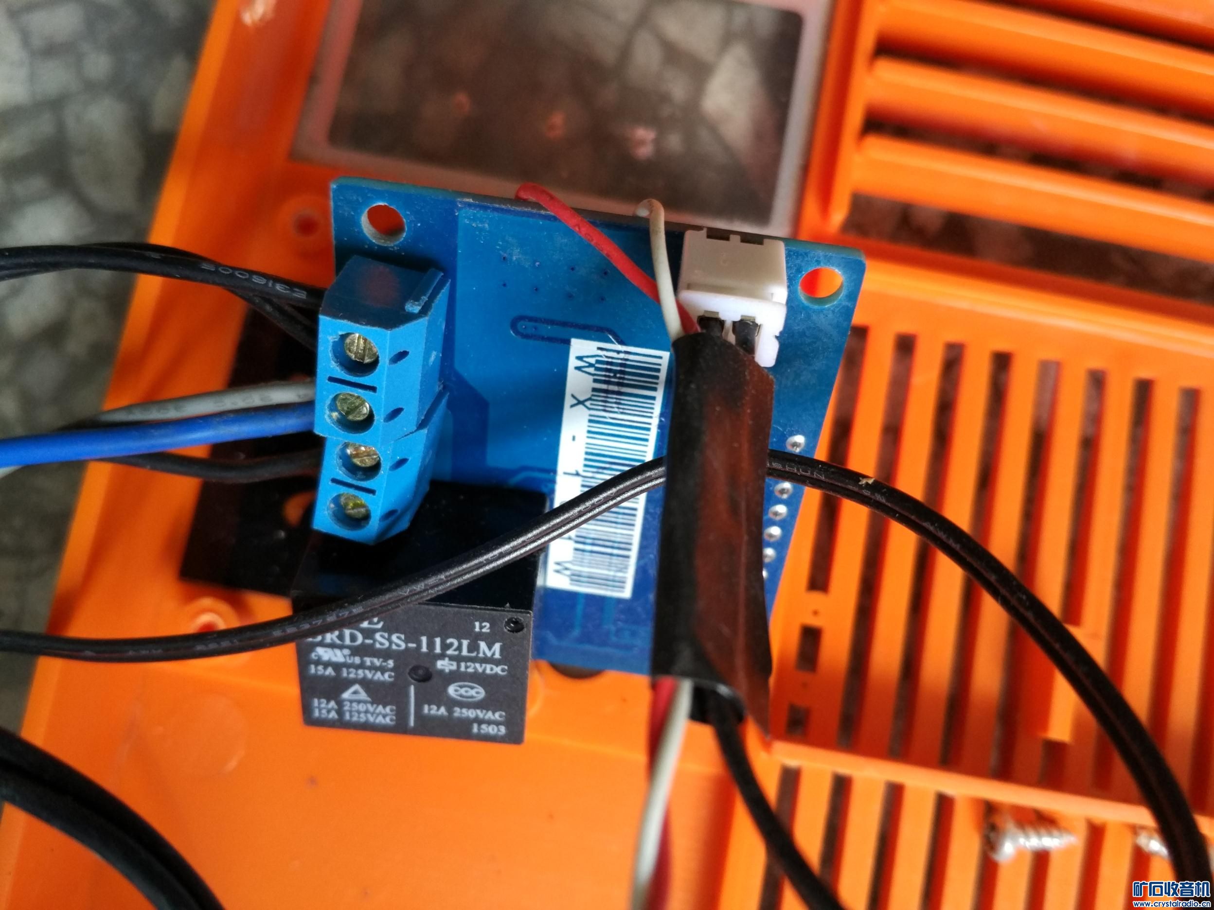

淘宝上买一块可以检测、调节温度控制板,改造一下插头位置,安装在原来显示、控制的位置
 楼主| 发表于 2017-7-10 10:13:17 | 显示全部楼层

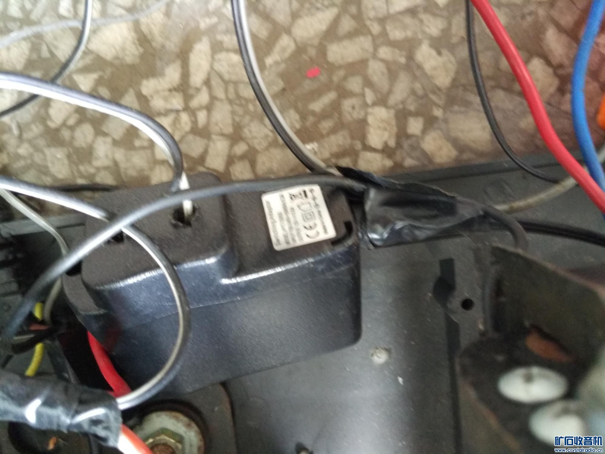

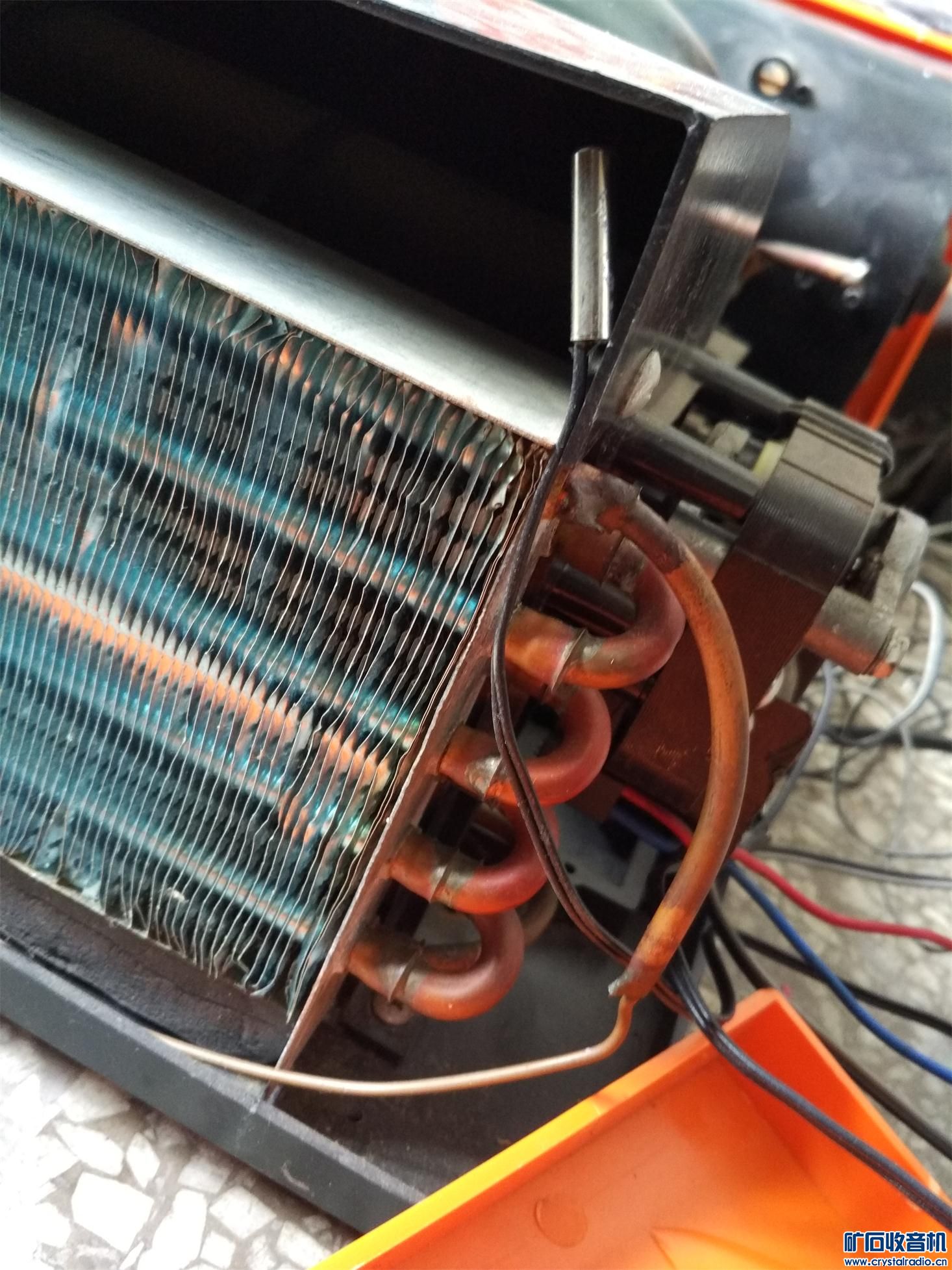

用充电器5V电源给控制板充电,压缩机电源由控制板控制,风扇需要加一个继电器在压缩机不工作时控制风扇转速(如果不想麻烦,也可以风扇和压缩机电源并接,压缩机工作风扇转动),温度检测的试验一下找到合适的位置

安装控制板在原来显示屏位置,留出控制按钮孔即可。线路接线一定要检查好
 楼主| 发表于 2017-7-10 10:13:19 | 显示全部楼层
正常工作,一边冷风发,一边热风,看需要放置。出冷风这边下面有一个出水孔,抽湿时可以接个管子。控制板有很多功能,可以调整温度区间,这个很好控制压缩机工作温度范围。温度显示很直观。控制板买便宜那种,10多元的足够。

调整检测探头位置,调整控制板温度范围,比如多少度开,降低到多少度关,这个比原来的控制器要更加实用。实际工作效果不错,可靠。

制冷效果不错,我这个。不过碰到过一个现象,开始温度和探头没有调整好,压缩机频繁启动,不一会压缩机发烫,后来调整好温度后,压缩机正常工作了,就好了。
