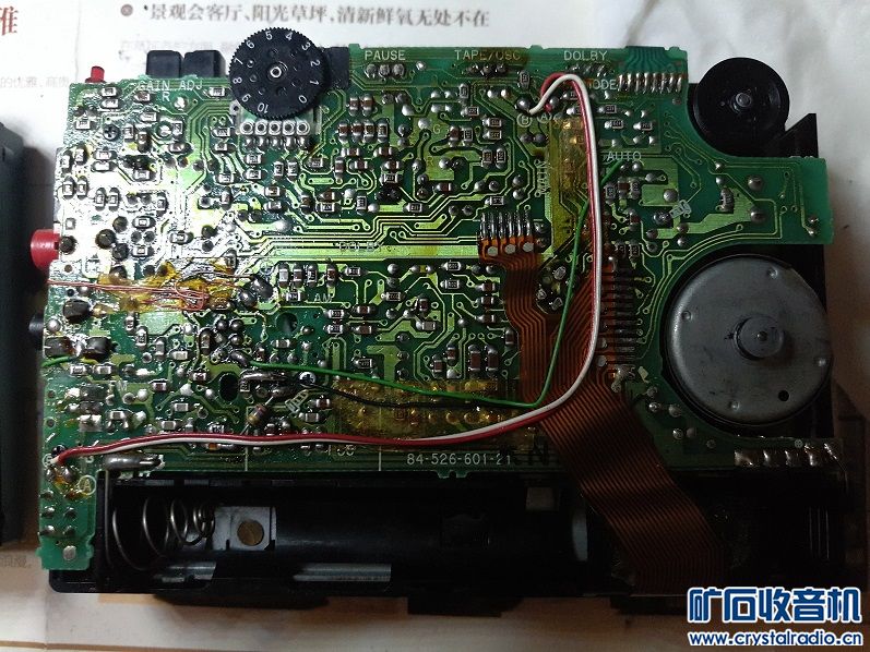

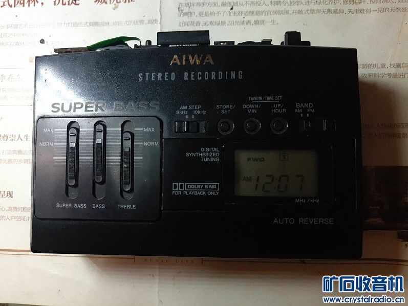

请教大侠,新入手一台爱华170,新换的皮带,电机运行正常,不出声。请教如何检修

先看收音机是否正常。

请问收音机有声吗?如果收音机有声,请检查磁头放大器。再看看磁头的接线是否断线。如收音机也无声,就应从耳机然后功放进行检查。

负责任的说一句,里面的电解都漏了,需换,还要检查铜箔有没有烂断了,其它器件坏的概率极小

回来我把电路板拆下来看一下

这机子一般损坏都是用错电源把功放块废了

先确定  功放IC   是否有声

查线路,和耳机连接的哪个IC的资料,确定电压 输入,给1个干扰信号,耳机无声,一般都是功放IC坏。

换电容,现在磁带放音正常了,收音机不出声,调台可以,没有声音
