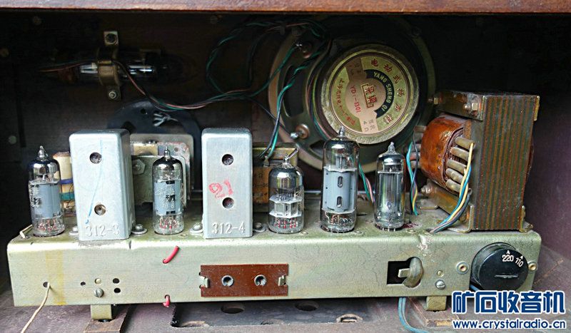

趁着周末休息打理一台70年代后期的红波296-2型电子管收音机

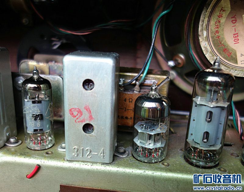

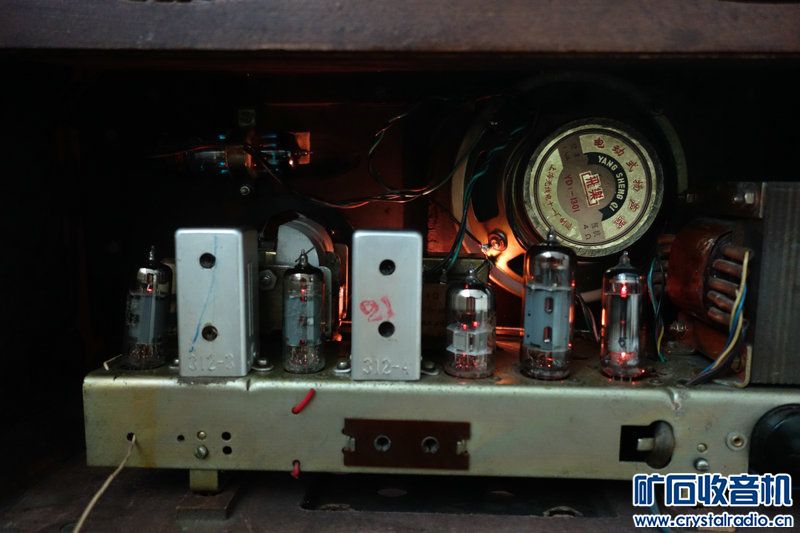

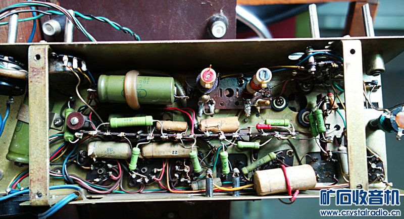

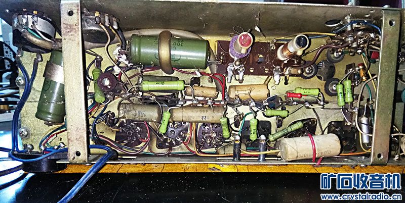

 楼主| 发表于 2017-7-9 21:40:57 | 显示全部楼层

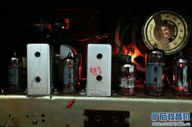

经过清理积尘并对所有电位器、波段开关进行清洗,检查无误后送电能正常工作,中波全是噪音,短波效果还不错,晚上能收好多电台,音质非常不错。

波段开关位数、喇叭尺寸、电源变压器功率、电源变压器次级高压电压、6N2和6P1栅负压取得方法、检波使用电子管还是锗二极管、音频电压放大级数、音调电路、可变电容安装位置、输出变压器初级阻抗、额定不失真输出功率。如果连这些都不明白,说明还没摸到门。
