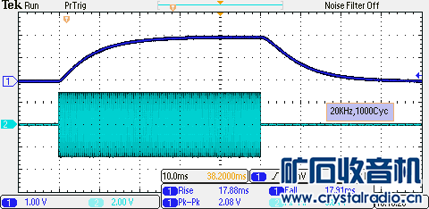

发表于 2017-7-10 22:29:25 | 显示全部楼层
发表于 2017-7-11 04:41:38 | 显示全部楼层
光速飞行 发表于 2017-7-10 22:29
带宽高的,价格总是高的,资金限定好难选得好
我是说注意上述三个参数,用来评估是否适合楼主预期的使用场合。还有输入端子耐压范围,很多USB示波器做不到300V CAT II标准。
