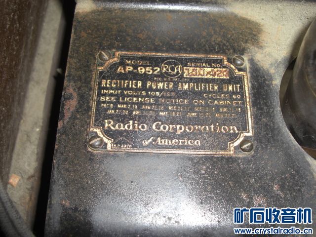

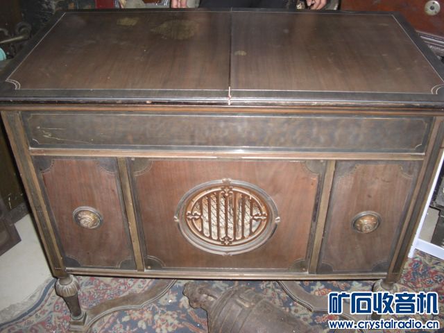

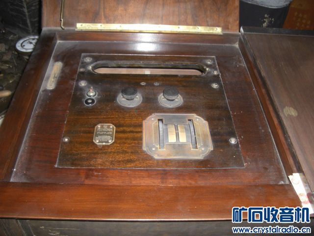

收音电唱,朋友才拿来,修的时候逐步分解上图,对修他也没底,收音部分缺八个三级管,放大部分有个像白炽灯一样的不知干嘛的,有个铁罩像烟通。想先把唱机放大部分整好,先唱着在,淘换管修好收音,先上几个图大家帮我翻翻译。估计20年的,收音部分都是三极管推断、可能图不能有了摸着修吧。朋友问我5000要不,我说不要,没地方放。哈哈。
发表于 2017-7-9 15:41:36 | 显示全部楼层
哈哈,RCA的AZ944,沉啊。那个白炽灯样的是串在变压器的 2.05A.1.70A / 40-60V 恒压管 UV886。刚才记错了,当成音量扩张用的白炽管了,这个机型没有音量扩张。所以编辑更正了一下,对不起。

 楼主| 发表于 2017-7-9 15:53:08 | 显示全部楼层
注册一个马甲 发表于 2017-7-9 15:41
哈哈,RCA的AZ944,沉啊。那个白炽灯样的是放音扩张电路的白炽管,可用瓦数合适的白炽灯直代。
所有粗纹 ...
哈哈厉害明白了,有个烟筒,点上可能很热、把这,点短路还是断路。
发表于 2017-7-9 16:00:06 | 显示全部楼层
如果缺件,您用 RCA AZ944 和 Brunswick Panatrope P-3 这两个字串搜索,E家有卖的。

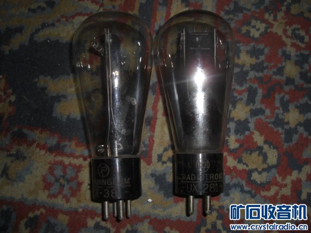

那个白炽管叫 UV886 。其它管子都常见,记得是:左起 UX199 / UX210 / UX281两个。

那个白炽管叫 UV8 ...
原来插的是UX381,ux281整流管有问题吧。
