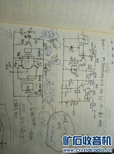

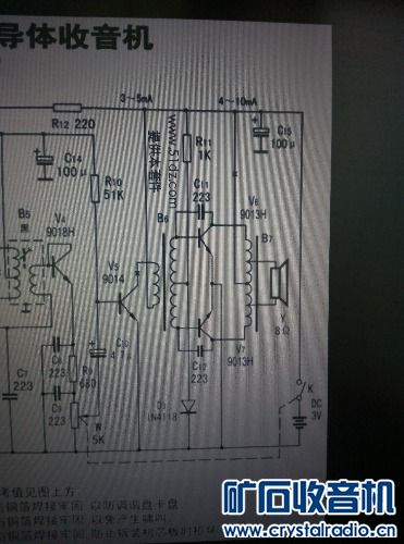

第一次用洞洞板自制超外差收音机。低放部分准备用hx108低放部分,如图,电压3伏,V5的电流正常5ma,推挽部分电流很大,R11用1K,电流有37ma,把R11改成3K,电流14ma。测得D3和两个9013Vbe都是0.66v,各位大神,为什么电流这么大啊,是自激了吗,怎么判断呢,如是自己怎么解决呢?

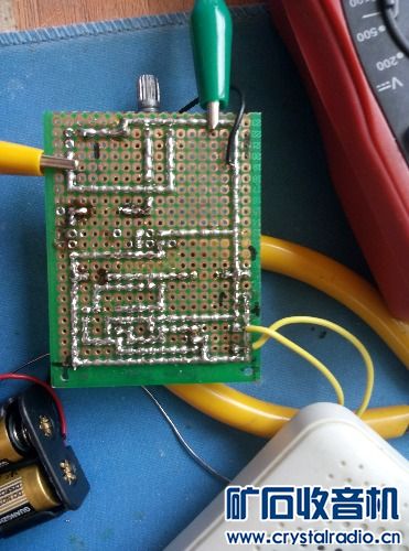

 楼主| 发表于 2017-7-9 14:26:44 来自手机 | 显示全部楼层
这是焊的低放板。

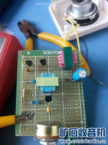

 楼主| 发表于 2017-7-9 14:27:32 来自手机 | 显示全部楼层
低放板正面。

 楼主| 发表于 2017-7-9 14:30:12 来自手机 | 显示全部楼层
图不清楚,来张手画的。
 楼主| 发表于 2017-7-9 14:37:29 来自手机 | 显示全部楼层

发表于 2017-7-9 14:42:38 | 显示全部楼层
tanxinyue 发表于 2017-7-9 14:30
图不清楚,来张手画的。
你这个图看的人脖子都拧了。
如怀疑自激,可用10微法左右电容对地短路低放级基极或集电极试试,如电流减小就是有自激。如电流不变,就是偏流没调好。
如实在找不到原因,可把二极管换成1K左右的电阻,再调上偏流电阻,使推挽功放级电流在5MA左右即可。

怀疑自激可以将输出变压器的中心抽头断开,再看看电流大小有否变化,还有可以用示波器查看一下,有否自激很直观。

试了下用10u电容把9013的基极或集电极接地,电流没变化。另外D3电流0.4ma,断开不用D3,9013Vbe有0.7V多,电流会到90多ma。
发表于 2017-7-9 15:18:01 来自手机 | 显示全部楼层
很正常,象这种学生实验电路,电流都很大30一40ma常见,只要会响就算成功,如要正儿八经做收音机收听,要另选电路
