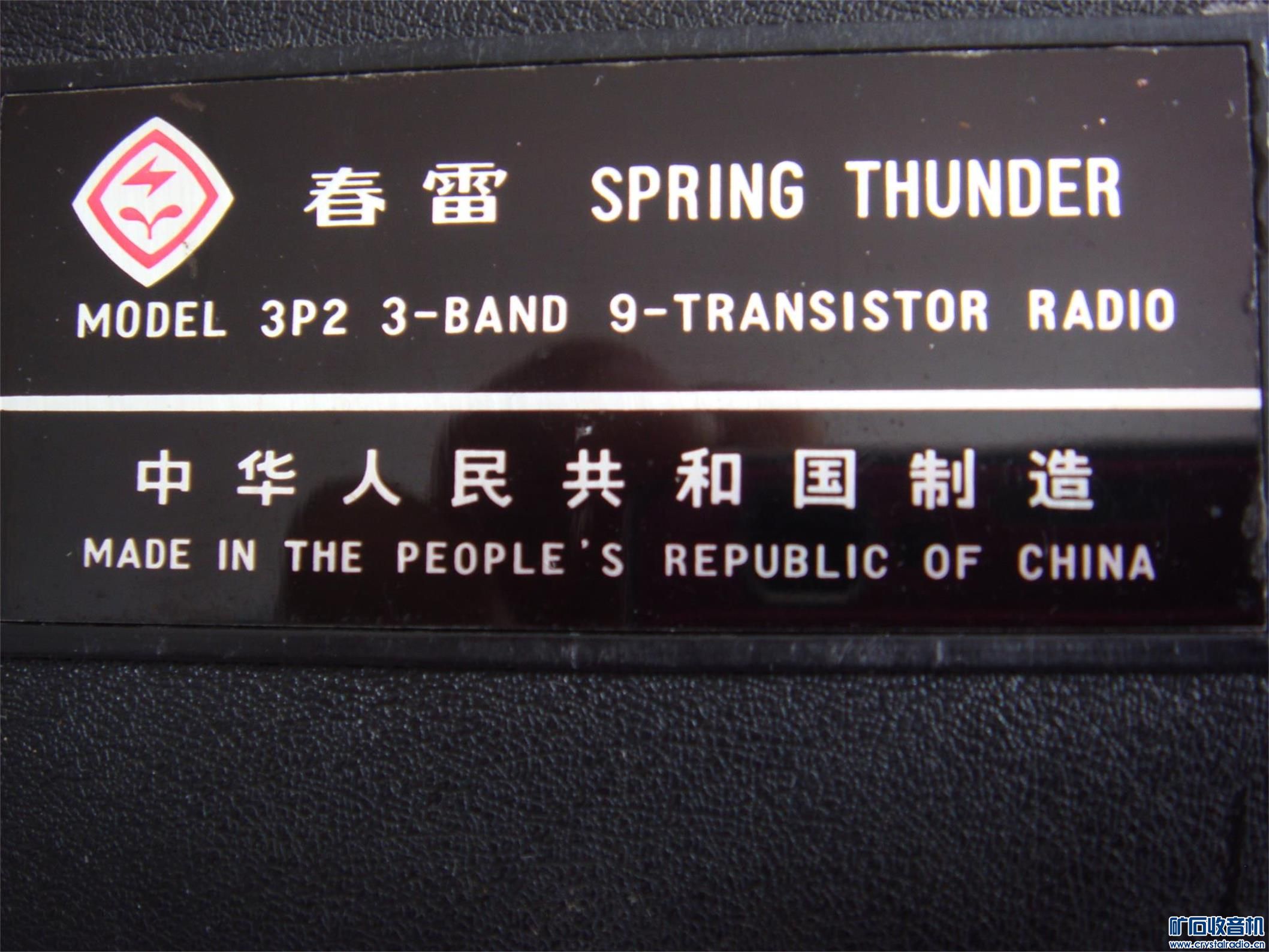

       以前,看到网上在卖这台春雷3P2的缺件的配件机,当时没认真看,因为缺件,也就没感兴趣。在大约一天的时间里,机子无人问津,出于初次对机子图片的印象,觉得好像不是春雷3P2,因此特意再次打开网页仔细看。看后觉得机子不是缺件的3P2,而是装在3P2机壳里的3P1,于是就用60元买了这台“缺件的春雷3P2配件机”。

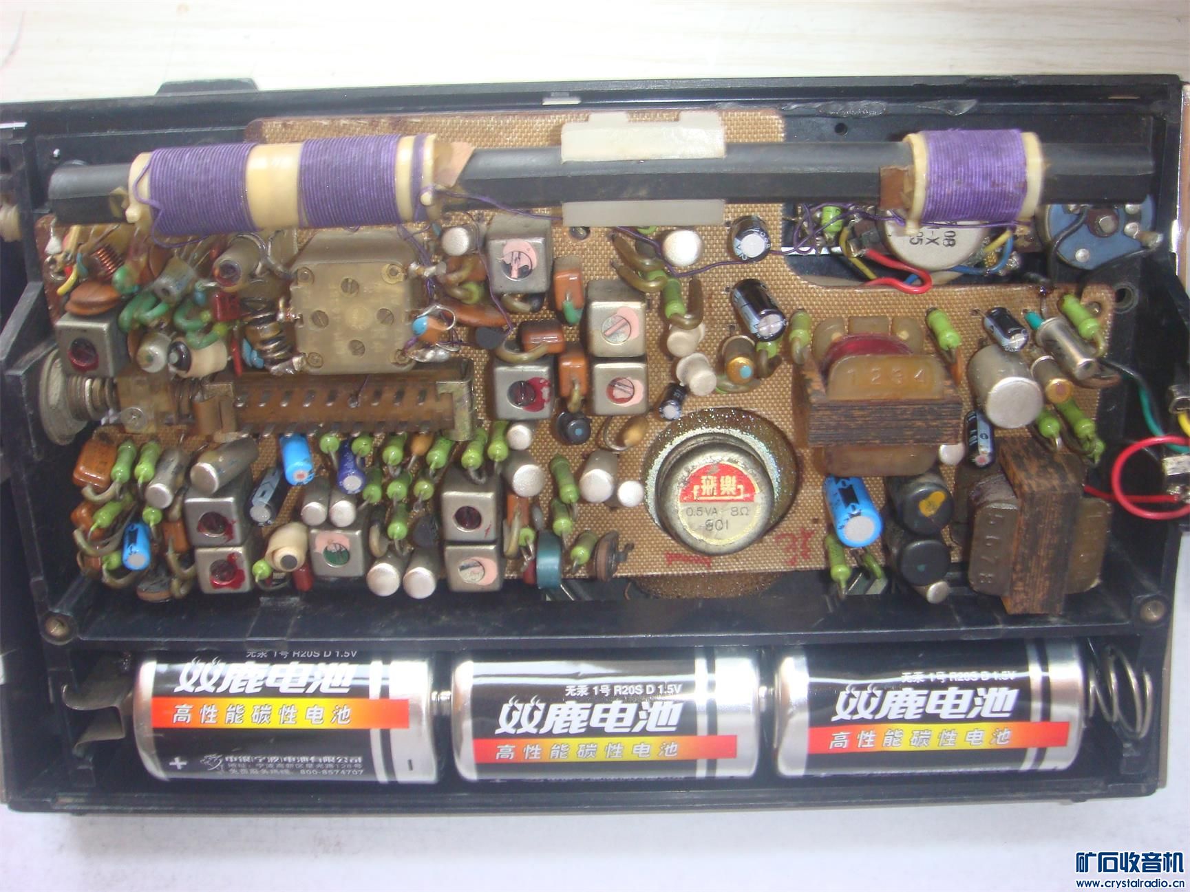

       收到机子清洗后试机,中波能收音,调频没反应,仔细检查,发现可变电容与一镀银线圈的焊接处脱焊,焊好后调频收音正常。但是,不管是中波还是调频,声音都失真,声音糊,不清晰。

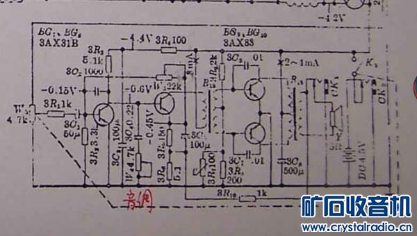

       把所有的电解电容都换了,原以为音质可以改善,但结果还是不行。用一台好的海燕B331,从喇叭插口输出小音量的讯号,接入春雷机的音量电位器,声音也是不清晰的,这样自己判断问题出在机子的低放或功放部分(在本坛搜到了3P1的电路图,截下了低放和功放部分)。现特意请教坛上老师(师傅),下一步应该怎么处理?谢谢!

把春雷机暂时换一个喇叭试试。如果不行,检查两个3AX83是否有一个损坏或脱焊。还有CK1(耳机插孔)是否接触不良。
发表于 2017-7-9 11:15:32 | 显示全部楼层
检查一下BG7的工作点是否正常,如果不正常,检查那个调整工作点的可变电阻是不是接触不好,换一个试试。

首先检查功放级,偏流是否太小?推挽管性能是否对称?

断开输出次级(板上引线),量一下板上引线两端是否8欧左右,阻值有无变化,老机的耳机插座和引线时间长了极易接触不良,使用新电池,测低放各级管子三极对地电压与厂方资料料对比,先简后繁,3AX63拆坏很贵又不易配对,不要先拆,多测,多记录,多计算,多观察,多思考,定能修好。先从输入初级二端用电介接到其它功放上听听是否正常

       首先感谢上述各位朋友的帮助!我这么一请教,就从朋友那里学到了很多知识,也获得了朋友们的宝贵的修机经验。现在我正在听这台机子,应该说机子已经修好了。原来都以为功放管3AX83C是没问题的,但当我用电烙铁烫开管子的脚时,发现是早先就被人家动过或换过的。觉得问题应该就出在这,卸下这对管子,因手头没有多余的管子,又不忍心从好的3P2机子上拆,所以干脆从牡丹944A的配件机上拆了一对3AX81B,换上试听,应该说一切都正常。等以后在网上买到3P2或3P7配件机,用3AX83替换这对3AX81B,这样应该说就比较完美了。

把低放 第二级发射级上的电流负反馈100u 点解电容 和音调电路串接的0.22U 电容 更换一下看看。

先断开0.22u 听听音质又没变好。对于小喇叭的机子,其实这种音调电路不要也罢,只是把高音削减而已,并不是提升低音,反而造成声音含糊不清。
