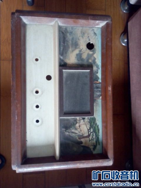

今天早上淘到的。体积比较大。
发表于 2017-7-9 14:31:09 |
胶木壳是红星的,这个不用说大家都知道。
木壳是DIY的,时间大约上世纪70年代初期到中期(拼接贴面流行于那时)

 楼主| 发表于 2017-7-9 15:39:39 |
fjzxx46 发表于 2017-7-9 14:31
胶木壳是红星的,这个不用说大家都知道。
木壳是DIY的,时间大约上世纪70年代初期到中期(拼接贴面流行 ...
教授,壳是diy的,机芯按什么标准做的呢

那个年代家装时的地板、家具侧板很多都用到这种拼接图案。基本贯穿整个70年代。至于机芯,有可能也是DIY的。

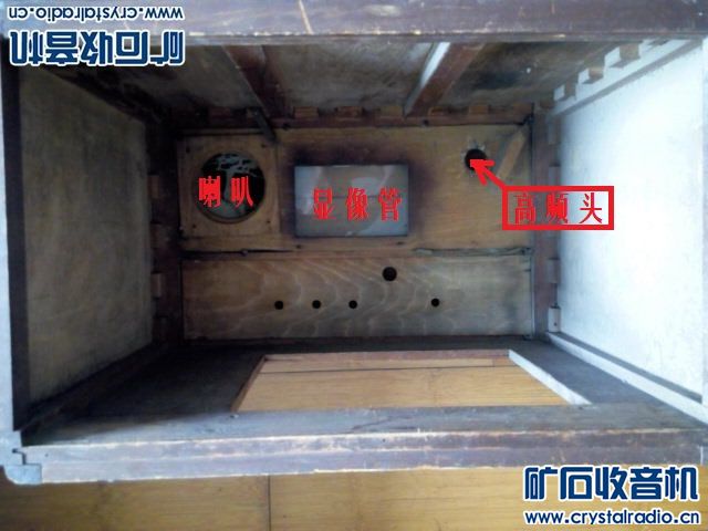

有没有可能是DIY的电子管电视机?
用的9寸显像管?测量一下那个方的透明窗看有多大?
推论依据是:底下的检修用开口那么大,很像长城825电视机的下部开口。面板右上方那个大些的圆洞用来安装高频头的?
发表于 2017-7-9 19:34:15 |
看图,这么大的检修开口,以及四个底板安装孔(红圈位置),都很像电子管电视机的底盘安装方式。
发表于 2017-7-9 19:39:52 |
再看
发表于 2017-7-9 19:51:47 |
是的,看起来有些像是用 13SJ38J 之类当显像管用的那种简易机的箱子。
