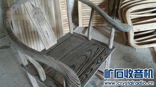

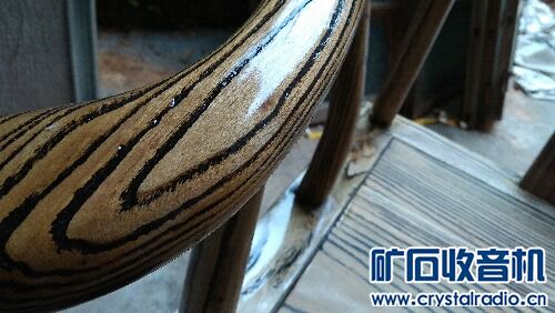

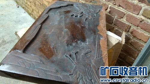

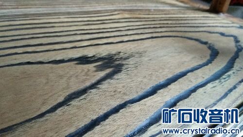

本地拿了个白坯,拉纹上色,上硬化剂,打蜡,顺便把个开裂的茶盘也修复了下,好像是黑谈的

拉的不错,像真木一样,

本来就是真木,木的纹理更软,用铁刷一刷纹理就凹了,刷上黑色精后全部打磨后就剩木纹了,香樟木的,发错地了
