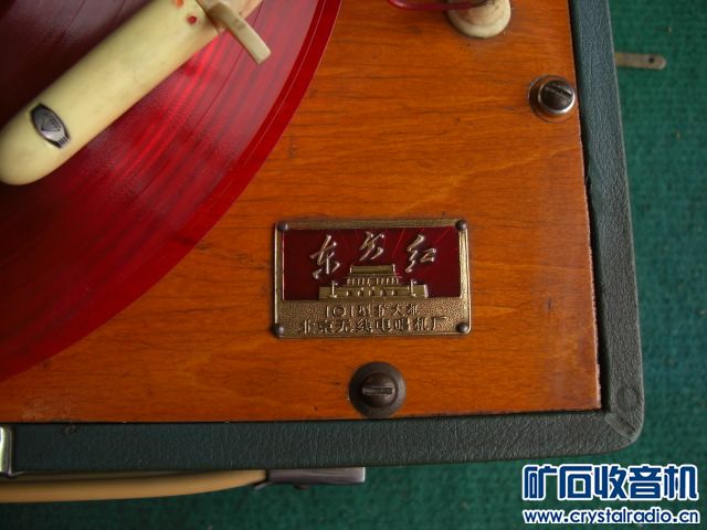

铭牌是 101 扩大机,自然是有它的理由。我和当事人请教过,理由是:
1,叫扩大机方便小型企事业单位和学校购买。地方(或专业局)的财务办对上述单位购买扩音机的管理相对松(可列设备资产并按设备核销),对购买收音机或唱机的管理则是非常严格,主管单位财务办的任何人不能独断,需要统议专批。更何况购买收音机和唱机还要另外申请一个”控办指标“,也就是省市地方政府控制社会集团购买力办公室的批件,没这个批件商店也可以卖给您,但是不敢给您开单位台头的发票。
2,叫扩大机方便农村生产大队购买。就内地多数地方而言,县和公社一级的有线广播站已经度过了重点推广期,由于北京对地县社三级有线广播站的基本要求中有 ”要有收转中央台节目或收转经省台无线转播台转播的中央台节目的能力“ 这一条(这一条是1953年就有的,三级站只要建,就需要达到或尽快达到这个目标),所以收音机是标配;为了演播早晨的东方红、晚上的大海航(这其实只是个名义),唱机在有钱的三级站也是标配了。但是,农村大队一级的有线广播站却是大不同,它的任务规定是 ”向本大队社员广播宣传本大队的好人好事和通知通告;转播县(或公社)广播站转播的中央台节目和自办节目“,也就是说,大队广播站不需要有收音机和唱机,只要有扩音机和喇叭群就达标了。如果大队另买收音机和唱机,属于乱花钱,要挨批(所谓学大寨队为基础是指分配,花钱购买资产上面还有公社这婆婆管)。为了替如此吃瘪的大队们解套,上海宁波苏州等脑瓜灵活的厂子开始投产收扩唱一体化的三用机,或收扩两用机。这些机型很受欢迎。但很快就有些地方整明白了,大队要买三用机先得公社批。这无疑大大地影响着三用机的销路,于是北京无线电唱机厂想生产大队的人民所想,做的是”扩大机“ 。
3,叫扩大机方便处理与兄弟单位的关系。北京无线电唱机厂是新建和拼组相结合的厂,上手就是收音机有些不合适,领导层面要考虑和无线电仪器厂(百灵)的关系。这一条当时也算挺重要。
其实无线电、唱机、扩大机这三要素铭牌上也都有呢,再说随机装箱的说明书上用核桃大的字印着 ”收扩唱三用机“ 呢,没谁看不见,但是谁也不能要求对照说明书开发票。呵呵。聪明,智慧。

一直觉得这机器的名字叫的太奇怪,101型扩大机,除了下面的厂名,机器名字里既没有收音字样,也没有电唱机字样,估计意在强调并且只强调这机器的扩音功能。

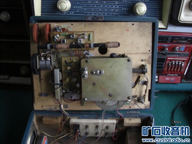

晶体管收,唱,扩,三用机。当时的紧俏商品。针对农村缺电地区。

贾老师,俺的理解是:这个机器有电的话就用电,没电的时候就手摇电唱,不知对不对?
 楼主| 发表于 2017-7-5 19:35:06 | 显示全部楼层
电池四节负责功放和收音,唱机动力靠手i摇。
1,叫扩大机方便小型企事业单 ...
感谢指点,原来如此,总算明白了。不过叫扩大机确实当之无愧,功放部分可是3AX81B推挽电路,两只大烟囱。
