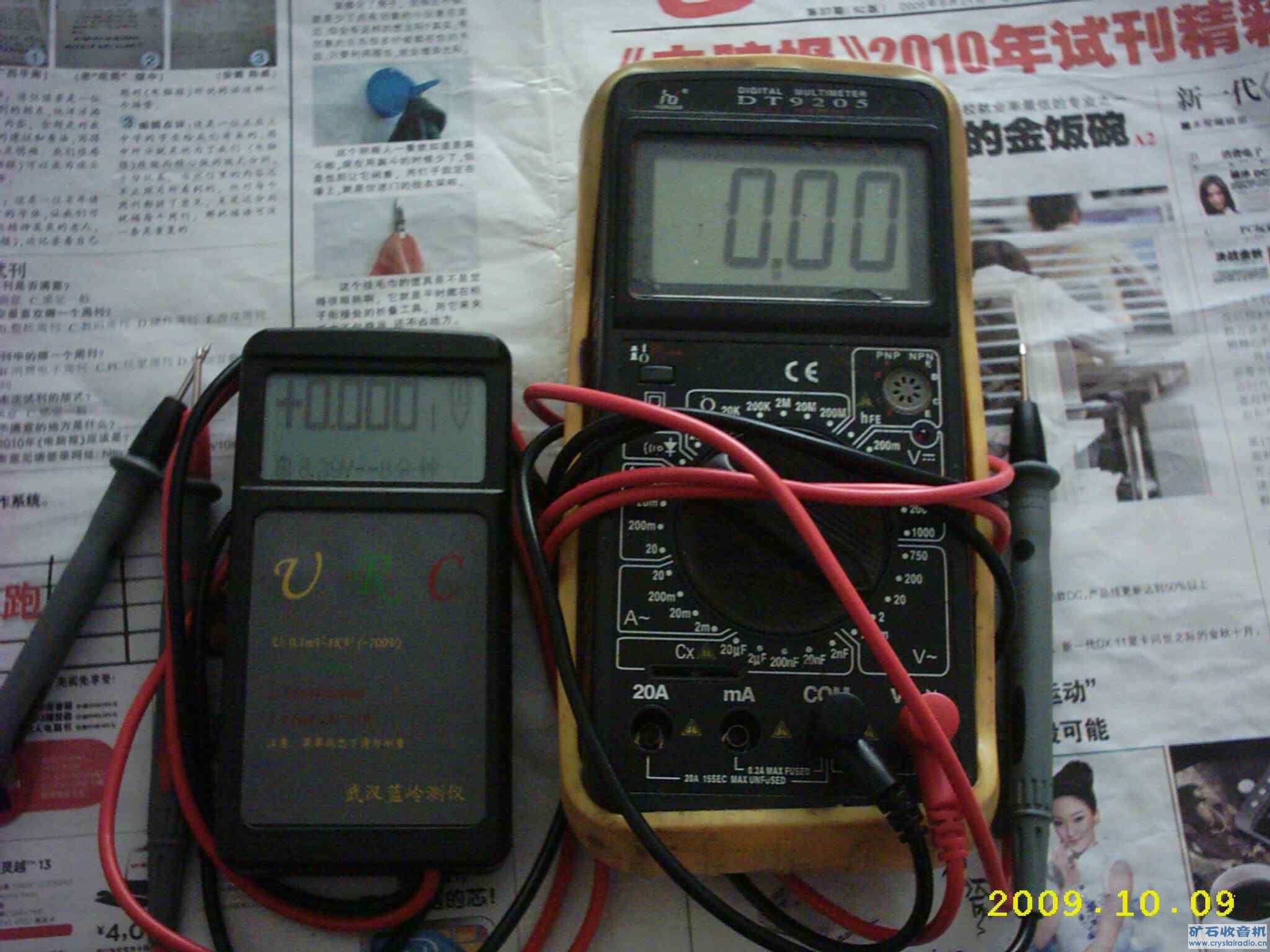

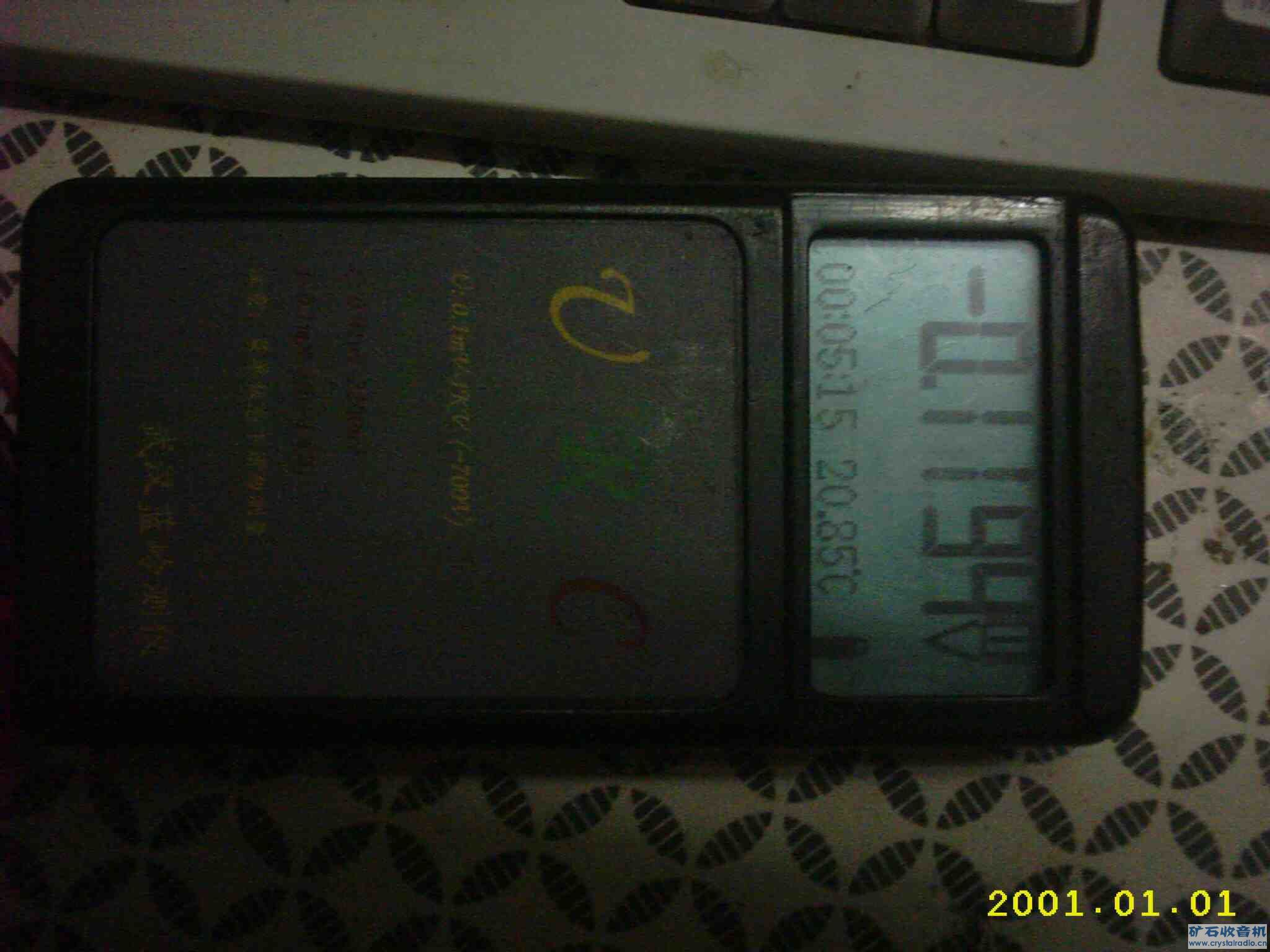

本来已经在www.shoudian.com发过,可惜图片发不上去,还限制发帖次数,也没人感兴趣,只好转来这里试试。欢迎拍砖谢绝辱骂!

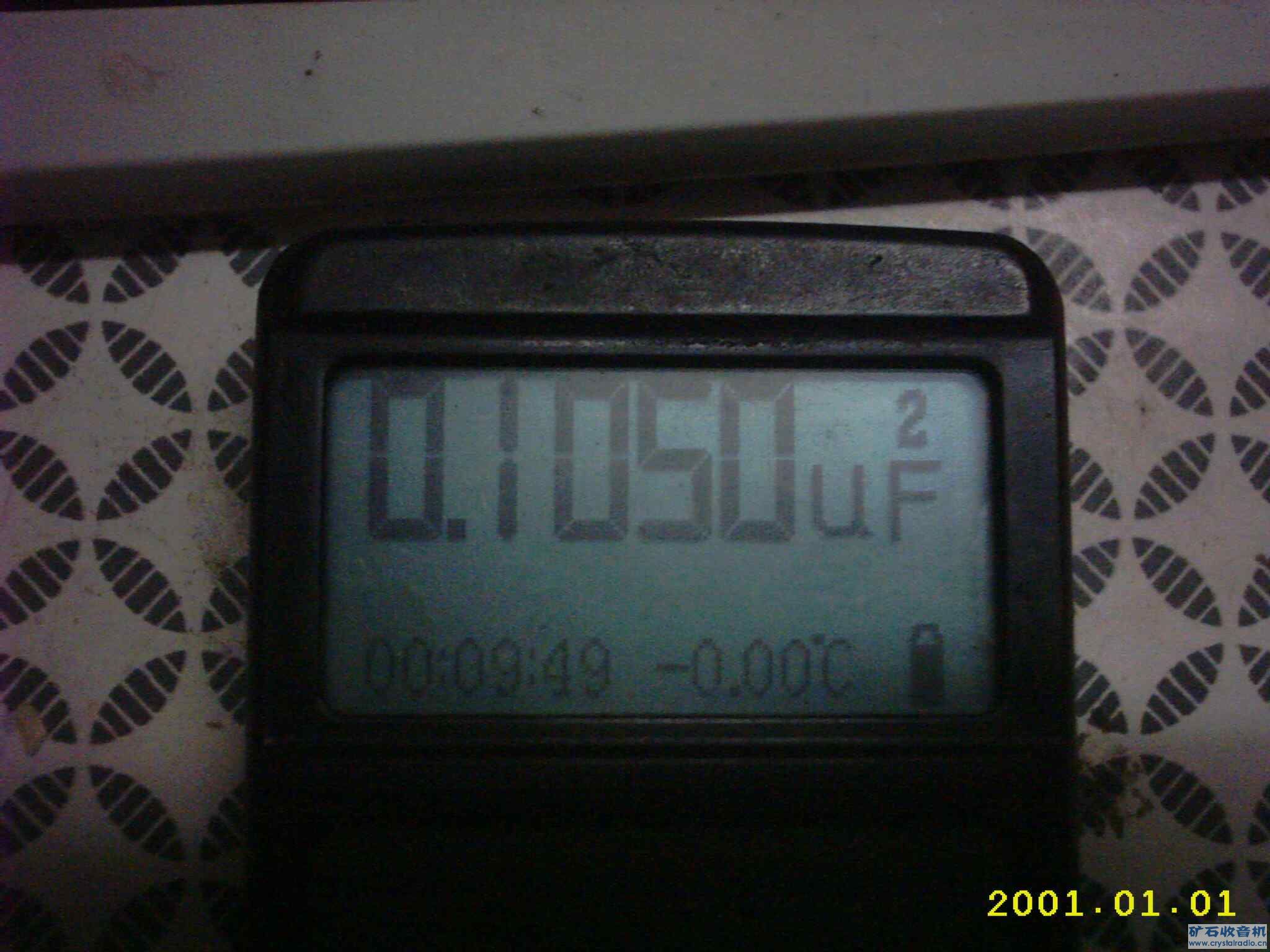

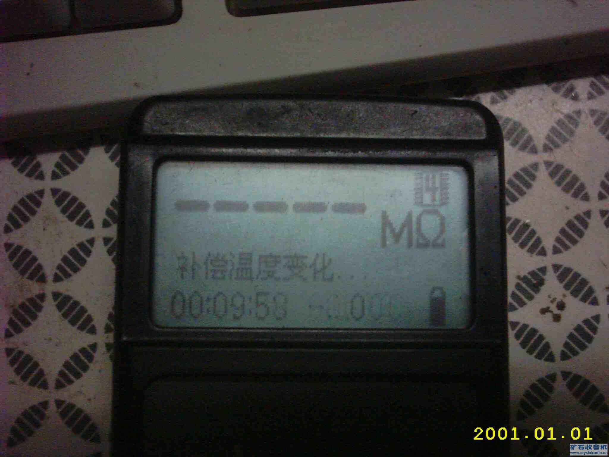

自己用业余时间DIY的4位半,带自校准和温度补偿。表笔是固定的,从右下角引出。使用按键操作。
功能跟普通表差不多,只是电阻档的量程较小,只到10M。交流是真有效值,电流只有一个挡。

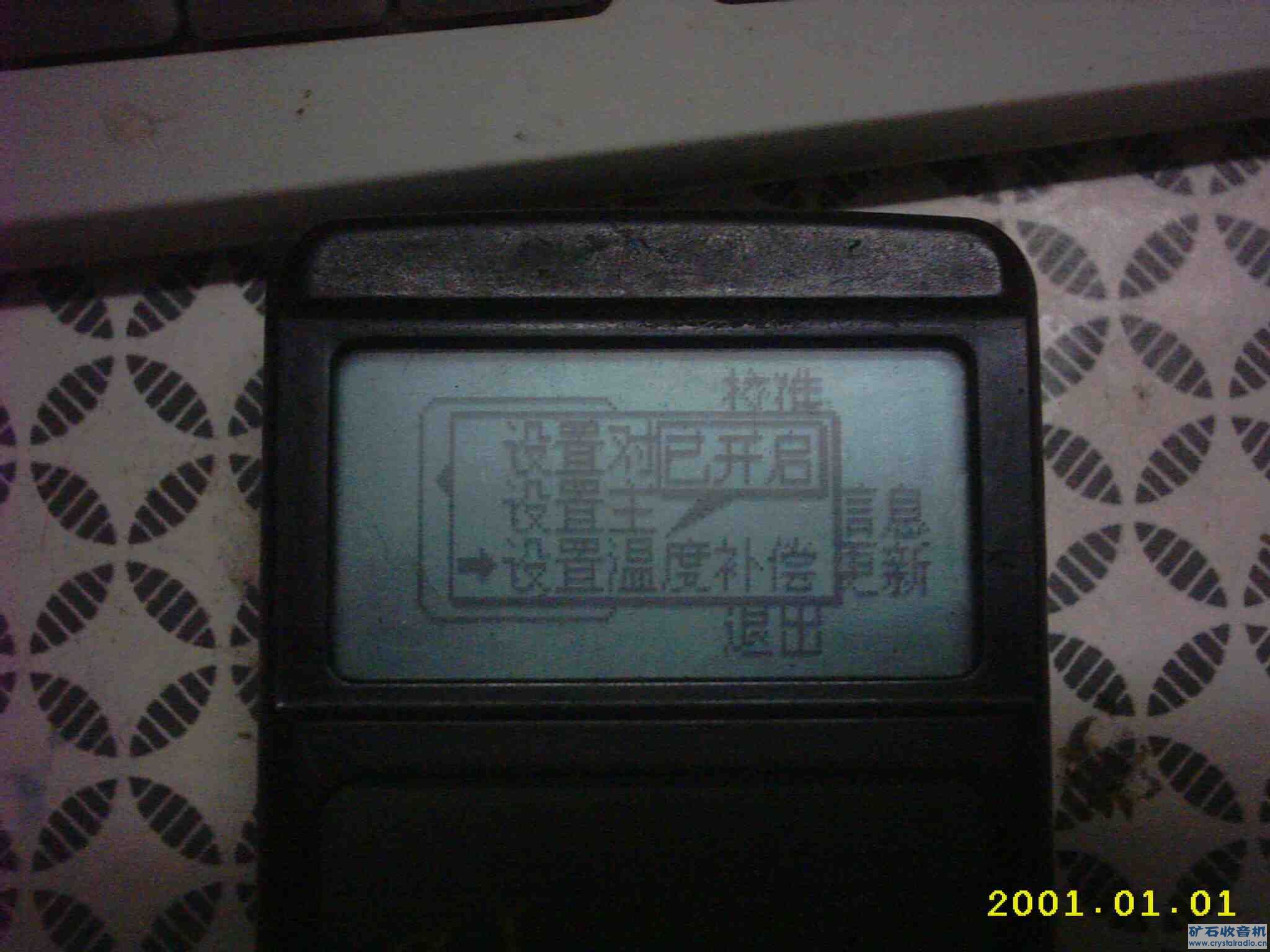

全部软件校准,不用一个电位器。
前些时候拿到昆山用fluke5520校准了。据说直流和电阻很好,只是交流有一点跳变。
校准可以参照一个高一级的源,如果源稳定的话,也可以参照另一块高一级的表。
本来打算放到阿莫那里,后来觉得那里不友善。算了,这里也很好。
成本<150,符合DIY的精神,精度、线性、漂移什么的都转移到软件里面去了。

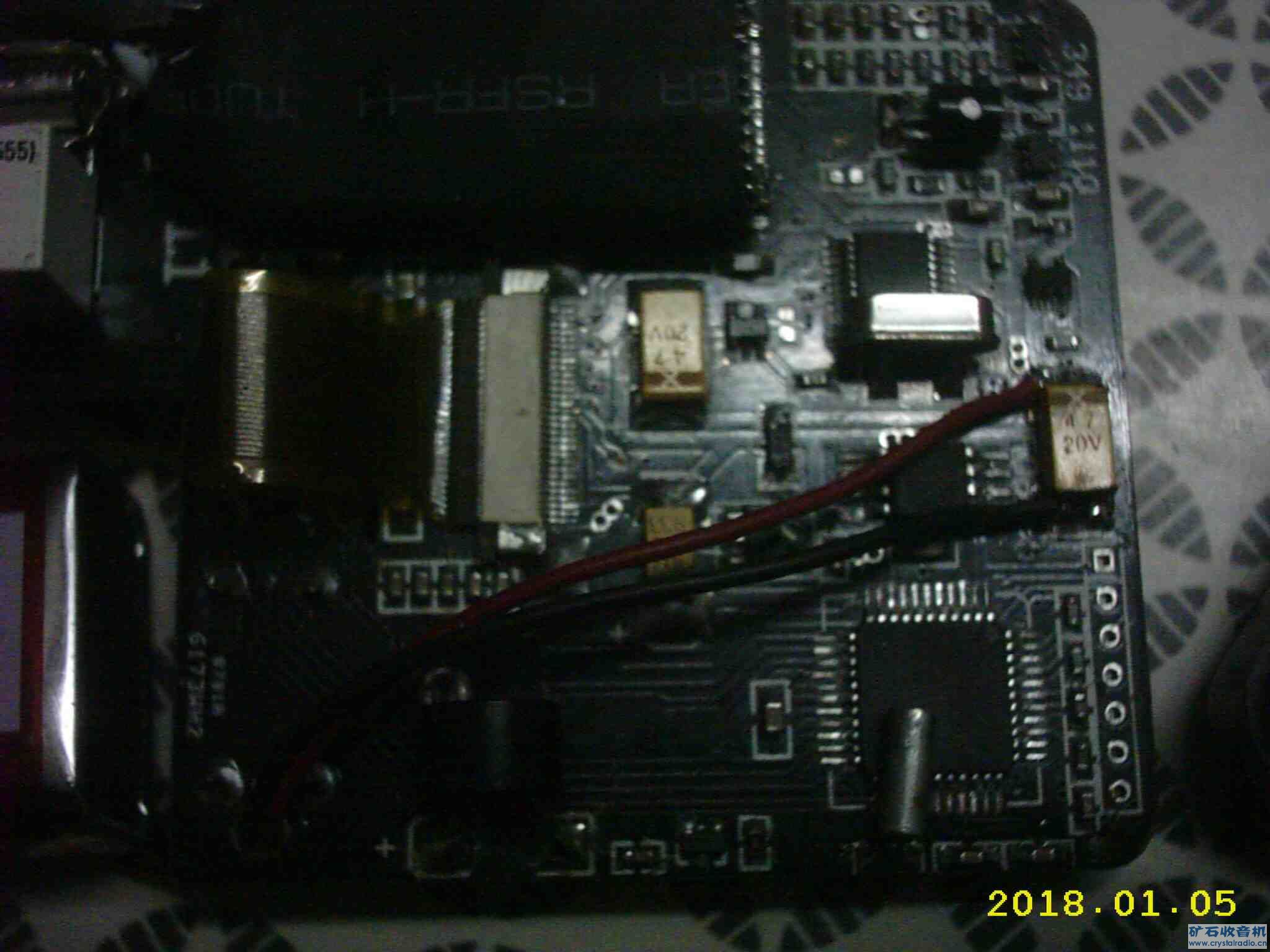

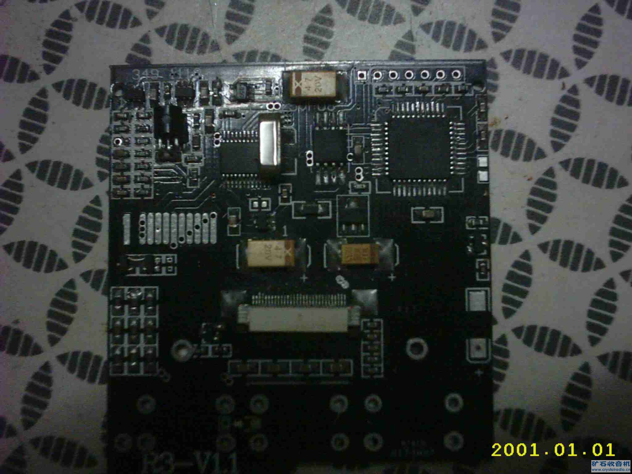

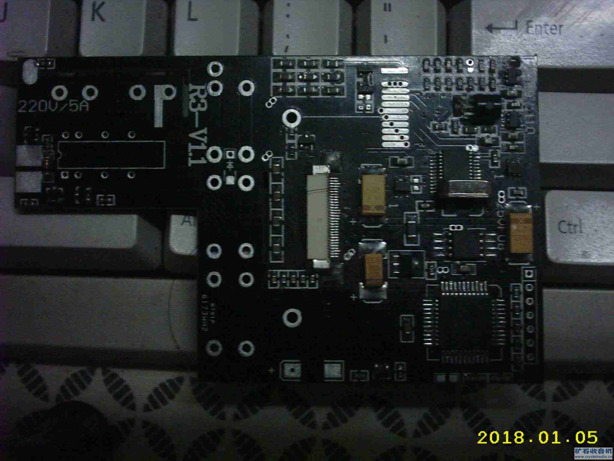

用的ADS1110+atmega32l+12864lcd
量程跟普通表基本上差不多,电压700V(交流)1KV(直流),电流2.7A(交流)4A(直流)
电阻1-10M,电容1nF-22uF。
发表于 2010-10-27 20:23:43 | 显示全部楼层
来个原理图和软件。
 楼主| 发表于 2010-10-27 20:45:07 | 显示全部楼层
过几天有空了发个原理图,但是不包括细节,源码欠奉。不得已的做法,请多多谅解!
尺寸:129*66*25mm

楼主很牛啊!
测量输入端有没有考虑做一些保护工作?不容易烧才好啊。
看样机是已经有PCB了,完善一下,可以出套件了
 楼主| 发表于 2010-10-27 22:26:15 | 显示全部楼层
套件可以有,如果需要的人多可以发PCB文件和HEX自己做。
保护可以有。如果用电阻、电容挡测量电压会有这个。
