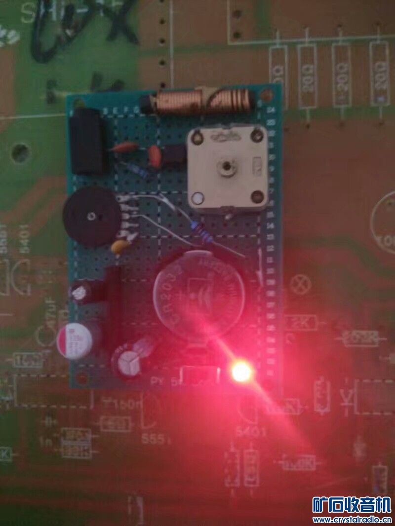

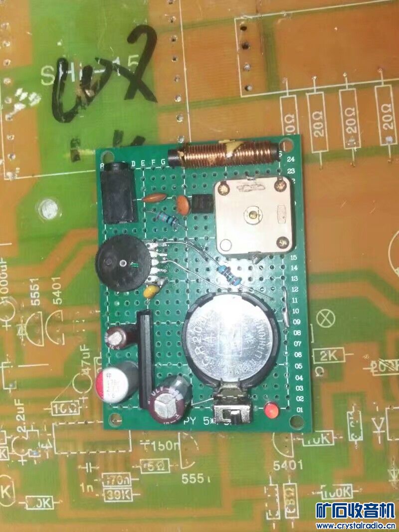

本机由两片集成电路组成,分别是ta7642和ta7368.经过调试,远远超过9014单管机!白天可以收到10个电台
7642
7642
7368
7368

我用的传统电路,D7642,低端收台优于单管机,功放用D2282,
 楼主| 发表于 2017-7-4 18:28:19 | 显示全部楼层
2822btl的音量试优于7368的
发表于 2017-7-4 20:01:12 | 显示全部楼层
楼主把磁棒弄个长点的,效果更好,我做7642的机子都用20cm的磁棒。

 楼主| 发表于 2017-7-4 21:59:10 | 显示全部楼层
这机还有待优化,存在飞线两根,等后续更改

发表于 2017-7-5 09:01:51 | 显示全部楼层
收音机达人 发表于 2017-7-4 21:27
对的,7642(MK484) 做的收音机磁棒就这么大可以了。
你可以尝试下用18厘米的长磁棒,然后绕几圈次级接入7642,调整降低其工作电流,这样选择性和信噪比会更好

发表于 2017-7-5 10:20:50 来自手机 | 显示全部楼层
我用的是12cm磁棒,用8cm的效果就差了好多!
 楼主| 发表于 2017-7-5 11:28:28 | 显示全部楼层
我用的470欧电阻,串联发光二极管,做的1.75v稳压
