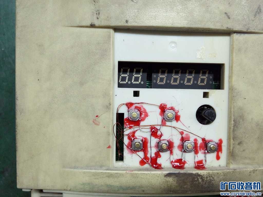

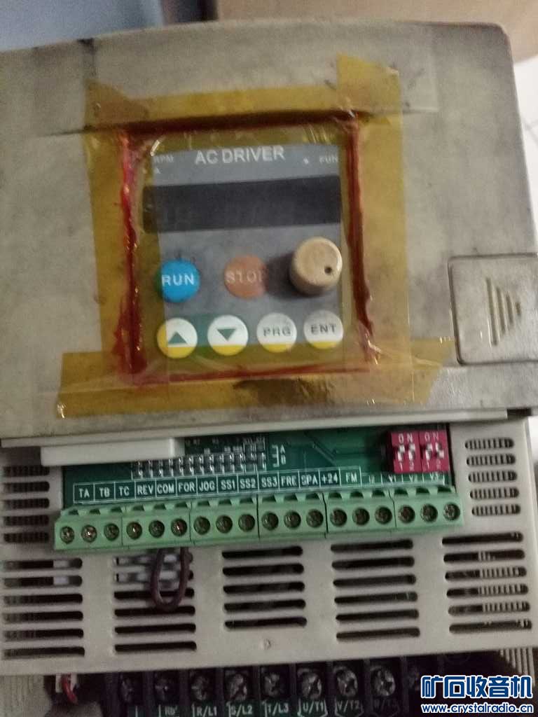

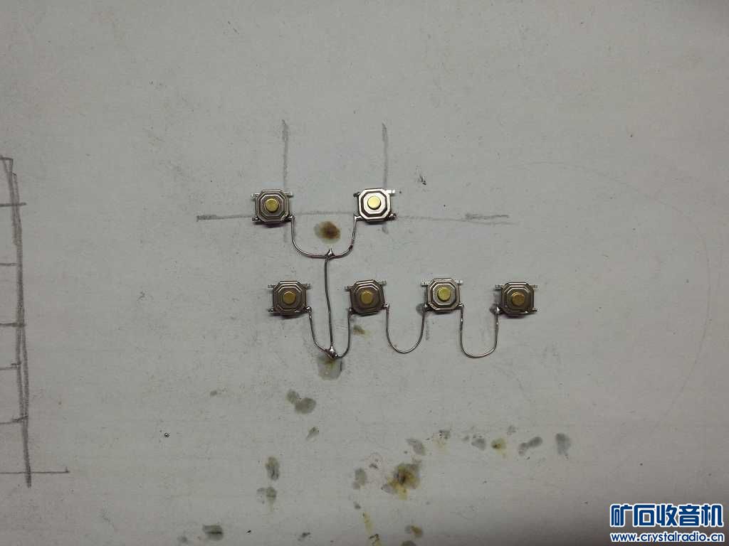

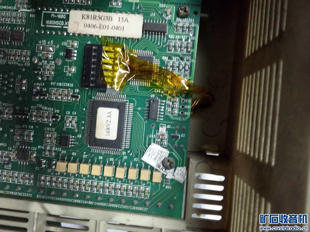

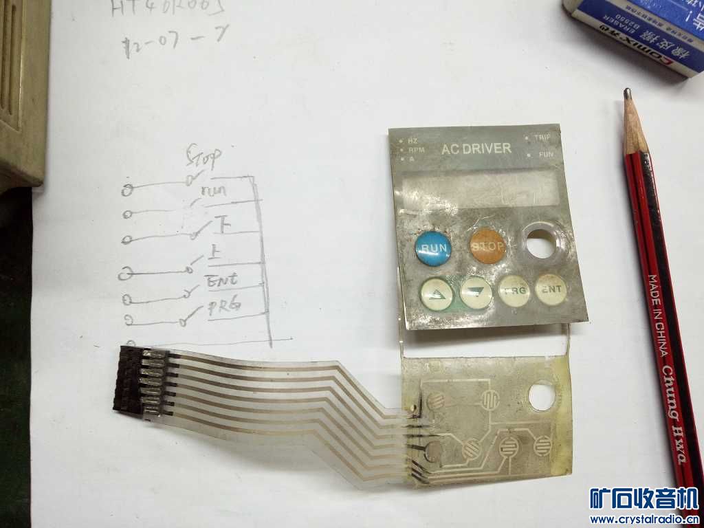

以前碰到一些薄膜键盘年久导电层出现断裂的,要么就换,要么就用点导电银浆简单修复一下。
可是这些手上都没有了,那就用普通按键搭好飞线。具体看图。
坛友有好的方法可以交流一下吧
按键引脚定义
按键引脚定义
焊接后开关
焊接后开关
胶水固定,漆包线引出
胶水固定,漆包线引出
背面连接插针
背面连接插针
用回原来的面板
用回原来的面板
