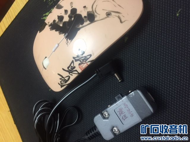

晒晒DIY的5V升8.4V恒流充电器
发表于 2017-7-3 14:14:19 | |阅读模式
旅行带的,给手台充电。可用5V输出的充电宝
发表于 2017-7-3 16:15:06 |
最起码上个电路板实物图或者电路图,这算什么呢

发表于 2017-7-3 22:31:19 |
5伏怎样升8.4伏的没看出来,又是怎样实现恒流输出的呢?
发表于 2017-7-4 08:54:01 |
上图才是真的。不然看不到!
 楼主| 发表于 2017-7-4 08:54:39 |
哦5v用尺寸:30mm* 17mm* 14mm的升压板
https://detail.tmall.com/item.htm?id=520058348504&spm=a1z09.2.0.0.1f30a53foZaRUE&_u=41rdonm15b7a
恒流输出用S1117-3.3V加1.2/.2=60欧的电阻
 楼主| 发表于 2017-7-4 08:56:37 |
成本约10元,现成有买的27元

发表于 2017-7-4 09:34:44 |
只看到外壳。
