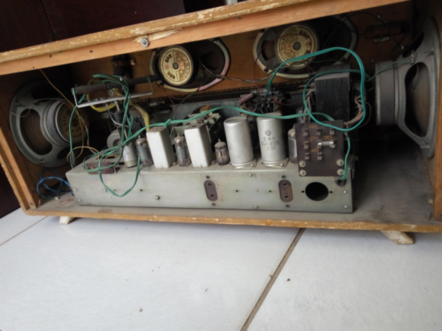

看看这个值1000元吗
发表于 2017-7-4 12:22:30 | 显示全部楼层
值这个价
发表于 2017-7-4 14:50:09 | 显示全部楼层
机器价值300,情怀价值700!
发表于 2017-7-4 19:48:06 | 显示全部楼层
赞同2楼12楼。132-1在前些年没有掉下千元的,当然不包括遇上外行捡漏的,这台机器虽然看着一般,但是机箱完整,度盘旋钮按键装饰件都不缺且基本完整。需要的是打理。这型机器打理好了摆放怀旧很拉风的。楼主如是老机器的爱好者,就不必纠结价格。
发表于 2017-7-9 14:05:29 | 显示全部楼层
4只喇叭的机子1000价位差不多。

右边中间那里,给你个图。这机子我有两台
发表于 2017-7-16 11:37:20 | 显示全部楼层
值的,钮子完整,机箱完整。我的两台都凑不够一套钮子。

发表于 2017-7-16 15:14:57 | 显示全部楼层
林虎 发表于 2017-7-16 12:26
一千元超值。这绝版的东东,难遇而难求。外观仔细打理后便是好机,修理容易的。顶。
按说好修,但我的一台就没有修好,声音时有时无。
发表于 2017-7-16 20:22:52 | 显示全部楼层
说的太笼统。音频、低频、中频还是高频?首先判明是什么信号,才能“对号入座”。老机了,高频、振荡线圈、垫整电容等是重点,另外,该机中周有展闊小线圈也须注意。如功放部分,则优先考虑输出变压器初级线圈 。供你参考。
发表于 2017-7-16 21:56:56 | 显示全部楼层
林虎 发表于 2017-7-16 20:22
说的太笼统。音频、低频、中频还是高频?首先判明是什么信号,才能“对号入座”。老机了,高频、振荡线圈、 ...
输出变压器量过,好的,正常的时候收台很好。
发表于 2017-7-16 22:07:32 | 显示全部楼层
不正常时触一下拾音插孔,若正常便往前查,不正常便往后查,不太难的。
