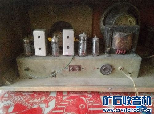

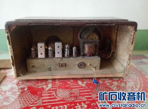

 楼主| 发表于 2017-7-3 16:34:18 来自手机 | 显示全部楼层
收音机内部

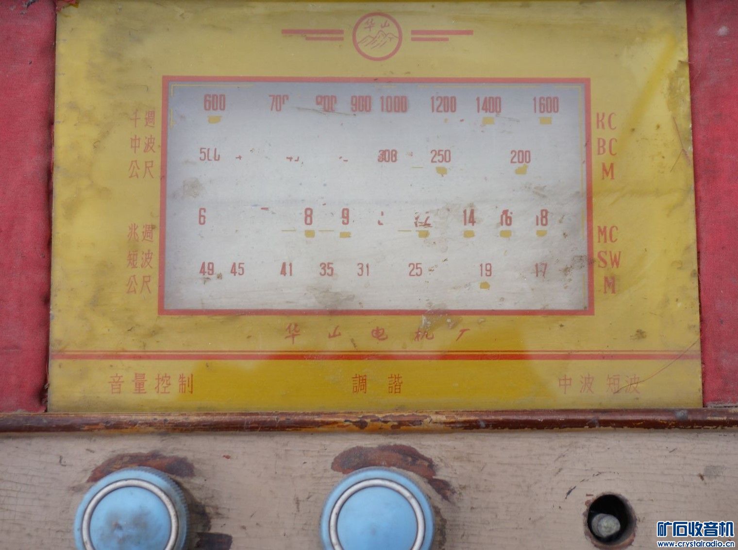

发表于 2017-7-3 17:22:37 | 显示全部楼层
有论坛好友刚才私信给我,指出并讨论华山牌还有上海华山的事情。我谨就所知的回答是:
是的,有上海华山。那时候专门有人给我们讲过区别,印象深刻。印象最深刻的就是 “上海华山长得前脸要高些且平些” 这句话。上海华山是长宁修理社的产品。上海华山还不如西安华山质量好,还弄出一起著名的“敌特”冤案,这也是当时听讲印象深刻的。至于陕西华山,刚形成生产规模就工厂大失火,吃了个窝脖。西安厂比较好大喜功,放着好好的雁塔不用,华山和延安都跟别人撞车,活该。
反正也是打一回字,顺便贴在此地,收回残值。哈哈。
发表于 2017-7-3 19:57:00 | 显示全部楼层
注册一个马甲 发表于 2017-7-3 12:35
华山501(或者这个系的派生机,但可能性不大},西安广播器材厂{西安无线电厂)着大火之前的产品。该厂 ...
从度盘看厂家是“华山电机厂”,请教老师,这个和“西安广播器材厂”有关系吗?见过的西安无线电厂的晶体管收音机产品商标是繁体的“華山”。
谢谢!
发表于 2017-7-3 20:34:42 | 显示全部楼层
ztl 发表于 2017-7-3 19:57
从度盘看厂家是“华山电机厂”,请教老师,这个和“西安广播器材厂”有关系吗?见过的西安无线电厂的晶体 ...
谢谢 tzl 老兄的大图和质疑。看到这是有 “华山电机厂” 字样的,才知道我说错了,这是上海长宁的华山,长宁修理社后称华山电机厂。真不好意思,下午的时候我看的实在不仔细,觉得前脸的眉毛很凸,就觉得是西安华山了。真是对不起楼主和看帖的各位了,以后我会更仔细更谨慎,尤其是对模样相近的机型。对不起啊!
另外,顺便说一句,这个华山电机厂和后来设在陕西渭南的华山电机厂是两码事。
发表于 2017-7-3 20:40:58 | 显示全部楼层
注册一个马甲 发表于 2017-7-3 20:34
谢谢 tzl 老兄的大图和质疑。看到这是有 “华山电机厂” 字样的,才知道我说错了,这是上海长宁的华山, ...
智者千虑必有一失。这下又了解了华山电机厂的历史,谢谢老师科普。
