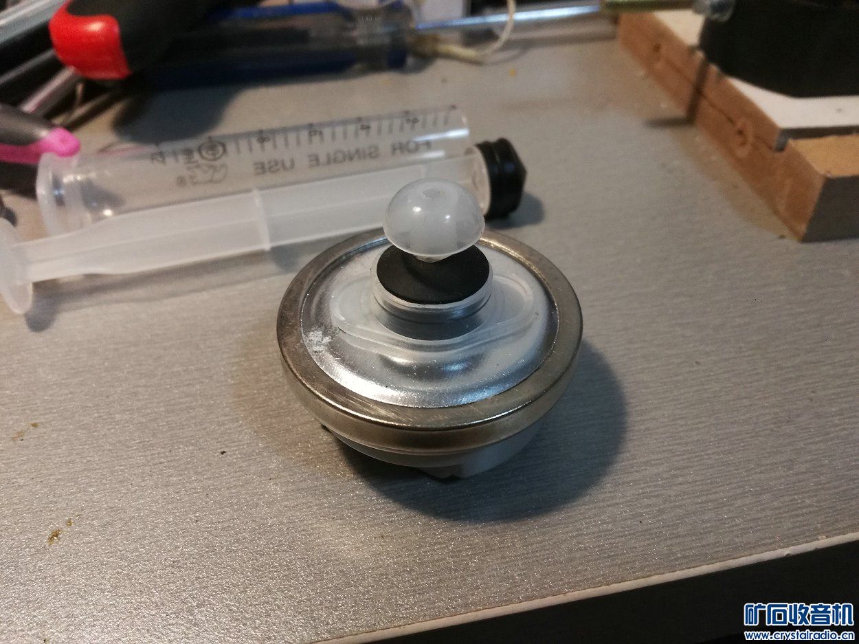

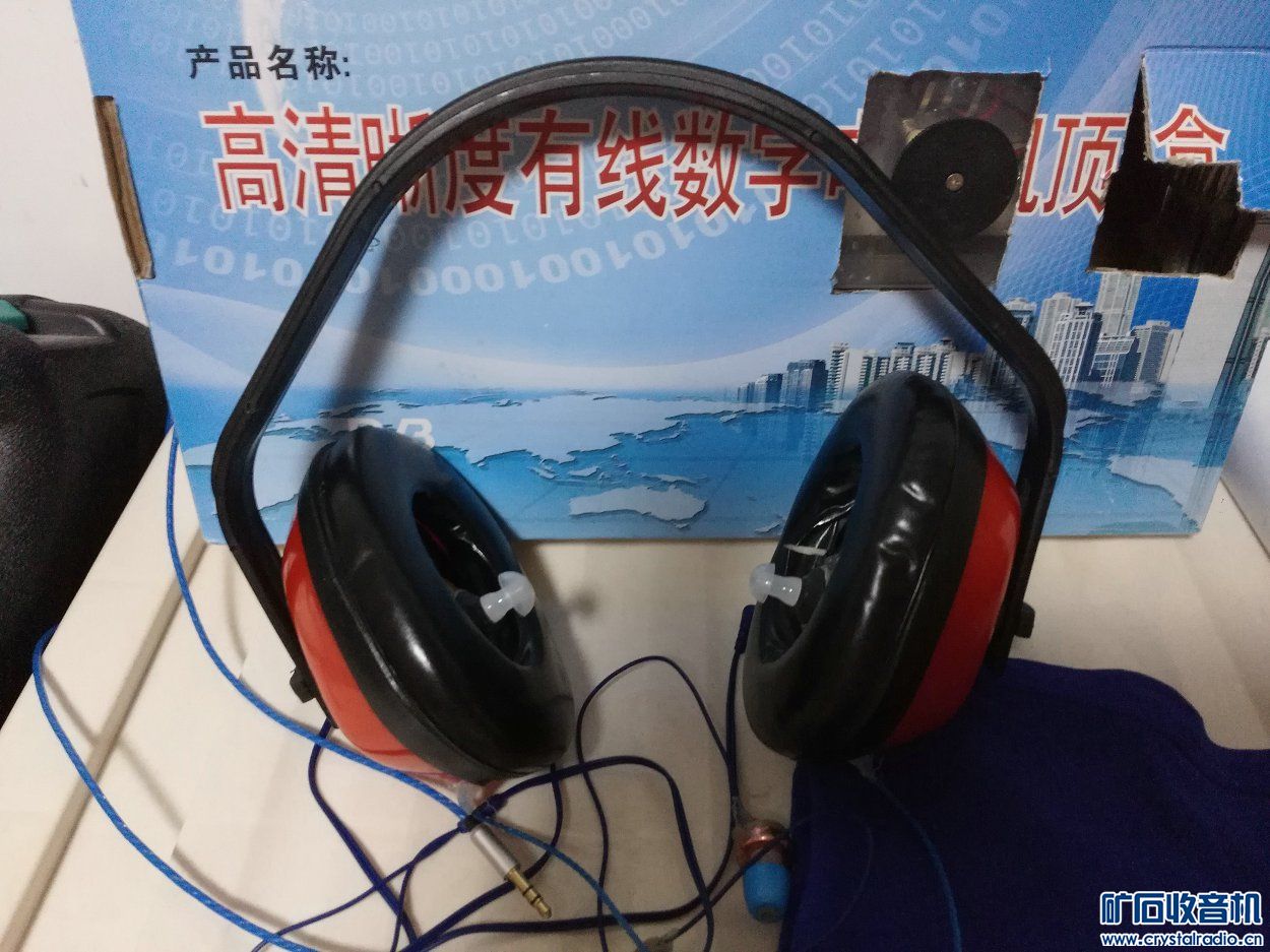

上段时间我把shh-1做成贴耳式头戴耳机,耳机贴在耳朵上,声音不错,但久了压住耳朵不舒服。

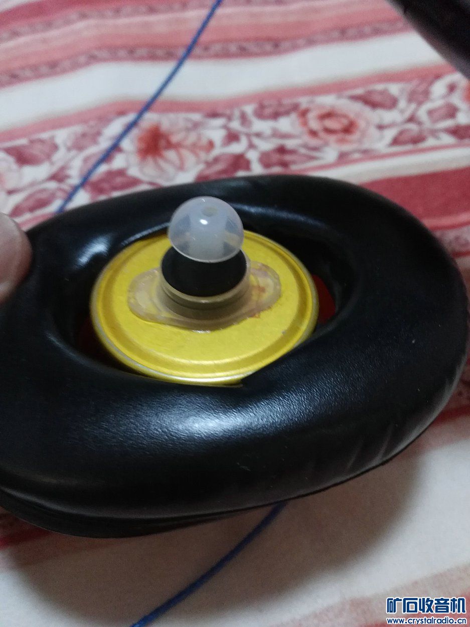

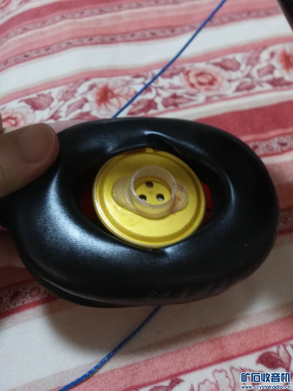

今天尝试做了个耳塞头粘在耳机前面,把耳机位置压下一点,使得耳塞刚好对准耳道但不压迫耳道,外面还有隔音护套隔音,改造后听起来居然还有点低音的感觉,而且声音集中“不浪费”,耳朵也不受压,舒服多了。
上几张图,大家一看就明白。
还有,由于人的耳道是向前方倾斜的,而不是垂直于颅骨,所以,耳塞头的方向也是向前斜一点好,就像听诊器的方向。
使用20ml注射器
使用20ml注射器
大概的样子
大概的样子
用502粘hao'q粘haoq
用502粘hao'q粘haoq

耳塞头怎么做?谢谢您老师

效果真不错的,主要是要调节好耳机平面和隔音罩平面的位置关系,还有耳塞的朝向,使得耳塞刚好放在外耳口而不是压迫外耳口。
蘑菇头很软,不会伤到耳朵的。
你用自己的食指是放不进耳道的对吧,这个蘑菇头大概相当于你的食指轻轻放在外耳口的感觉。比较舒服的。
耳机的音质也有少许改变,听“重低音”好像比以前有感觉一些,也许是我的心理作用把

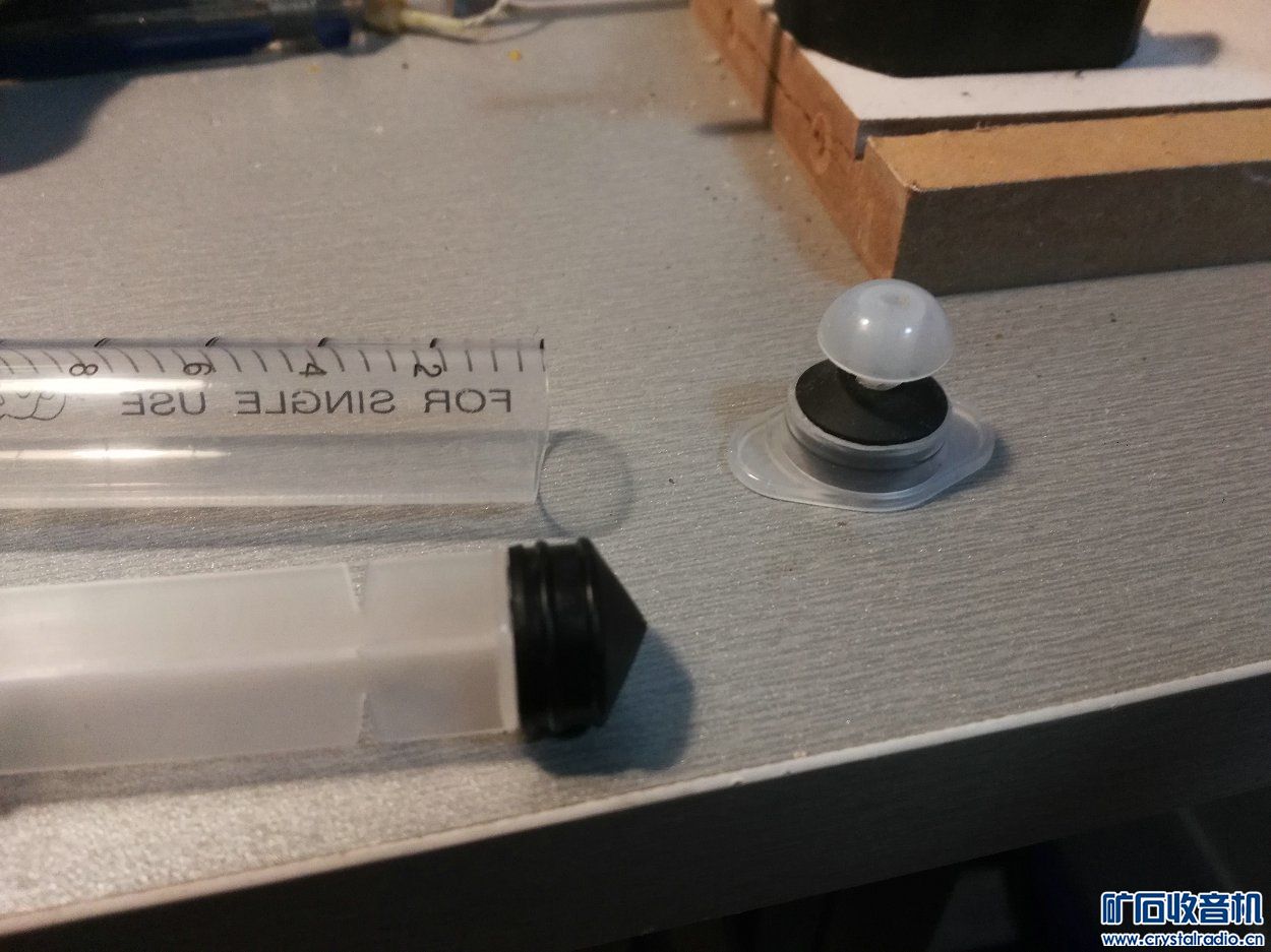

你注意看我第一张图,实用的材料是20ml注射器,把注射器外套切一段,黑色的是注射器活塞,蘑菇头在tb上买的,蘑菇头和活塞中间用3mm热缩管连接并用502胶合。活塞头可以随时拔掉换新的或者调节长度。

    通过DIY我们发现,耳机装入隔音耳罩后,耳机本身与耳朵的距离不好控制,我们希望这个距离最好是零,也就是说耳机紧帖在耳朵上最好。当这个距离有几毫米就会明显感到声音减小,用手按住声音就会増大。
    楼主实际上是制做了一只入耳舌簧耳机+防噪耳罩的组合,防噪耳机则是收弱台远台及户外收听的必备。
