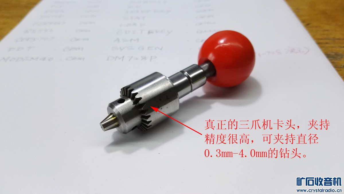

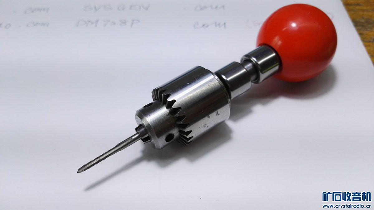

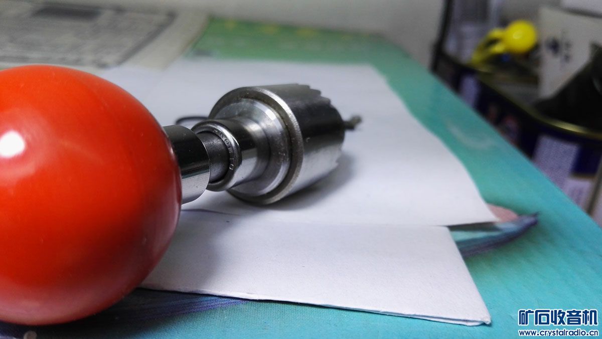

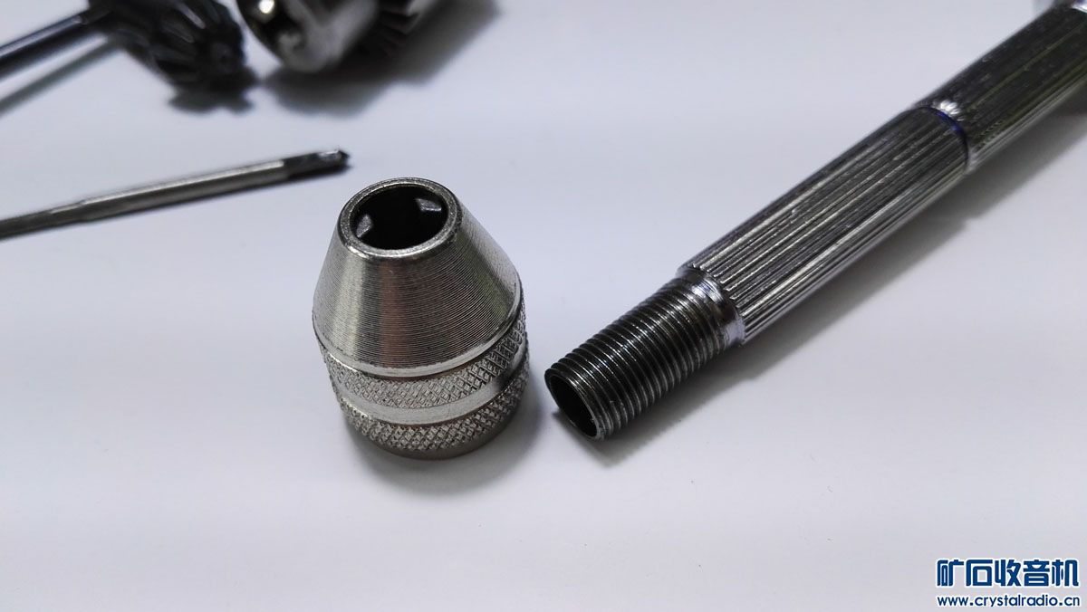

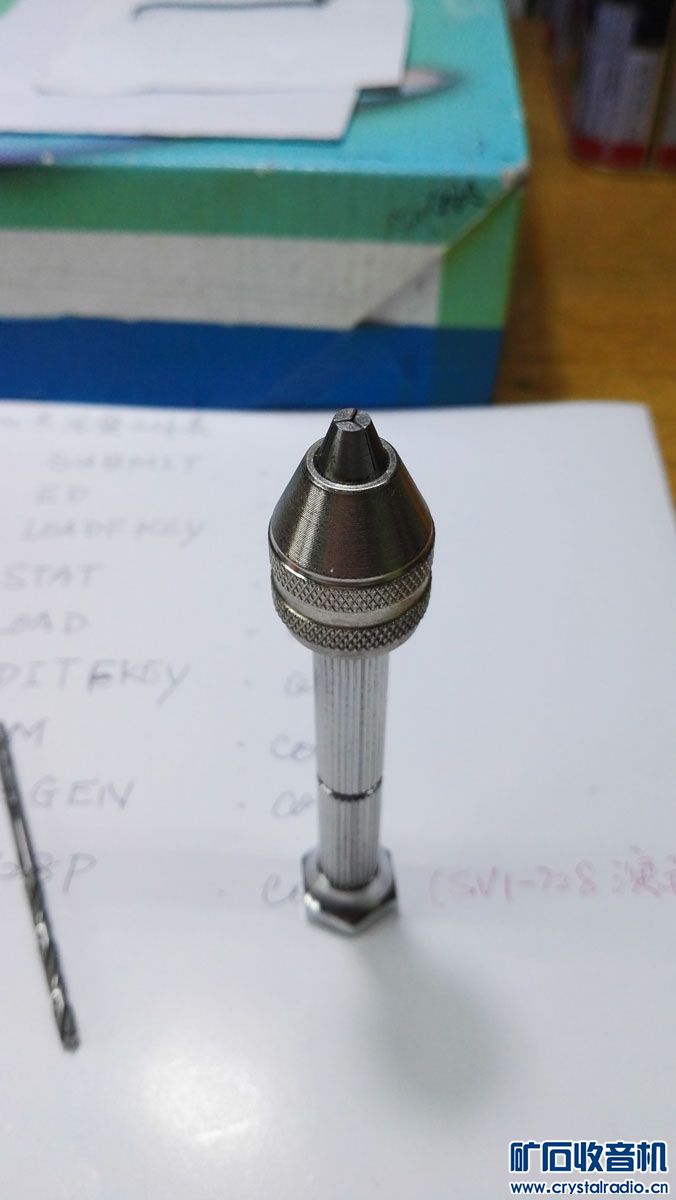

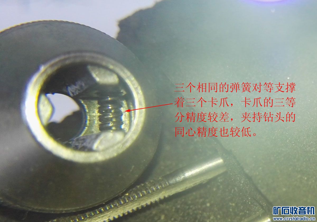

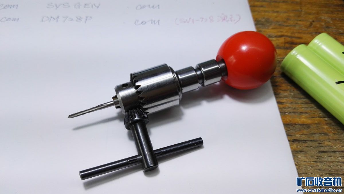

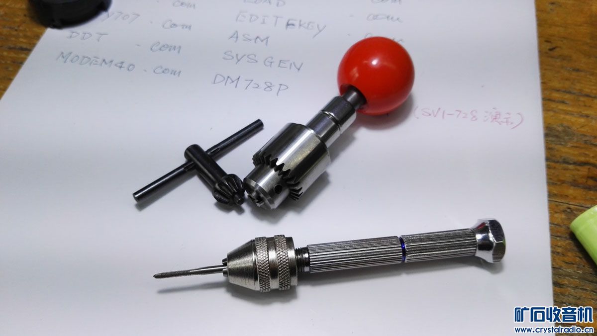

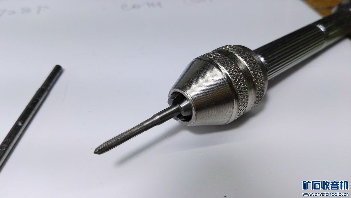

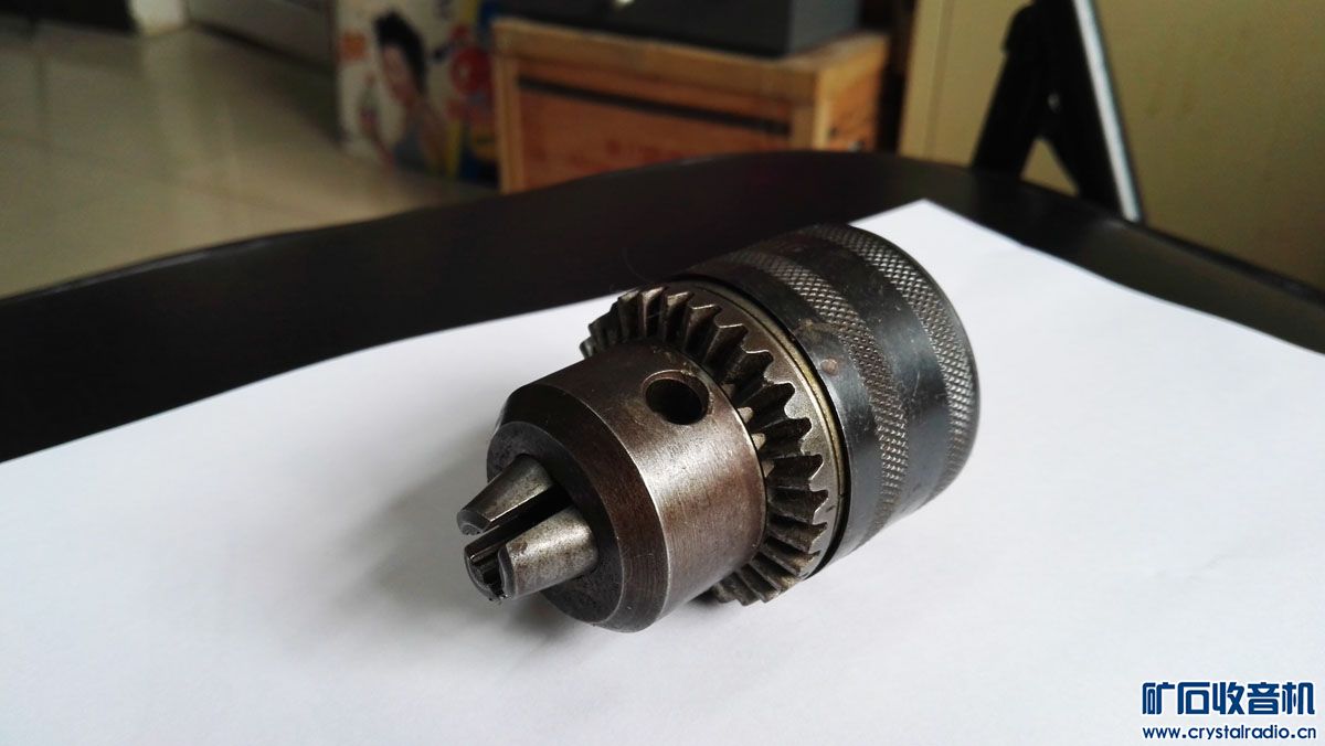

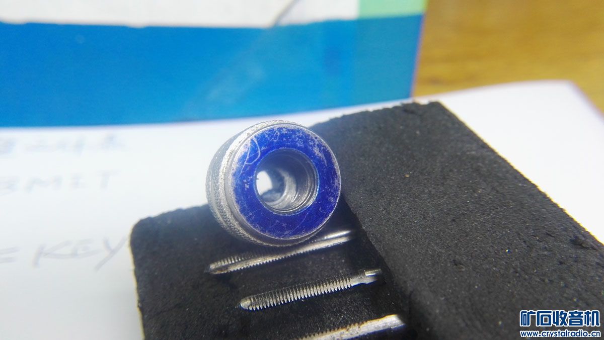

       在自己动手制作时,临时用细钻头钻孔、用小丝锥攻丝时,用手捻钻就非常方便,配上一些如锥子尖等又可以替代多种小工具。具有三爪机卡头的手捻钻可以夹持0.3mm-4mm直径的工具柄,对中精度很高。早期的铜套卡头手捻钻,对中精度不好,对不同直径的钻柄要更换不同的卡套,不太方便。现推荐给坛友。

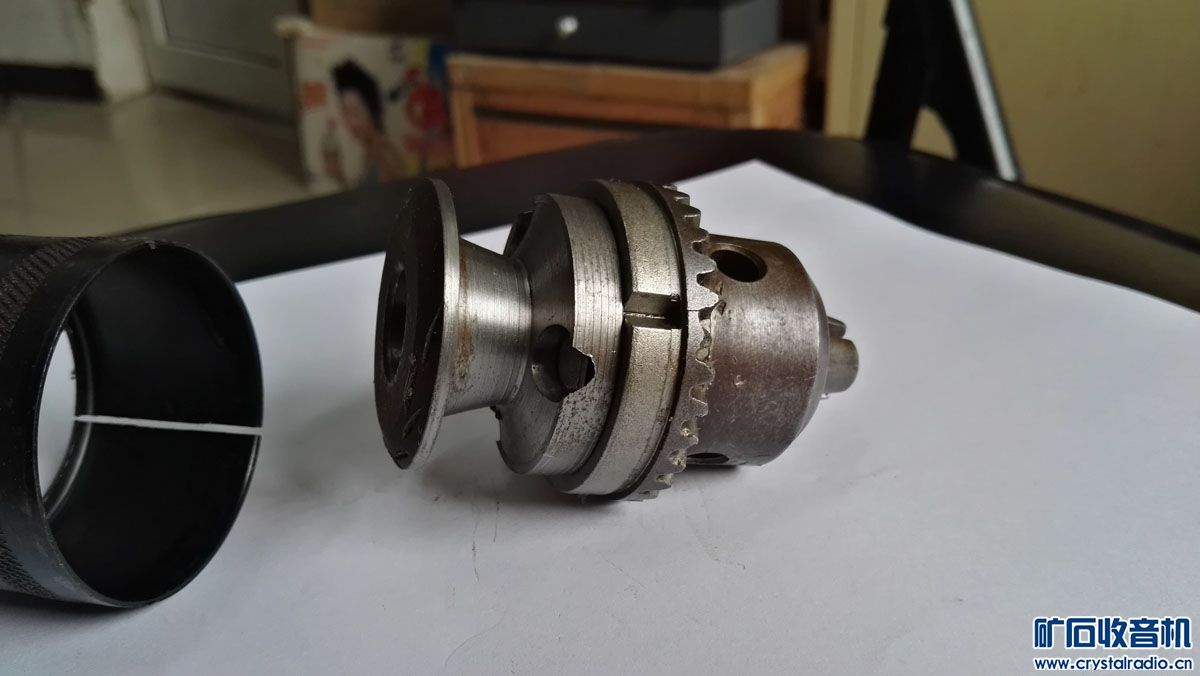

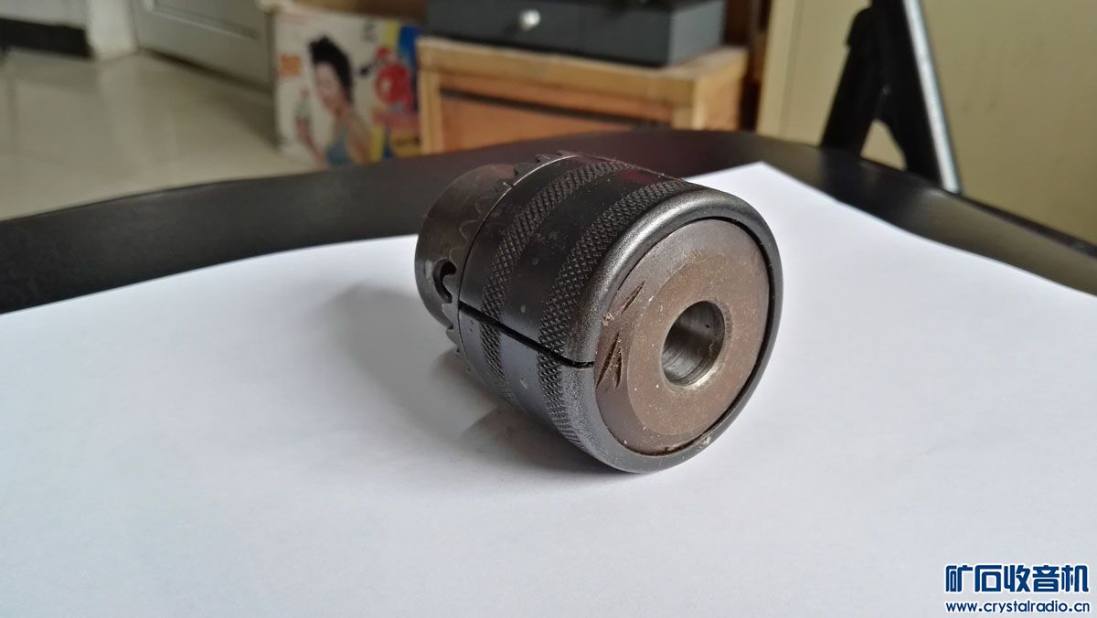

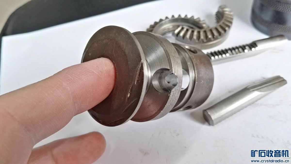

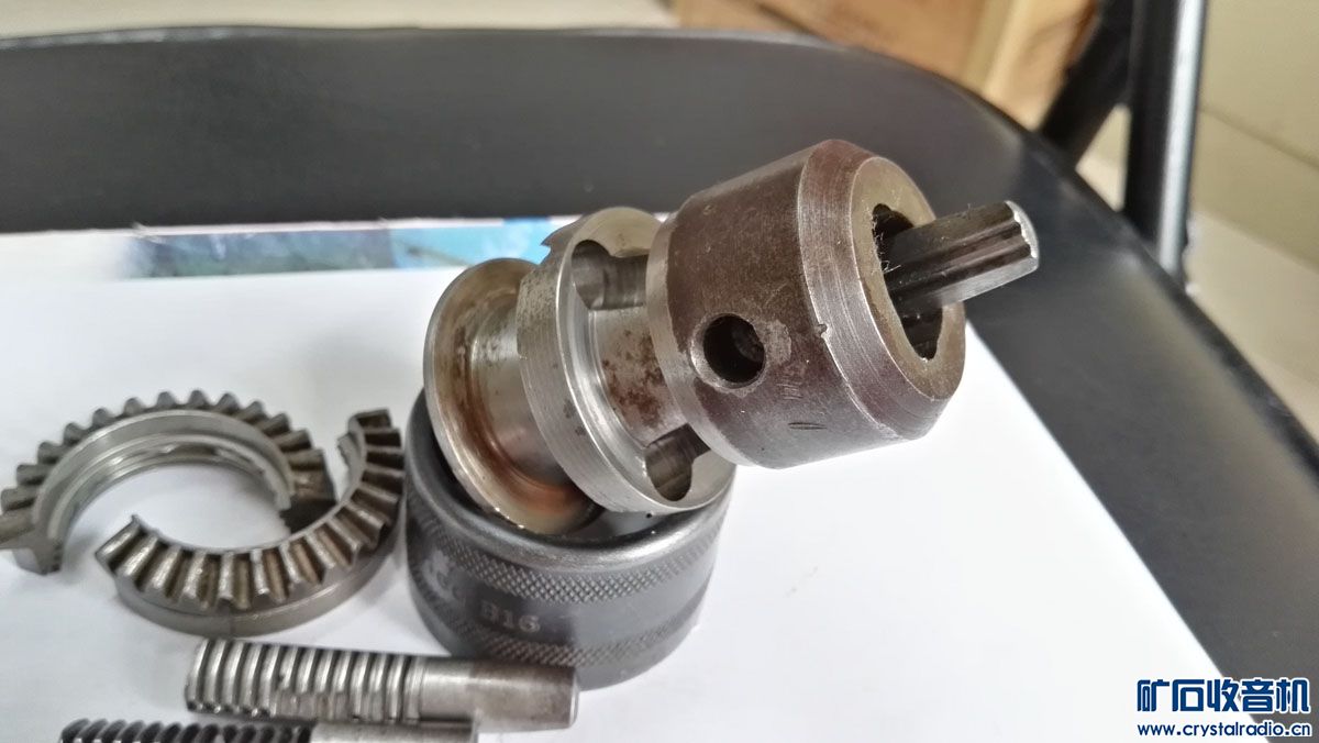

三爪机卡头的内部结构我锯开了一个台钻上的三爪卡头,可以了解一下它的原理:

这倒是条思路,以前没想到。有些小孔的加工还真是非手捻不可。
发表于 2017-7-2 14:46:53 | 显示全部楼层
钟表维修、精细文玩及雕刻常用到。

以前很想知道钻夹头的结构,现在看到了,谢谢,就是有一疑问:怎么组装,制造的,?

哈哈!碰上你也是喜欢琢磨这些东西的人,开始我用金刚砂锯片把卡头外套锯开,取出里面的齿圈一看它已经是两半了!我以为是使用过程中弄碎了,但是卡头的中间体是一块整金属加工而成,这齿圈如果是完整的怎么可能装上去呢?后来仔细观查这个齿圈,它的背面有两个相对的深槽,应该是完整时把它加工出来,然后冲断成两半后组装,最后套上外壳后用机床滚压收边,外壳与齿圈配合间隙很小,强制箍住齿圈仍是完整齿轮一样,断成两半的齿圈不是我们使用中损坏所造成的。

以前也疑惑钻夹头是怎样的构造,后来见过坏的,知道夹爪是靠斜的螺纹控制的。但没想到外圈的螺纹是两半的。仍然疑惑的是这精度是怎么保证的?这种结构又依靠螺纹,又依靠斜孔的,似乎不好保证精度。人家怎么做到的?

能给个你的这个球型手把的手捻钻的链接吗?谢谢。

高人不少啊,第一次看见内部结构,看来一般人是很难在装回去了,一拆就是破坏性的

你好,我的这个三爪机卡头手捻钻是在北京天雅五金城买的,好像要四、五拾元,不是在网上买的,淘宝上可能会比较便宜。
