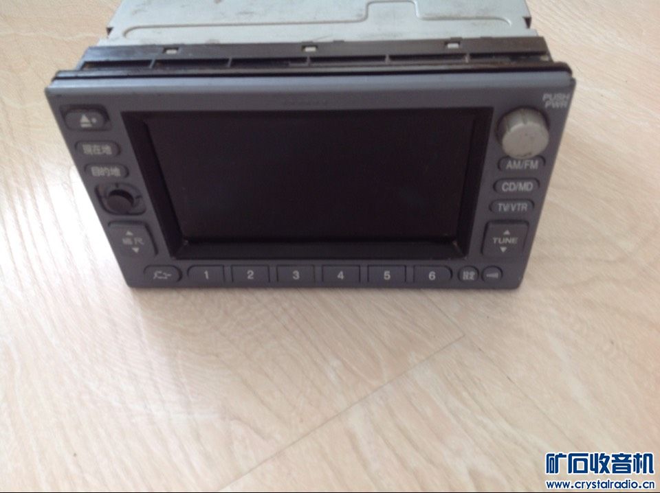

请问坛友这车机怎么接线啊
发表于 2017-7-1 14:26:34 | 显示全部楼层 |阅读模式
如题 感谢 感谢

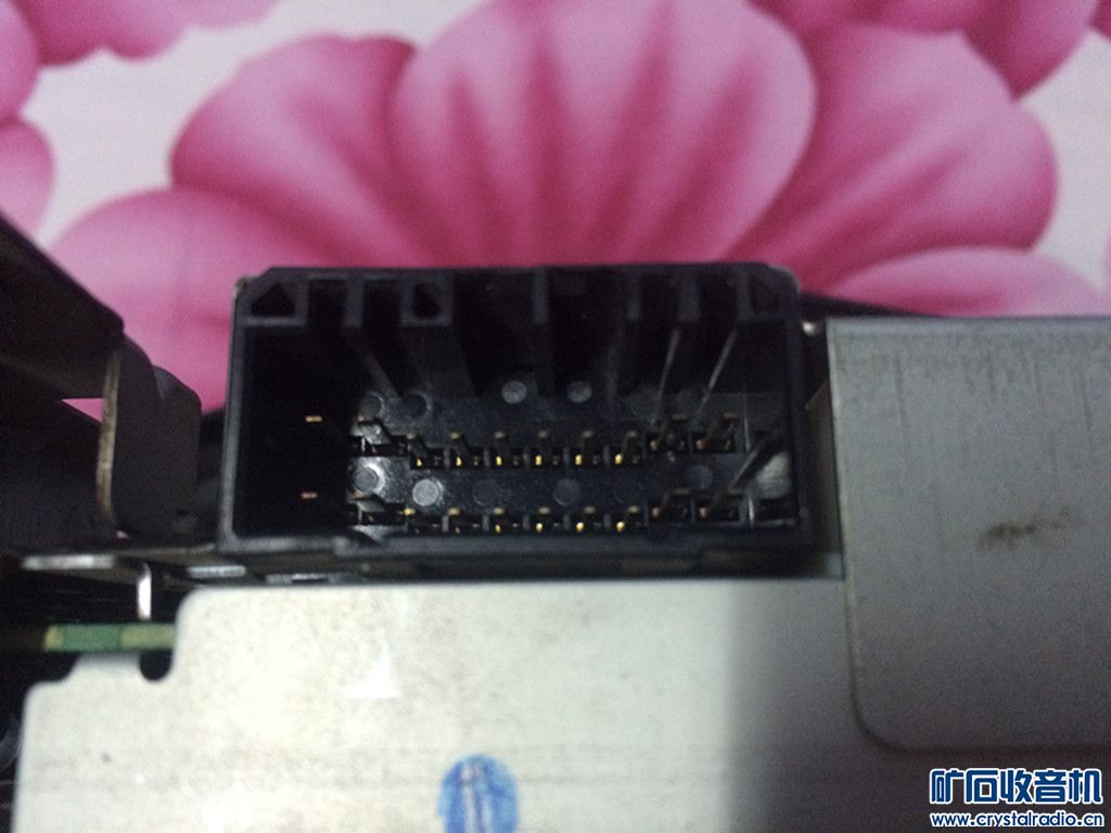

这个估计接不了  应该带总线控制的
发表于 2017-7-13 14:17:15 | 显示全部楼层
拆开外壳,分析电路。找出供电线,ACC,喇叭线。。。
发表于 2017-7-13 14:41:28 | 显示全部楼层
看背后接头加前面面板文字,这个是日本车机。
按照你的相片方向,最下面中间黑色的框内。最左上角为正,最左下为负,最左上二为点火开关。中间小的为喇叭,上正下负。。
建议你试机将负极接机壳
保险点就拆机看看
按照你的相片方向,最下面中间黑色的框内。最左上角为正, ...
小灯的是哪个按照你说的应该不会差

我标上数字了请指示
零点军团 发表于 2017-7-20 10:23
我标上数字了请指示
2接点火开关,10接电源正。20接电源负
3喇叭正,13喇叭负,,,依次类推。。

回复错了,点火开关是2,不是1
3喇叭正,13喇叭负,,,依次类推。。
麻烦看看背景灯是哪个
发表于 2017-7-20 11:07:00 | 显示全部楼层
chenyeuhui 发表于 2017-7-20 10:58
回复错了,点火开关是2,不是1
蒙圈了呢。2接点火开关,10接正极,20接负极,3喇叭正,13负以此类推。。。。。。是这样接对吧。背景灯是几还是没有背景灯
