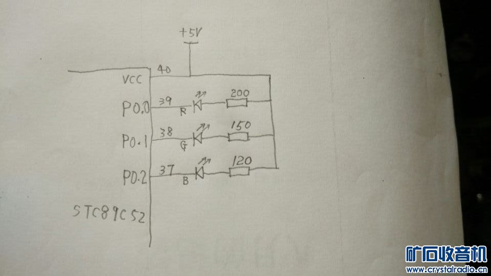

采用红绿蓝3基色混色原理达到七彩效果。原理图只画局部如下:
下图是输出混色原理

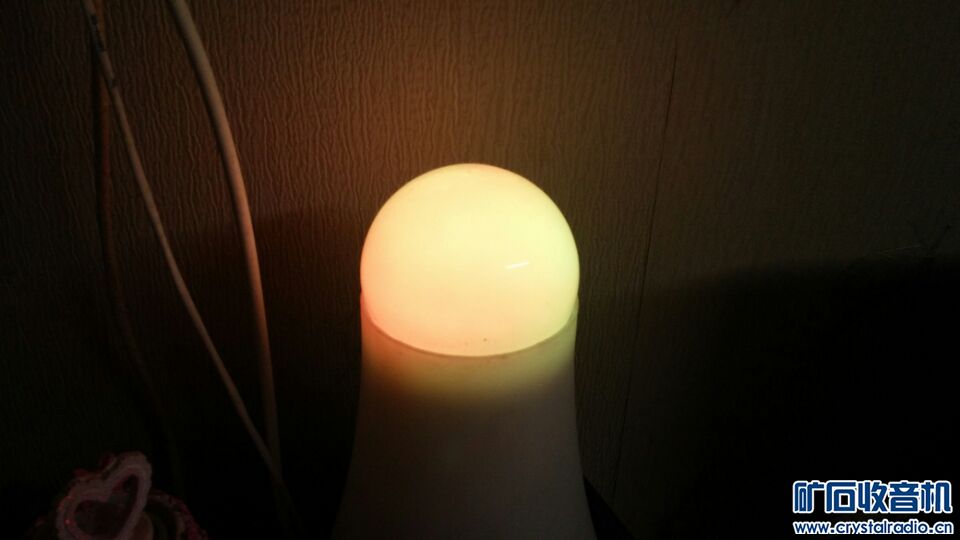

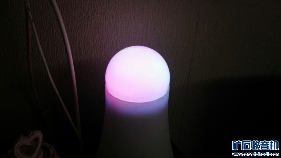

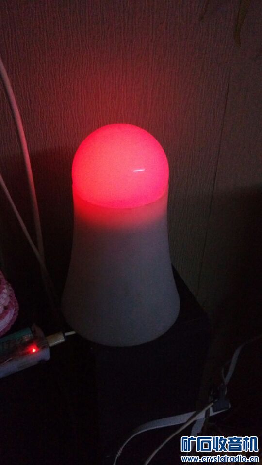

以下是彩灯效果

发表于 2017-7-1 10:56:02 | 显示全部楼层
挺漂亮挺不错的 三只发光二极管各用几只,感觉挺亮的
 楼主| 发表于 2017-7-1 11:11:14 | 显示全部楼层
回复2楼,每种颜色只用1只。如果用多只并联需要另加驱动放大。
 楼主| 发表于 2017-7-1 11:13:53 | 显示全部楼层
更正:手绘图纸有错,实际用的是P1口而不是P0口,对此深表歉意。

发表于 2017-7-1 12:15:08 | 显示全部楼层
真不错,就是看你的图不知什么原因看着觉得怪怪,看了半天才明白你的发光二极管是“倒着发光”的,倒车灯。
 楼主| 发表于 2017-7-1 12:24:47 | 显示全部楼层
回复9楼,图是按照我自己的思路画的,不太正规,好在朋友最后看懂了。

发表于 2017-7-2 12:49:32 | 显示全部楼层
应该放一个东西来个对比,不知道你这个有多大
 楼主| 发表于 2017-7-2 14:38:31 | 显示全部楼层
回复15楼。 采用的是一个球形的节能灯灯泡,直径约90毫米,半透明磨砂玻璃,线路板放在玻璃球与灯口连接的基座里,LED伸进灯腔内部,采用的LED是彩灯串用的散光类型,混色效果较好。
