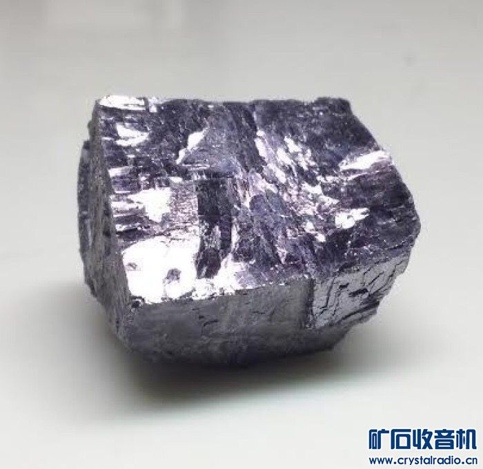

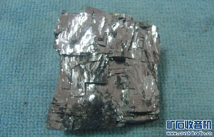

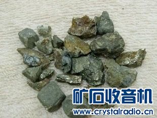

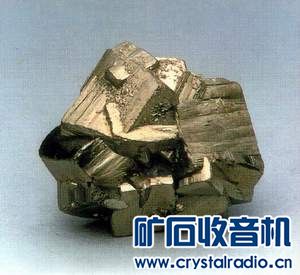

自然铜系黄铁矿石,高温加热煅透,用醋淬,炮制成熟自然铜也叫煅自然铜。
矿机用方铅矿石更好。
一般自然铜:
优质自然铜
优质自然铜
煅自然铜
方铅矿石
方铅矿石

发表于 2017-7-5 11:48:34 | 显示全部楼层
WXD 发表于 2017-7-4 22:33
去过几个中药铺,不是缺货就是熟自然铜,必须是生自然铜,发亮的最好。
什么是熟自然铜啊?和生的有什么区别?我从没见过任何一种,能介绍下吗?

发表于 2017-7-4 22:33:37 | 显示全部楼层
drzhu 发表于 2017-7-2 19:27
从来没玩过真的矿石,啥时候也试一试,据说中药自然铜比较好找。
