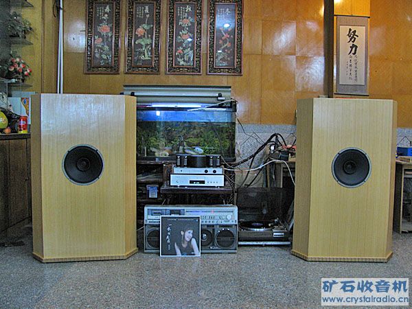

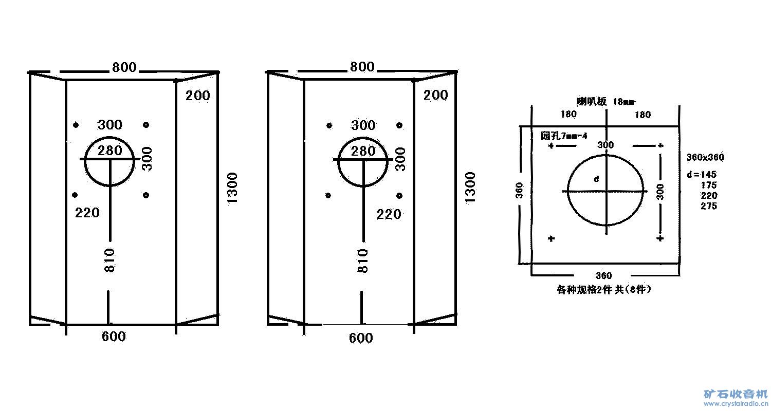

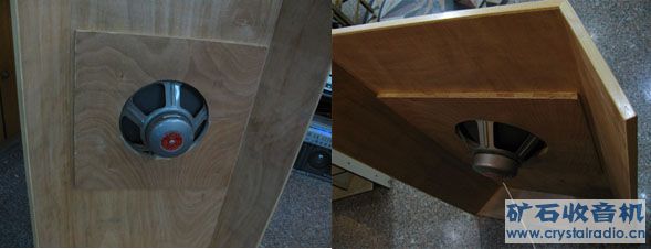

飞乐3004全频喇叭一直受发烧友的好评,终于做了障板装上了喇叭视听,配搭器材:CD机---原创A6,功放---欧博EL34推挽,一开声就马上让声音所吸引,高音细腻柔滑、中音厚密丰满、低音直接毫无箱体的音染,整体上空气感浓郁、悠扬,有一种让久听不厌的魅力。但也有缺点,就是低频比较直,毫无夸张,所以丰满度稍低,另外也很占地方。
飞乐3004全频喇叭
障板尺寸

发表于 2010-10-24 08:00:16 | 显示全部楼层
好制作,有空也试试。请问两边侧板的角度有啥要求吗?

发表于 2010-10-24 09:18:06 | 显示全部楼层
障板的大小决定了障板的低频特性,似乎障板越大对低频越有利。
不过我担心倒不是低频问题反而是高频重放,3004的高频并不好,如果通过简单的分频加一只辅助高音喇叭,

 楼主| 发表于 2010-10-24 19:02:13 | 显示全部楼层
其实3004喇叭用胆机推,高音比较柔顺细腻了,本人觉得没必要加号角高音,因为障板的低音部会很丰满,如加了高音喇叭反而会整个声线会变得不平衡,不耐听。
