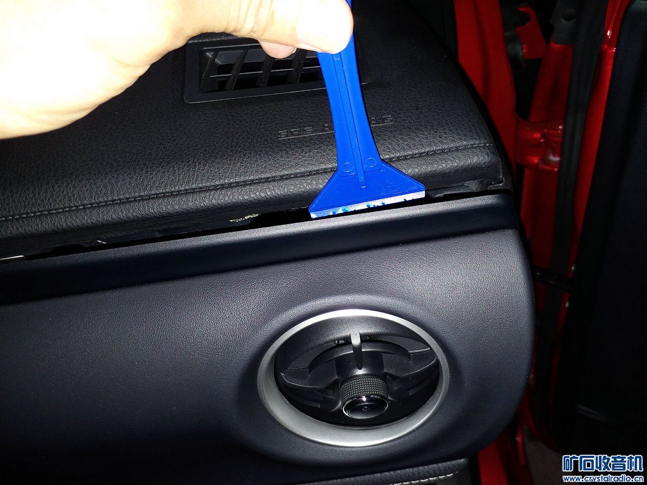

等了近两个月月终于提了17改款的混卡(双擎卡罗拉),是次低配的。音响主机没有导航和蓝牙电话功能,在日常使用中不是很方便,于是便有了升级导航主机的念头,在关注了一段时间的关于混卡音响升级的帖子和资讯之后,上假货宝淘了个高配混卡的DA屏音响主机,这个可是真货原厂拆车的,成色999新,带蓝牙和CAR PLAY,以后还可以扩展倒车后视功能。有了CAR PLAY之后音响主机也就变相带导航功能了。
 楼主| 发表于 2017-6-29 20:53:41 |

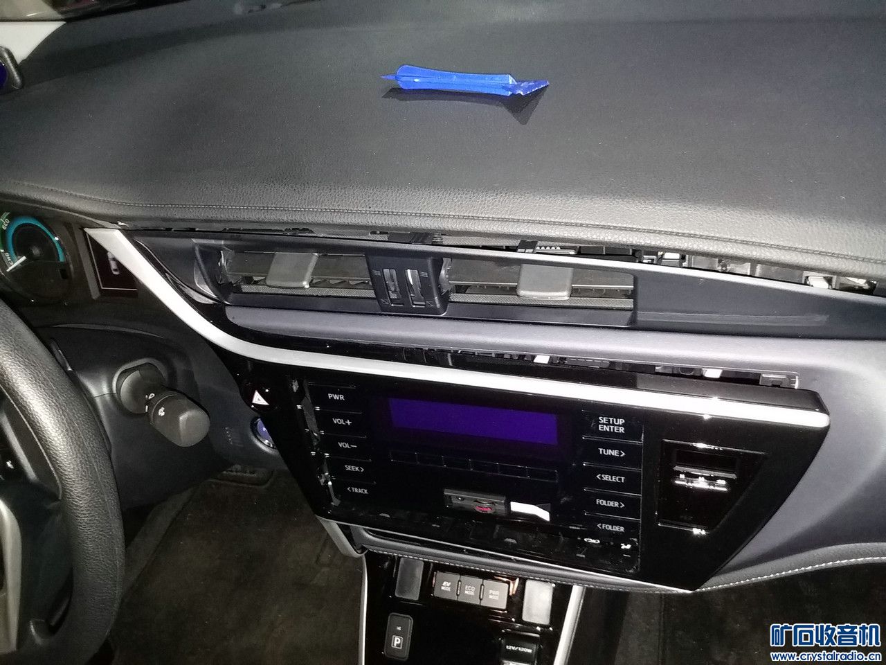

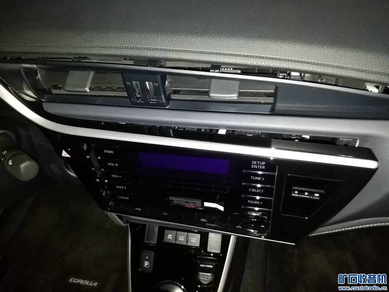

在百忙中晚上抽时间加装的,众所周知的手机渣画质,晚上光线非常差,而且不打闪光灯还不行,大家凑合着看
在中控台的边沿用撬棒拆,不用太大力,轻轻的撬几下就能把中控台塑料板分离开来。音响面板也用这个办法拿下。
空调 控制区的左下角用撬棒向上撬,不要太用力,向上稍为提一下就下来了。拆开来是这个样子的。拆的时候要注意双闪,时钟和氛围灯这三个插头线要拨下来。

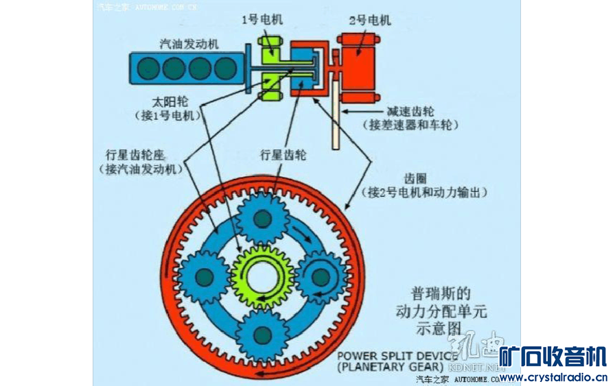

 楼主| 发表于 2017-7-2 12:19:52 来自手机 |
空气单连 发表于 2017-7-1 12:11
要不是在北方我也想弄台卡罗拉混动玩玩。它那个变速器简直是绝了。听说电池能用到汽车报废?有时间讲讲驾驶 ...
变速器是有级的,但是跟电机配合出来的变速效果是无级的,这个确实很神。只是不明白宣传变速箱的无离合器是怎么回事,车停下来,挡位又不在空挡时是如何分离发动机动力的?

发表于 2017-7-2 14:48:03 |
CMOS 发表于 2017-7-2 12:19
变速器是有级的,但是跟电机配合出来的变速效果是无级的,这个确实很神。只是不明白宣传变速箱的无离合器 ...
有个动画特别直观,找不着了。看这个图1号电机是电动机,2号电机是发电机。如果汽油机输出动力1号电机不输出动力只是跟着转,这样动力就不能传递到车轮,相当于空挡。不知道对不对。
