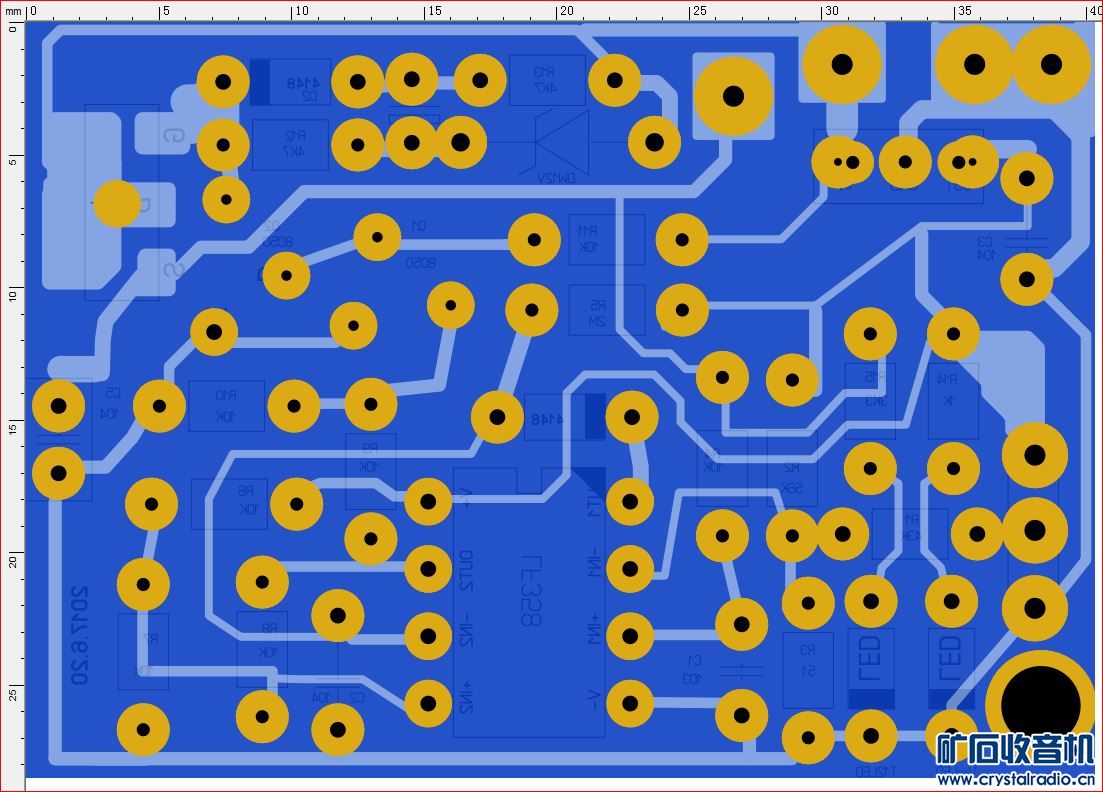

按照坛友的电路图,设计的白菜白光,一次成功,分享一下板子,有需要的坛友参考。
76_1873338_a95981326aa8430.png ysb21.jpg ysb22.jpg T12.rar (18.32 KB, 下载次数: 487)
MOS管是从电脑主板上拆的,6个,自己做了二套,一套备份。

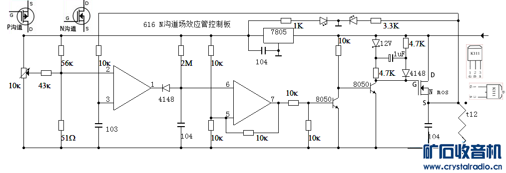

 楼主| 发表于 2017-6-29 15:19:14 | 显示全部楼层
bigradio 发表于 2017-6-29 11:32
有的电路3脚对地接一个4148 ,你的没有?为什么
我是按坛友的图做的,原理也不是明白,下图有,需要的话拿去。

mosfet开启的彻底吗?这个电路中,当栅极加正向电压后,管子开启,源级电压上升,栅源间电压下降,管子导通程度下降,内阻加大,损耗升高。
发表于 2017-7-3 11:39:35 | 显示全部楼层
这种电路没有热电偶怎么恒温的,只有机械的调节电流调温功能

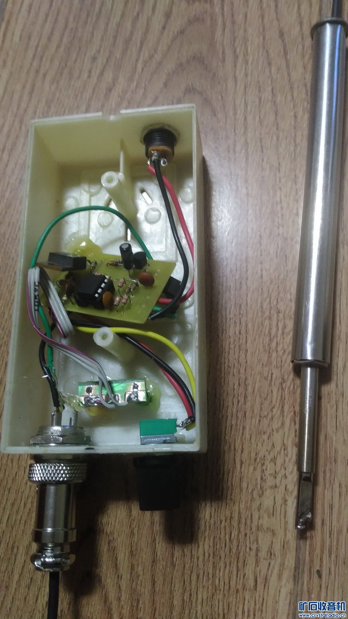

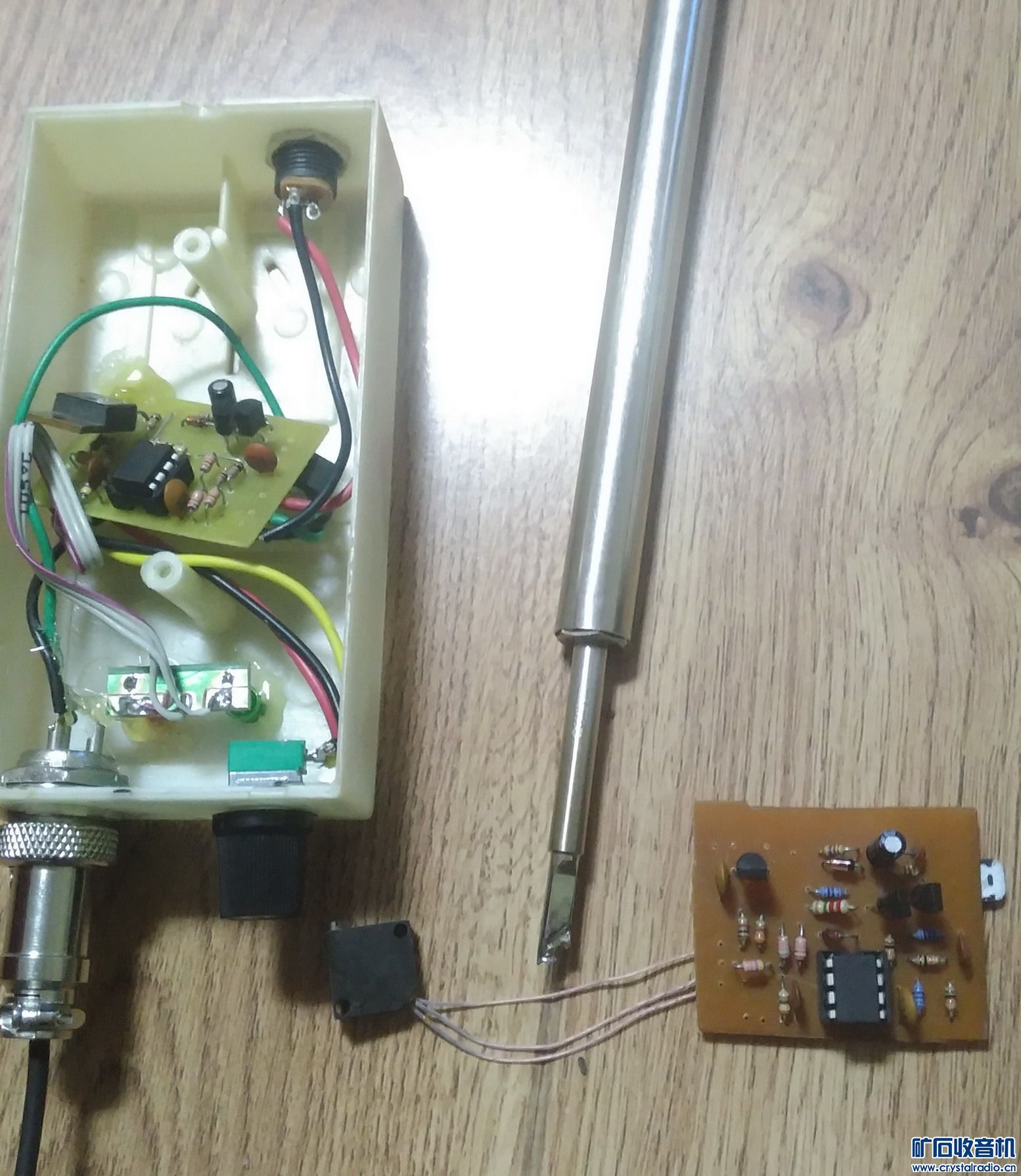

 楼主| 发表于 2017-7-10 23:20:22 | 显示全部楼层
热转印电路板和PCB图,方便焊接
焊接过程略,这是焊接和组装后的
成品图,外壳是用原来电冰箱保护器做的,现在保护器都用不上了
第二块备用小板

 楼主| 发表于 2017-7-11 13:50:34 | 显示全部楼层
xmd1972 发表于 2017-7-11 07:34
自制印版,坛友厉害,俺还一直是洞洞板呢
其实不难,我用的是及时贴后的纸,设计好电路后用激光打印机打印,热转印,腐蚀。
