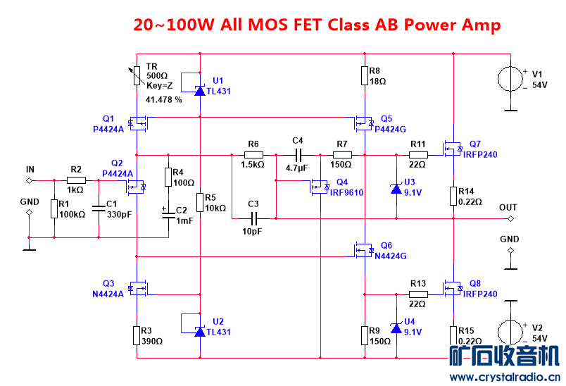

全MOSFET做的功放。输出级类似HOOD1969,同极性管输出,可用普通工业用场管,勿需异极性配对音响专用场管。音质相当不错,线路也比较简单。

不知道楼主实验得如何?我最近学习功放电路的时候顺便也仿真了一下MOS管输出的功放电路,感觉一般的推挽输出用MOS似乎没有太大的优势。MOS管导通电压最少也在1V在上,大功率的MOS管低的也要2.5V以上。所以输出电压比前级电压低很多,模拟出来导通电压在1.5V左右的MOS管用在输出上摆幅大概是VCC-5V的样子。用大功率MOS模拟时,输出摆幅只有VCC-10V的样子。就像前面有人提到的,前级电压要比输出级高才能有效利用电源电压。而且用MOS管输出时,在小功率输出时,THD要比用一般的功率三极管高不少。接近满载时THD才会达到最小。这和用三极管模拟的结果有所不同。三极管在额定功率范围内THD相对稳定,随着输出功率变大而轻微变大。不过用MOS管有一些明显的好处,就是输出的负载能力明显要强一些。相同的输入信号下,MOS管输出时无论负载8欧还是4欧,输出摆幅变化很小。用三极管时不同的负载对输出的影响比较大。要达到MOS管相同的效果就要多并很多三极管,并且静态电流调得比较大。也就是说,用MOS管输出静态电流不用太大。再就是三极管输出时,推动管的电流比较大,用小功率管时会发热厉害,而MOS管是电压控制,推动管不用大功率的管子(我仿真了一个MOS管单端甲类功放电路,甚至不用专门的推动管直接用差放输出也可以推动MOS输出管)。

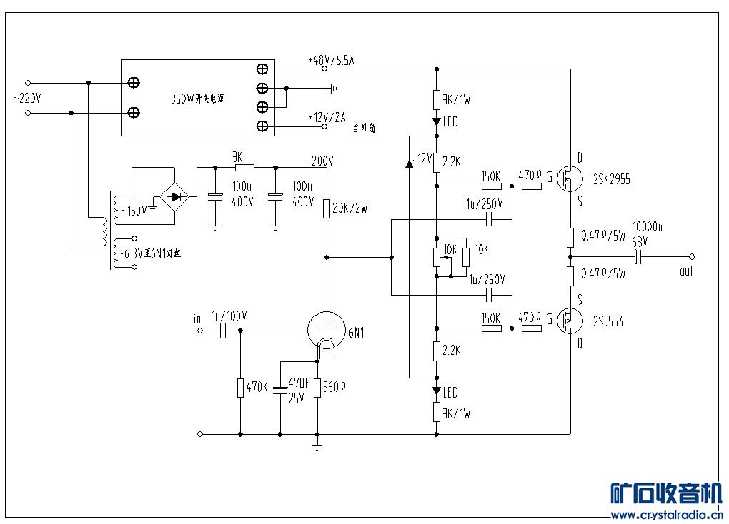

发表于 2017-7-27 16:37:36 | 显示全部楼层
我刚制作成功的电路,效果还可以的。
 楼主| 发表于 2017-7-27 16:43:39 | 显示全部楼层
潇湘子 发表于 2017-7-27 16:37
我刚制作成功的电路,效果还可以的。
谢谢你的图纸。

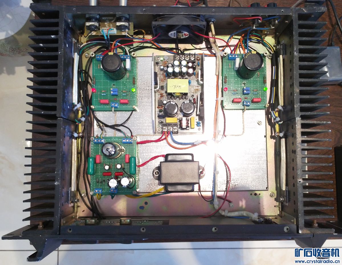

发表于 2017-7-28 11:06:18 | 显示全部楼层
资原 发表于 2017-7-27 16:43
谢谢你的图纸。
这个是制作完成的功放机,机箱是用msp2300的旧功放机的,机箱散热器很大,还有风扇冷确,场效应管工作在甲类。
发表于 2017-7-28 14:18:00 | 显示全部楼层
上图的功放功率好像小了一点,(变压器小)
发表于 2017-7-28 14:23:06 | 显示全部楼层
6N1工作在甲类,但MOS管工作在乙类啊
发表于 2017-8-17 10:49:38 | 显示全部楼层
那个变压器是供6N1的,功率放大级用的是开关电源。
发表于 2017-8-17 10:51:05 | 显示全部楼层
MOS管的静态电流是可以调整的,我目前调整到400ma,是工作在甲乙类状态。
发表于 2017-8-17 10:59:18 | 显示全部楼层
已改了MOS管了?
发表于 2017-8-17 11:02:31 | 显示全部楼层
哦!变压器是供电给6N1做灯丝
