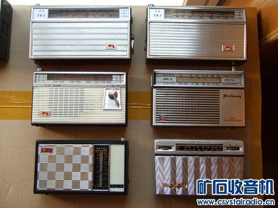

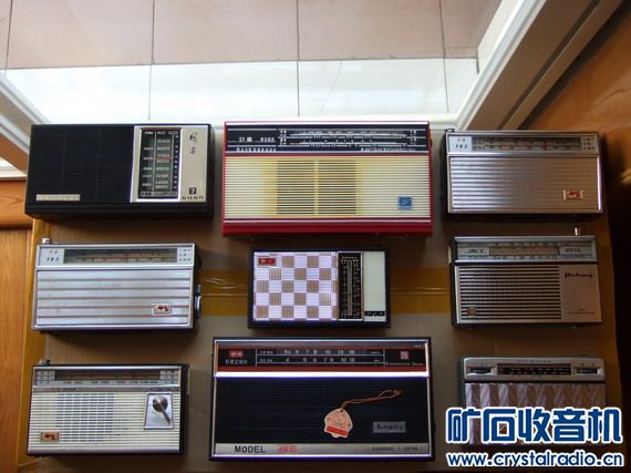

收藏的收音机不用可能就不响了
发表于 2017-6-27 22:29:23 | 显示全部楼层 |阅读模式
打开收音机果然有些收音机什么声音也没有了。
