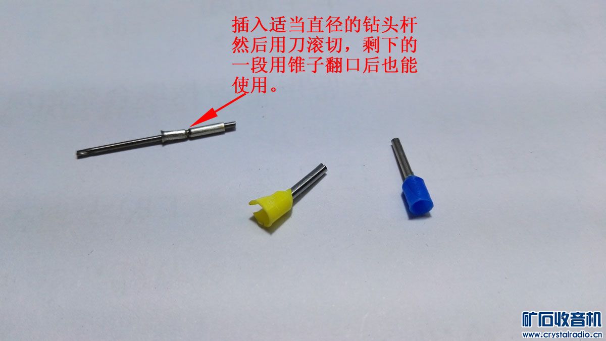

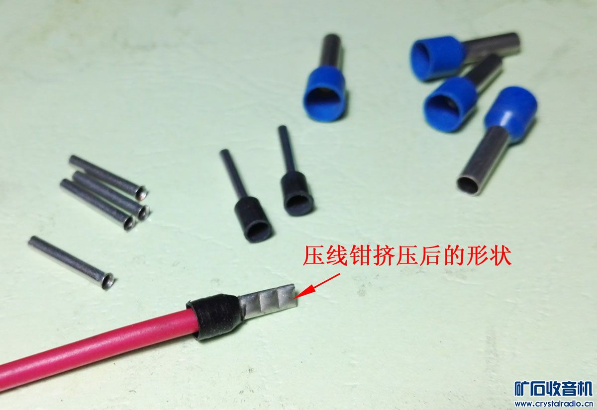

看到论坛上的坛友作为怀旧制作的铆钉电路板收音机,引起我的许多美好回忆。这里介绍一种制作铆钉电路板的方法,取材非常容易,制作也不难。

 楼主| 发表于 2017-6-28 00:14:09 | 显示全部楼层
sio2 发表于 2017-6-27 22:40
市场上有现成的铜铆钉卖啊,干嘛要用这种线鼻,不过用这种线鼻也不失为一种方法。
它最细的才1.4mm直径(我现有最细的),修复印刷电路板效果不错。五金电器店都有,不愁买不到,规格比铆钉多得多。

这种线鼻不好的一点:不吃锡
所以需要焊接的地方是没用的
