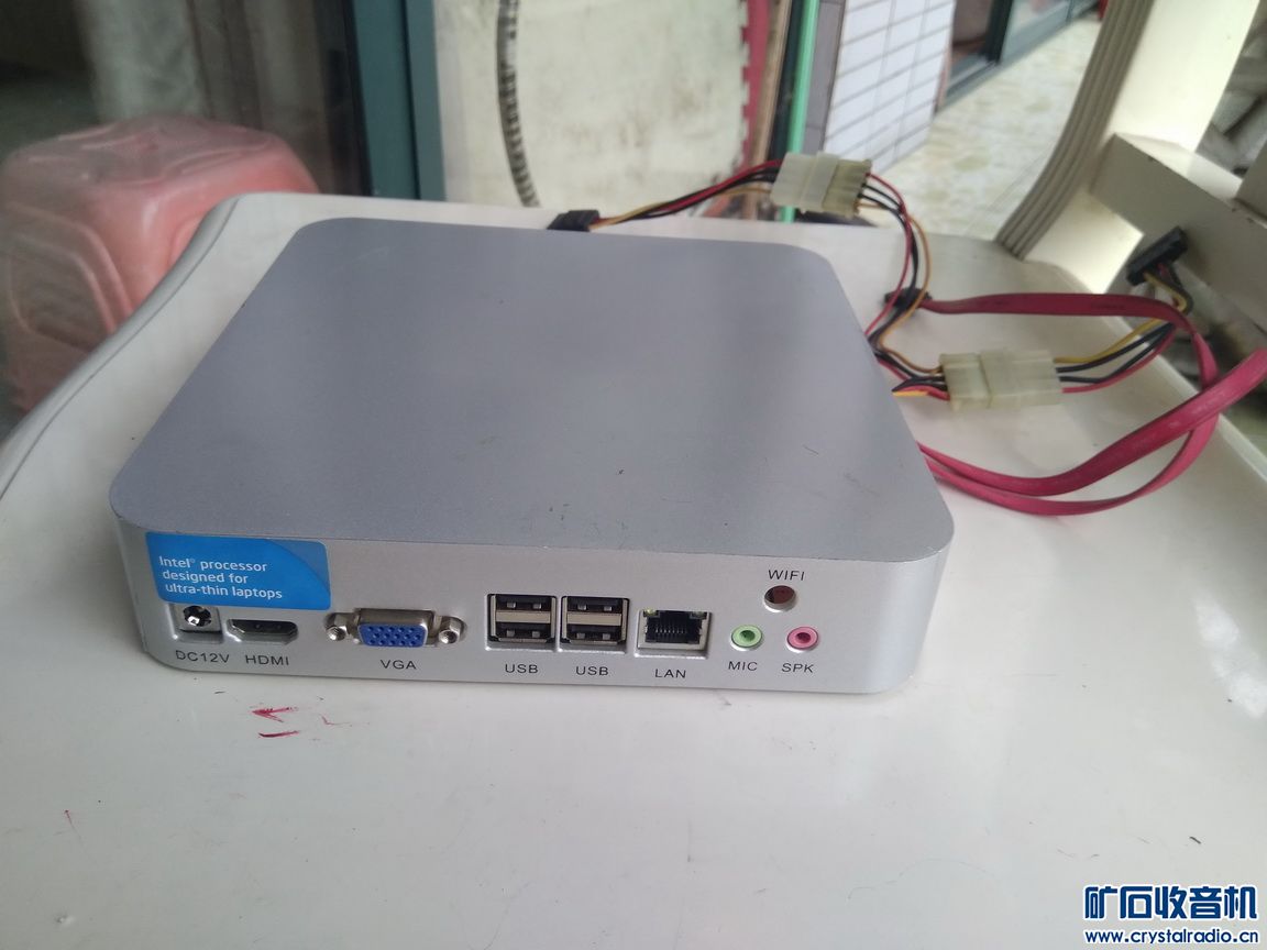

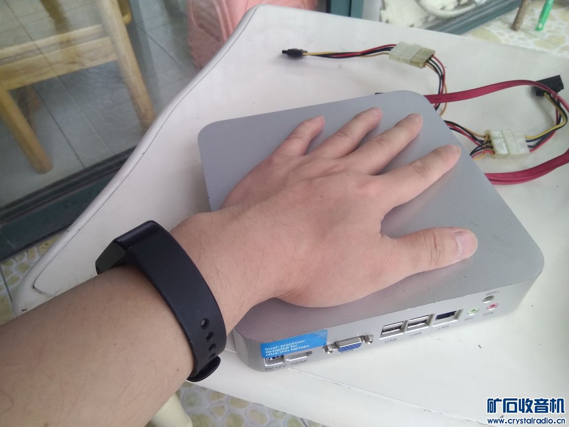

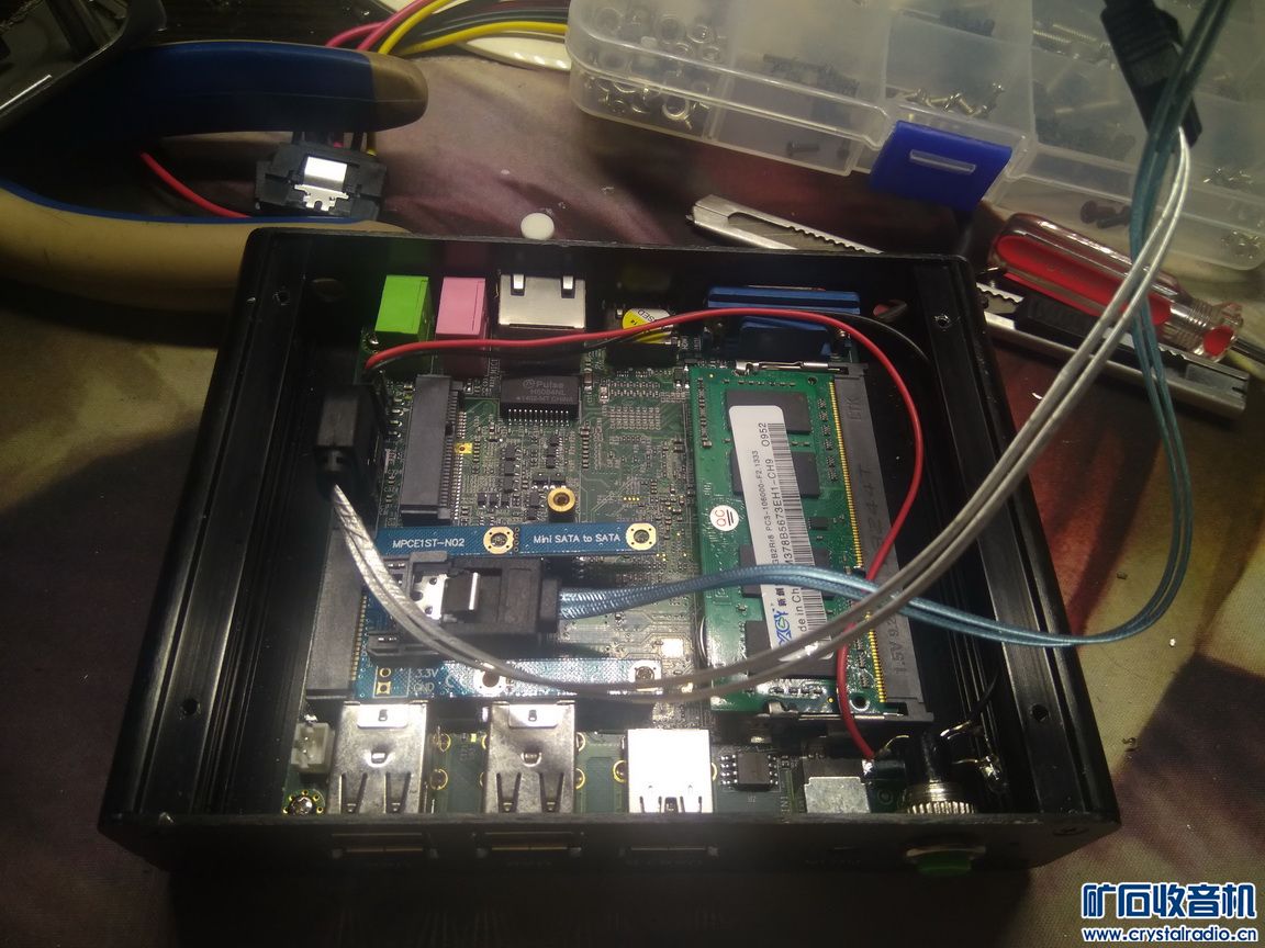

矿坛收的一台小主机,巴掌大,和一个3.5寸盘大小差不多,拆开后盖见内脏。默认只有一个SATA,所以我用一个转接卡把MSATA转换为SATA接口。CPU在主板背面,采用机箱散热,CPU型号 N2800,功耗很低,不接硬盘,整机待机功耗5.几瓦,这还包含了开关电源的功耗在内。 主板还有mini PCI-E口,还可以转换2-4个SATA口出来,我暂时不需要。

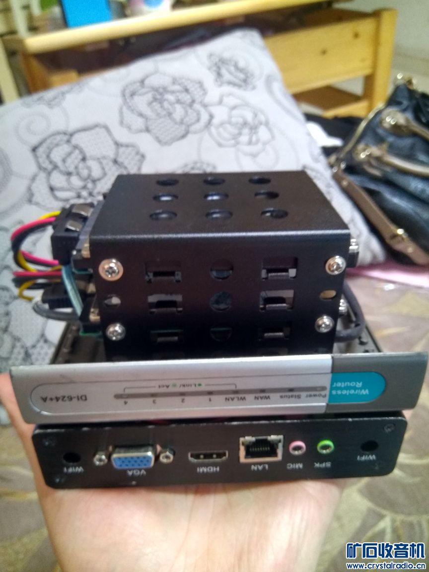

原来的挡板是铝合金的,想想就没有拿它来开孔,找了一个废旧的路由器外壳,和主机大小刚好一样,把他用螺丝固定上去。
在塑料外壳上开孔引出SATA线,在TB上花15元钱买了个2.5寸4盘位的硬盘架,开始装配。
大功告成,装好的样子,2.5寸盘只需要5V供电即可,于是乎直接在USB口接电,怕供电不足,专门用USB功率计和负载进行测试,5V 2A毫无压力,没有找到更大的负载,估计电流和功率可以达到更高。

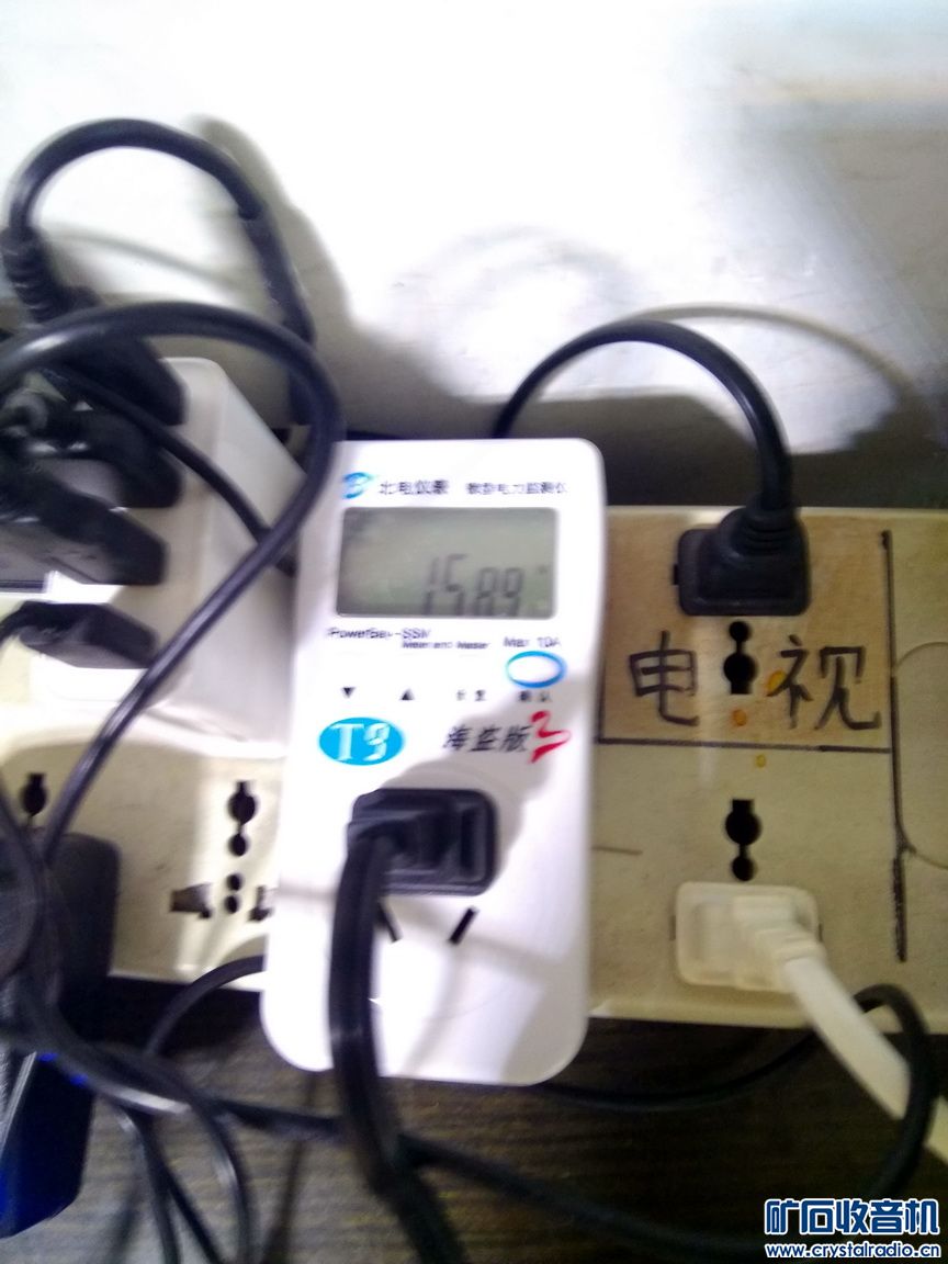

功耗测试:挂双硬盘待机功耗7.2-7.5瓦,休眠功耗没有测试。文件连续拷贝的功耗在11瓦左右。意思是不断电,一年的电费大概50元。

 楼主| 发表于 2017-6-26 17:28:24 | 显示全部楼层
这台小主机也是矿坛收的,做群辉服务器其实也很不错,待机功耗17瓦,CPU E240
 楼主| 发表于 2017-6-26 17:31:56 | 显示全部楼层
