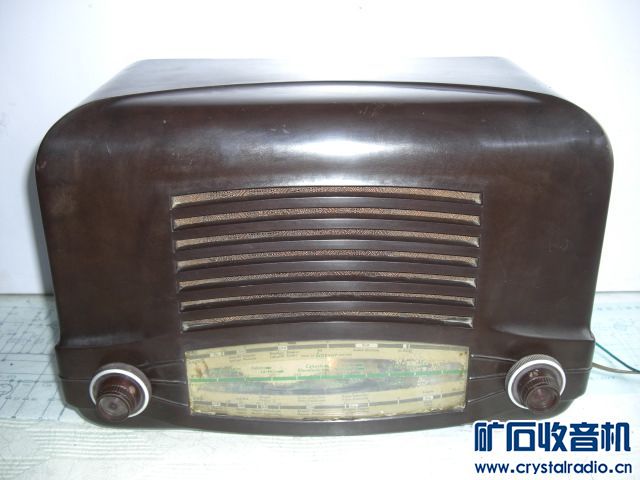

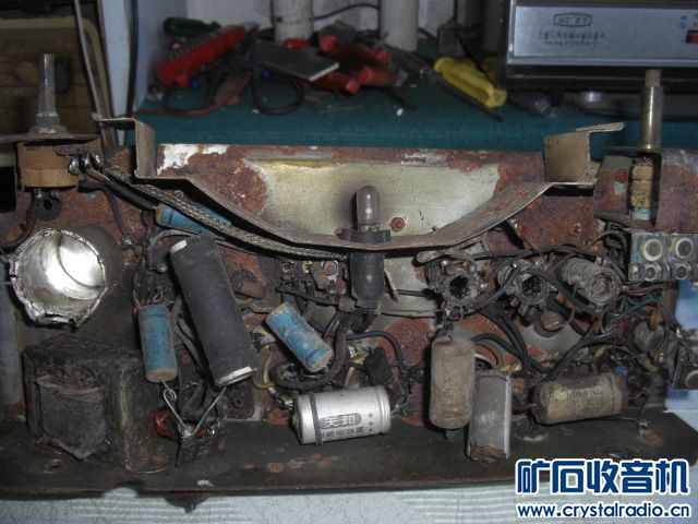

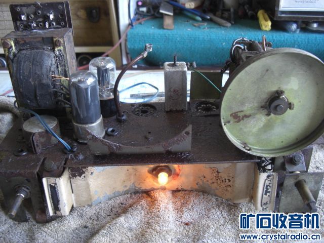

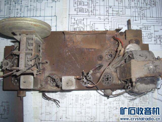

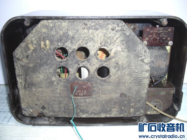

几年前孙子同学花4000元在南方当古懂买的,不响,和同学说我爷会修。拿来了一看,我差点吓死,太惨了。去完锈还这样呢。无奈孙子拿来的就是命令。修呗,。修响俩人乐了。我也快叭下了。哈哈有几张图大家看看。意义就是,遇到困难没有回头路,路都能过去。

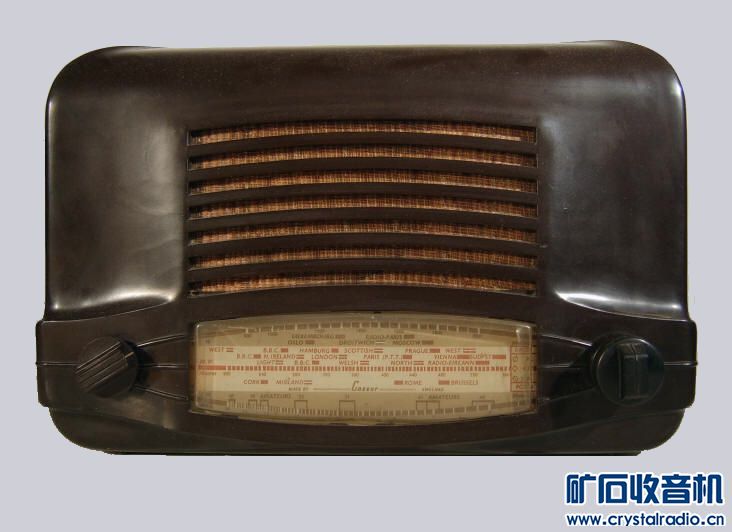

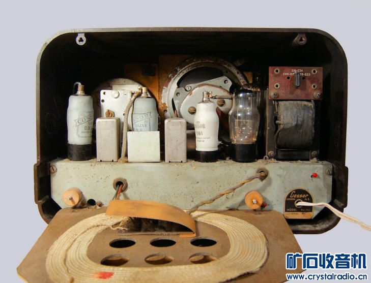

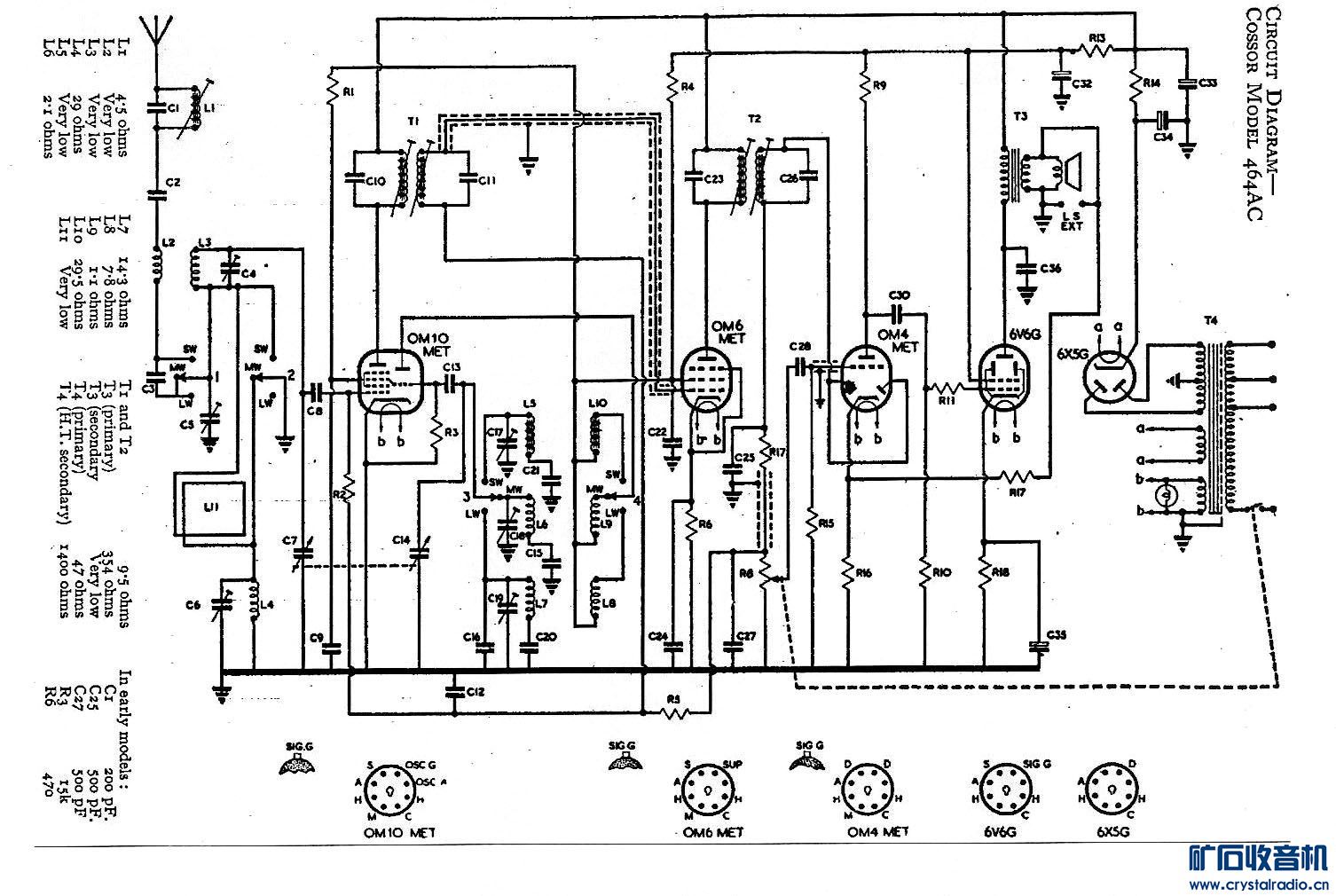

老英国的 Cossor 464 。
原来的管子是 OM10 / OM6 / OM4 / 6V6G / 6X5G,1946年的产品,原来的天线绕在背板上,原来的旋钮是带三道凸线的酚醛钮,4000人民币显然贵了些。

当年3143朋友提供的图纸和原图最近没见到。
