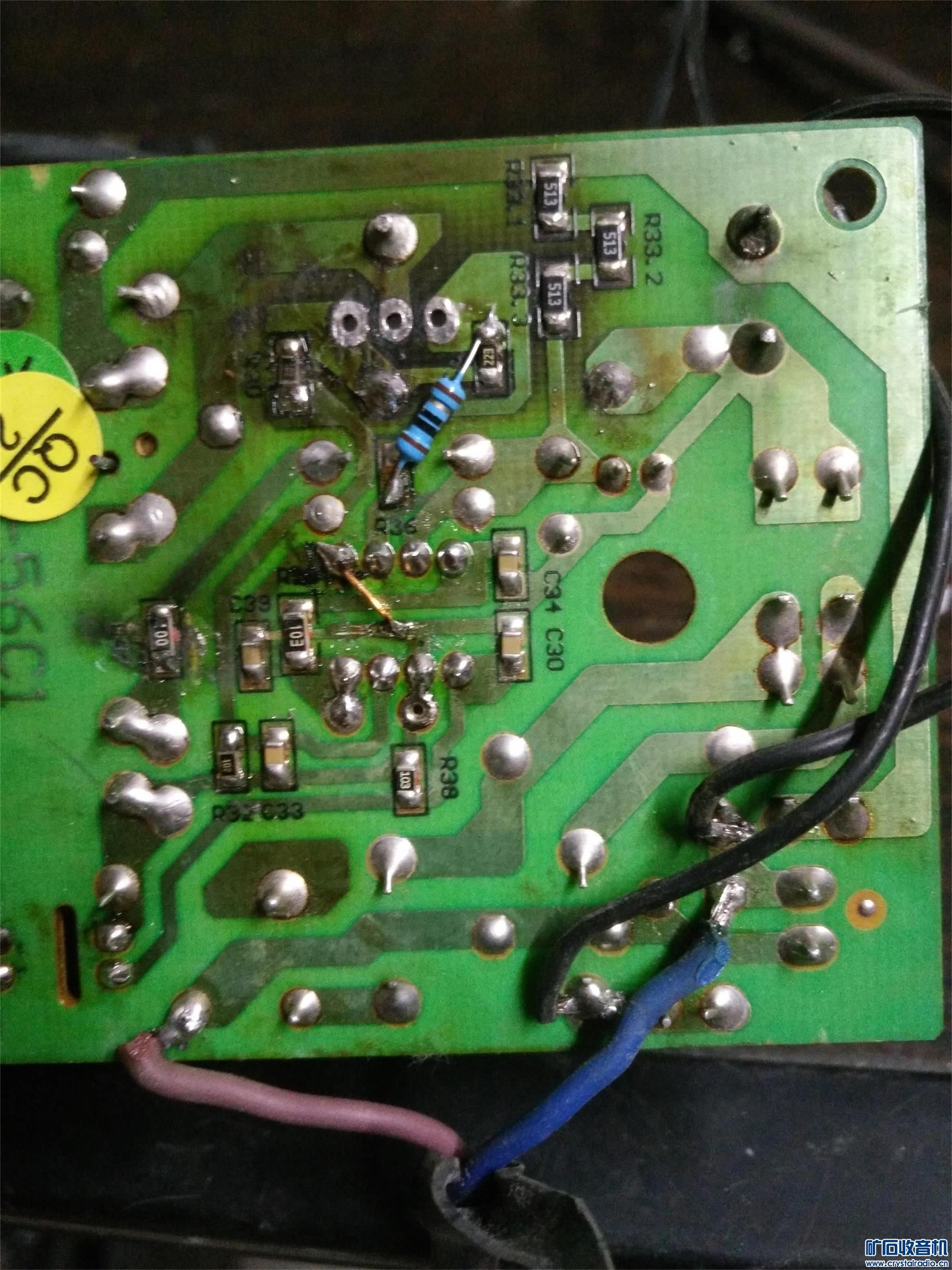

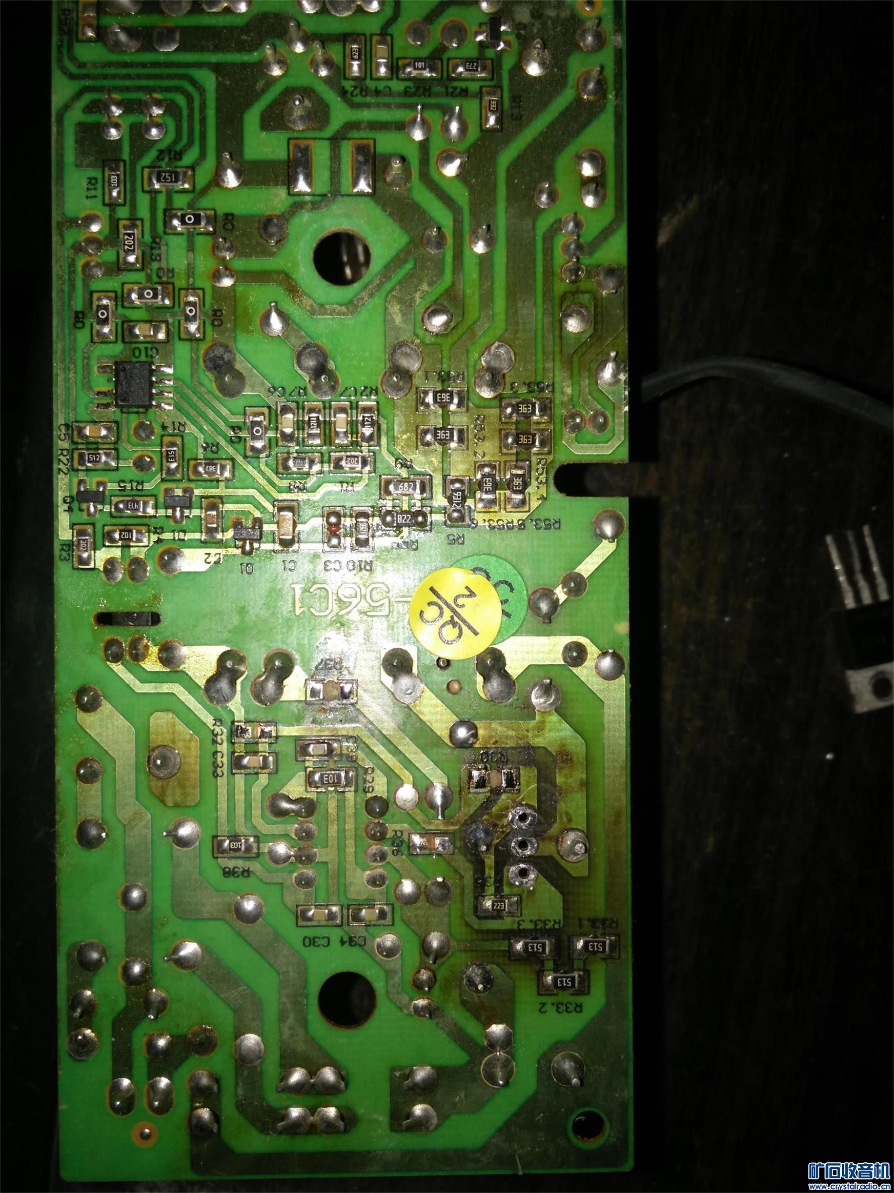

不多说,先上图,南京特能6420,不通电故障,拆开外壳,目测保险管炸碎,高压部分电流取样电阻R31明显烧坏,背面贴片元件R36场管驱动电阻、电流取样反馈R30,偏置电阻R32,12V限流电阻R37,均烧坏。凭经验,场效应管\3842肯定已不保,测量果然已损坏。

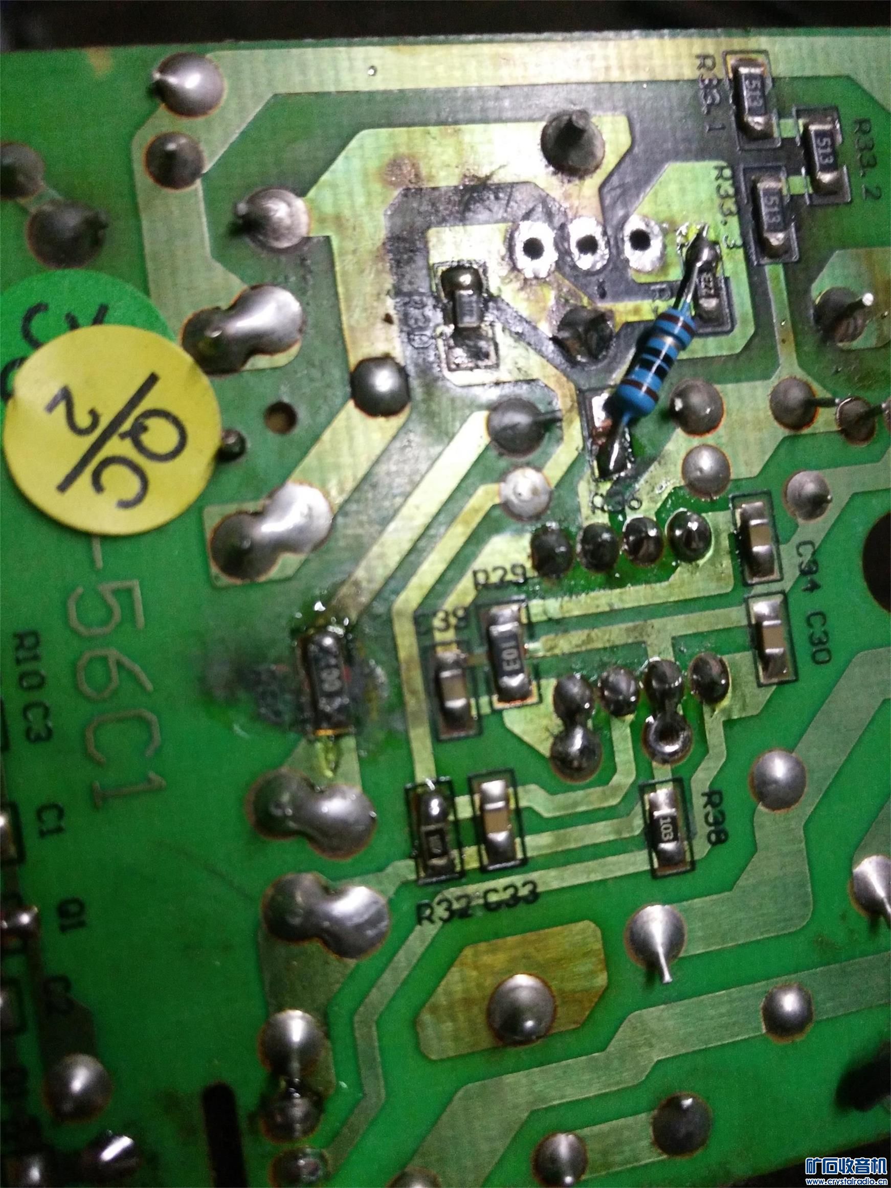

更换以上元件,R31-0.33欧3瓦,R36-10欧,R30\R32-1K,R37-10欧。暂时不安装3842和场管,再全面检测整流二极管,主滤波电容,没有短路,在保险位置串接100W白炽灯,通电测300V正常,测3842的7洞对地有70V左右电压,正常 ,断电,主滤波电容放电。安装3842。 IMG_20170624_214615.jpg IMG_20170624_222117.jpg

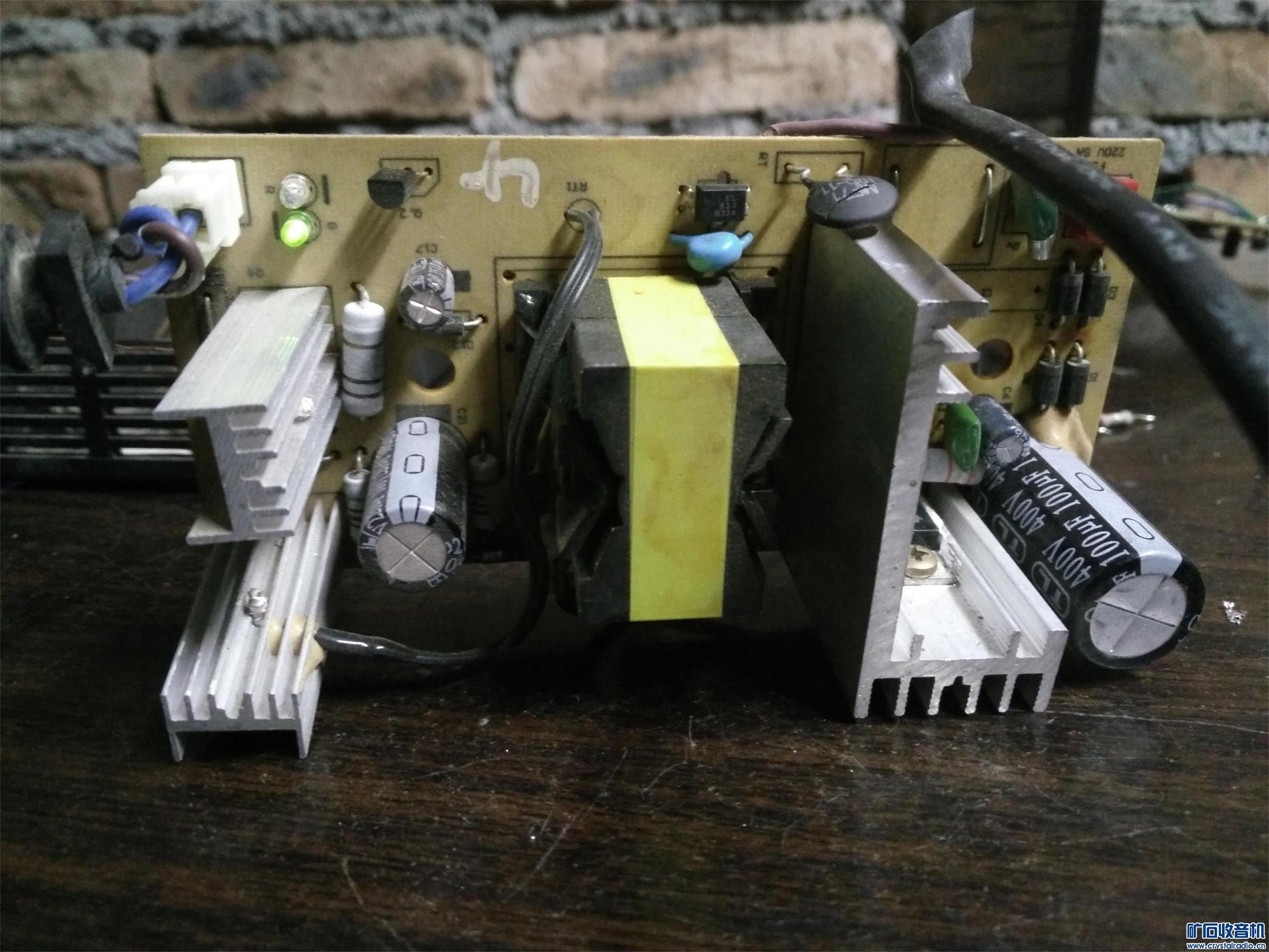

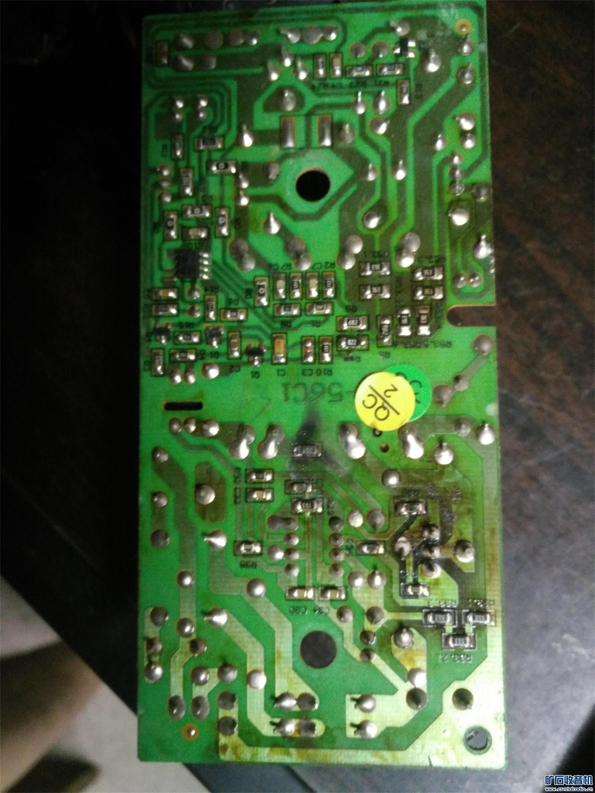

再通电,测场管1、3洞。电压0.6V,无变化,再检测3842周边,发现光藕短路损坏,仔细看发现R29背面铜泊烧断,更换光偶,连接铜泊,通电再测场管1、3洞,有2V左右电压跳变,换二极管检测档,1、3洞阻值跳变。断电、放电。 IMG_20170624_222654.jpg
测输出电容电压,75V,减去可控硅压降,实际输出应该在74V左右,浮充电压有点偏高。调不调影响都不大。
