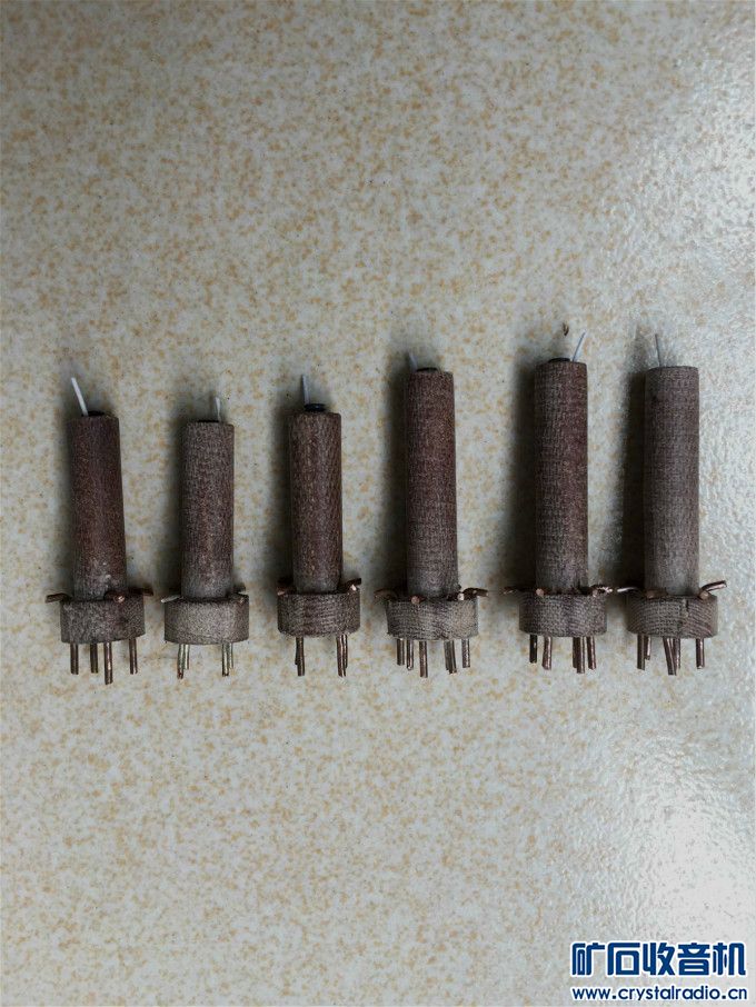

用了一下午diy了六只线圈骨架
发表于 2017-6-24 20:36:58 | 显示全部楼层 |阅读模式
用了一下午diy了六只线圈骨架
发表于 2017-6-24 20:45:04 | 显示全部楼层
用什么材料制作的,能介绍一下加工过程是怎样的吗
 楼主| 发表于 2017-6-24 20:56:20 | 显示全部楼层
用酚醛树脂棒车加工。引线脚用1mm钻头打孔,用合适的铜线穿过。

发表于 2017-6-24 21:06:24 | 显示全部楼层
这个DIY必须得点赞!骨架内空的螺纹怎样加工的?还有磁芯怎样选取的?
 楼主| 发表于 2017-6-24 21:17:03 | 显示全部楼层
磁芯是M4X0.75的电视中周磁芯。用丝锥在线圈骨架上攻丝(先打3.5mm的孔)。
发表于 2017-6-25 10:37:19 | 显示全部楼层
酚醛高频性能差强人意,还是用有机玻璃——也就是现在所说的亚克力做比较好,还容易加工。如果有四氟棒的话那就最好了。

发表于 2017-7-17 14:23:33 | 显示全部楼层
G4-AAA 发表于 2017-6-25 10:57
楼上说得对,既然自车,酚醛还不如尼龙(有机玻璃太脆)。
有机玻璃的缺点是怕热!我试过,烙铁一焊,七扭八歪。
发表于 2017-7-18 20:21:13 | 显示全部楼层
用木头做也不错。
发表于 2017-7-18 20:33:49 | 显示全部楼层
酚醛材料机加工之后,表面最好用胶木化漆涂敷一下,再在高温下烘干。这样处理后,高频性能会大大提高,也有利于防潮及Q值稳定。
发表于 2018-3-14 22:31:29 | 显示全部楼层
longshort 发表于 2017-6-25 10:37
酚醛高频性能差强人意,还是用有机玻璃——也就是现在所说的亚克力做比较好,还容易加工。如果有四氟棒的话 ...
亚克力不是有机玻璃,亚克力松软,强度差,一般用于广告制作,有机玻璃材料致密强度很大,板,棒等各种型材繁多,介电常数非常好,机加工性能优良,但价格太贵只能用于高要求的地方。常见的电子零件骨架的材料是聚苯乙烯,比亚克力好但远不如有机玻璃。氟棒有点软介电常数不好,但耐高温。
