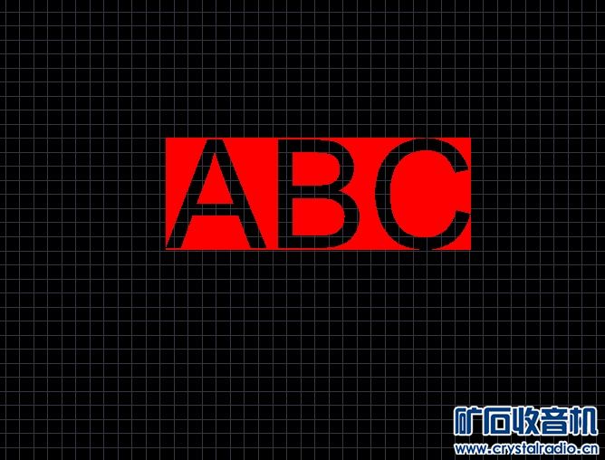

如何用Altium Desiner在一块铜箔上抠出一排字符?
用Altium Desiner在板基上做一排铜箔字是没有问题的,现在想换个花样,要打一排字(最好是自己绘制的任意形状)在一片铜箔上抠出空白区露出板基,不知如何能够做到???
在网上看到别的EDA软件可以,在AD上没找到相关功能,目前的尝试在模拟显示中还没有得到想要的效果。
 楼主| 发表于 2017-6-26 18:48:50 | 显示全部楼层
luosifu 发表于 2017-6-26 15:50
在放置字体的属性里,选"Inverted"
这个方法变通一下也能起到作用。
发表于 2017-7-19 11:21:29 | 显示全部楼层
2楼的方法最简单了
发表于 2017-7-21 20:11:58 | 显示全部楼层
直接上锡——然后用酸把铜给吃了——就行了
发表于 2017-7-24 18:50:18 | 显示全部楼层
直接在顶层放艺术字可以吗 我没试过
发表于 2017-7-25 10:37:12 | 显示全部楼层
2楼可以,放到top层就可以了
发表于 2017-7-25 14:09:15 | 显示全部楼层
应该可以插入图片   黑白的那种  就任意形状了
