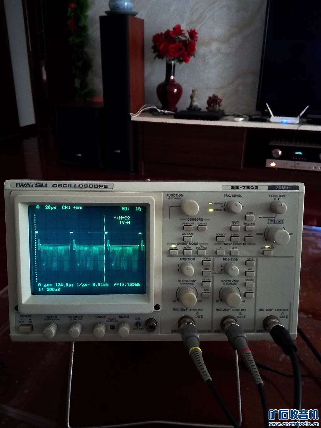

买了台学校退下的SS7802直读模拟示波器

就玩玩胆机功放,修修开关电源,一般的家电,修电视也就是看看波形不做定定量分析只是判断有无输出波形,这个系列示波器频率稍高点的电源发热过大电路板烤焦漏电太多,就用20M这个了稳定够用了。现在谁还去修什么电脑主板啊闹心啊。

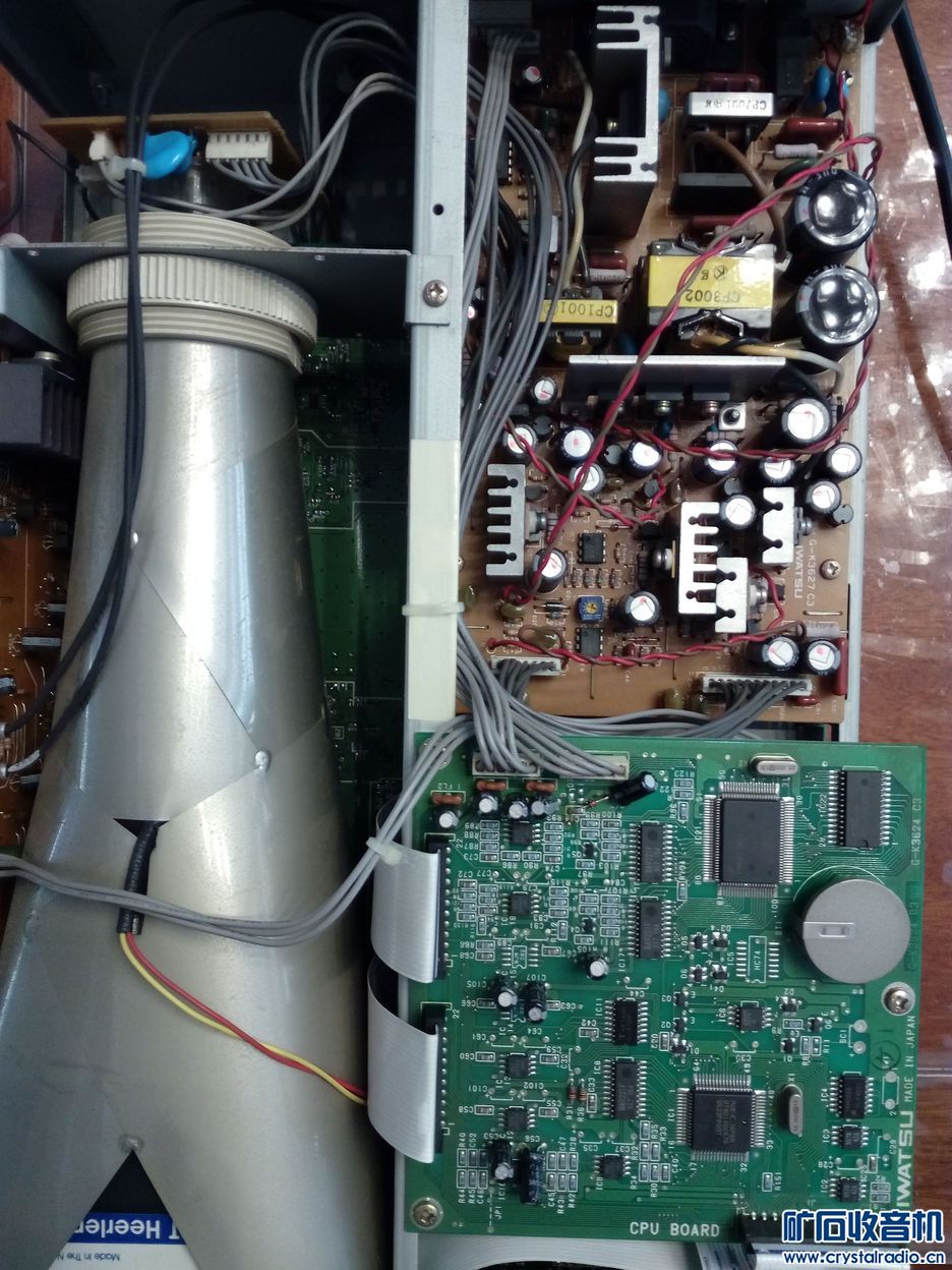

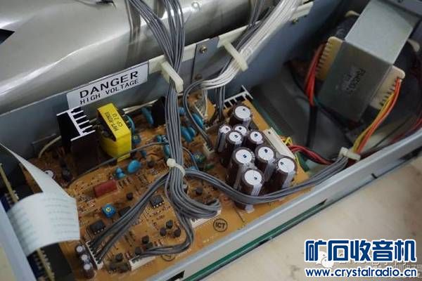

7804,7810 电源部分温度非常高,板子烤黄漏电的不少,你还要超频?一般维修20M够了呀。7802  板上的散热器也还是烫手啊好在不会烤焦。7802A没用开关电源也没有用散热风扇但是铁芯变压器体积不小为了躲避对视波管的干扰是斜着固定的但还是有影响,聚焦明显不如7802清晰,所以综合考虑还是买了7802会放心,目前看来这个选择的结果是正确的。图1  7802A电源照片  图27802电源照片,明显看出7802电源电路比7802要复杂多了。

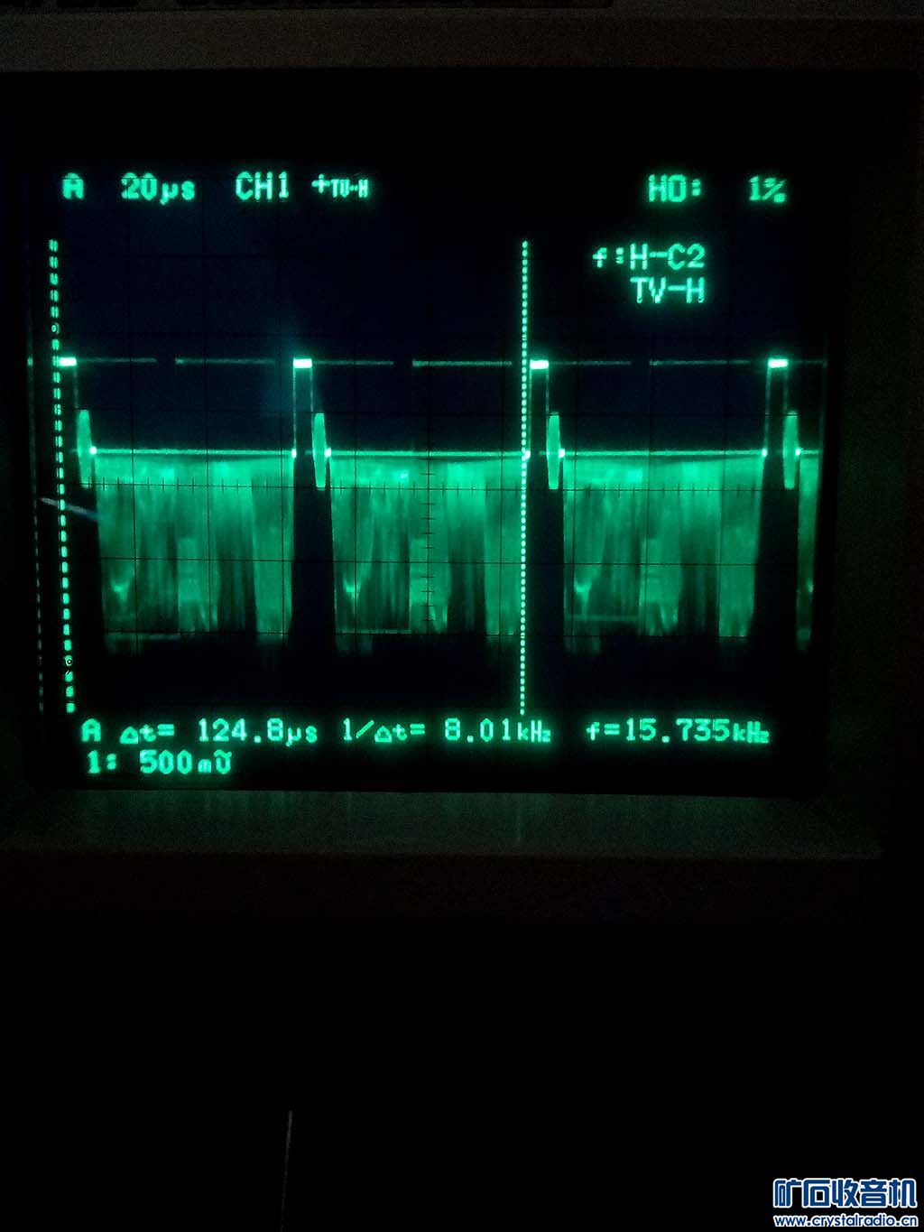

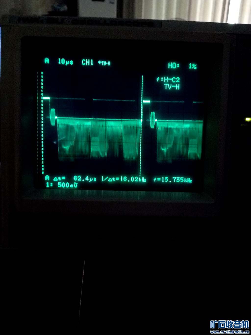

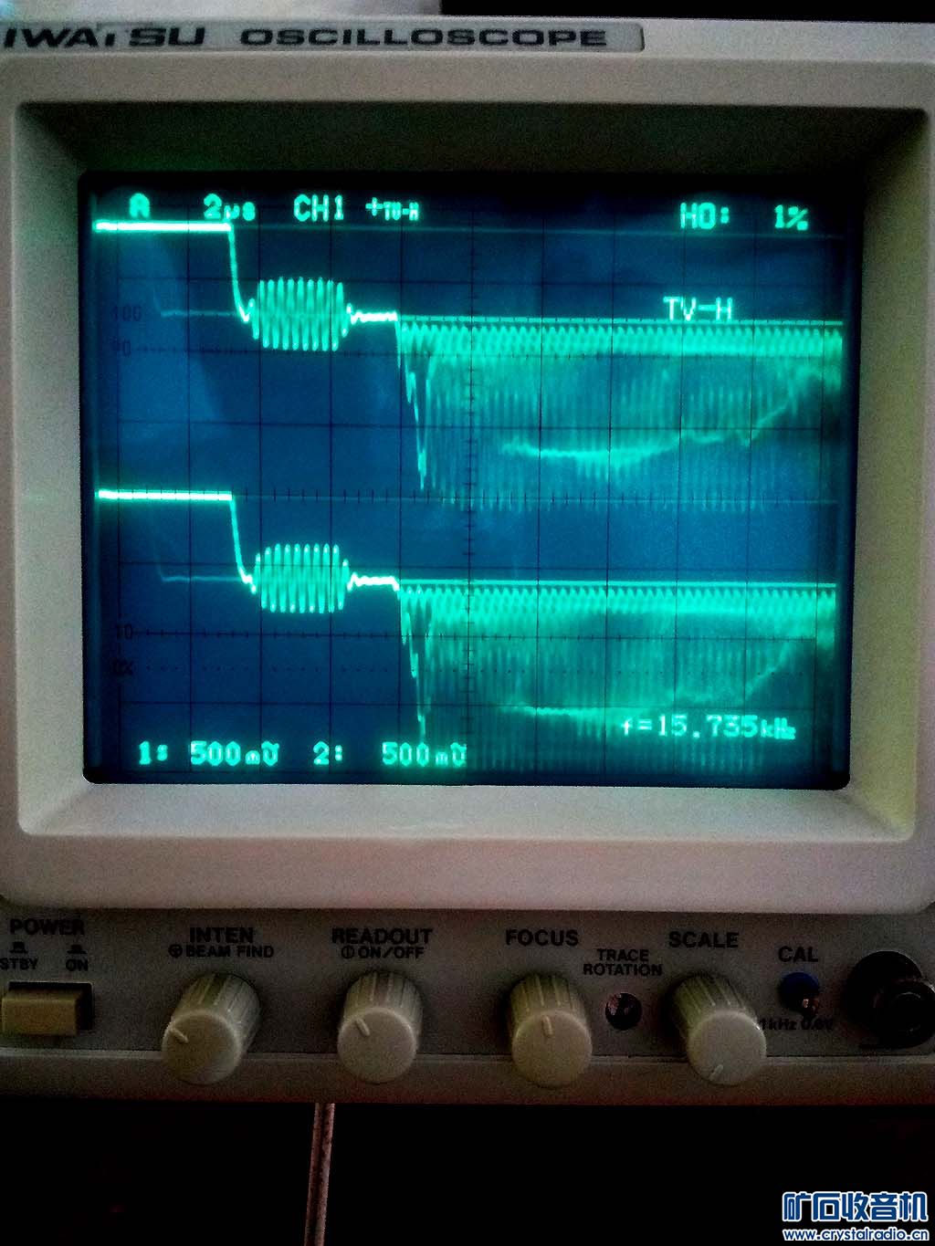

怎么样,家电维修够用。 看看测试图片,全电视信号非常清晰。

看看测试图片,家电维修够用了,全电视信号非常清晰。

家电维修足够了,全电视信号非常清晰。

波形圖是FBAS全電視信號?
