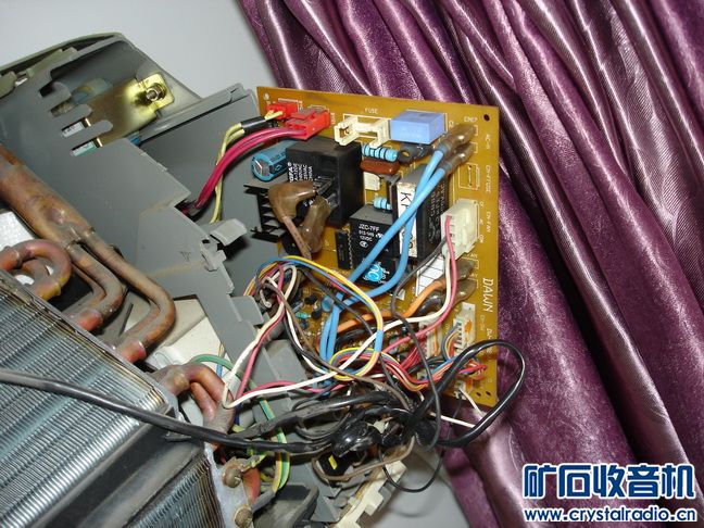

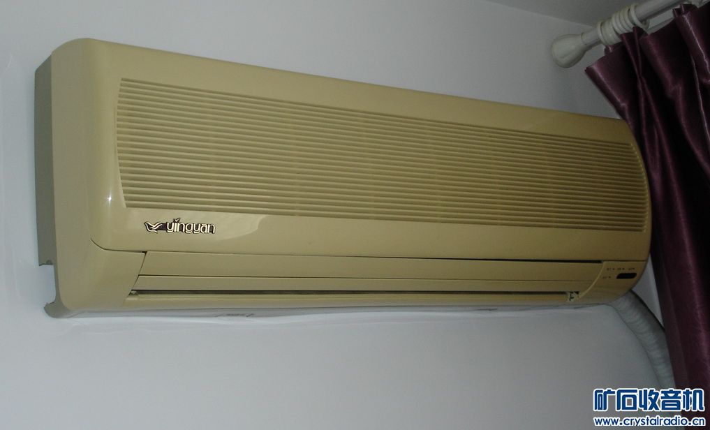

家有1.5匹迎燕空调,服役快20年了。去年还用的好好的。今年前几天出现少有的高温,打开空调想凉快凉快。没想到空调不完活了,指示灯不亮也没动静,总之一点反应都没有。量下电源插座有电,不知咋回事。
没办法,找了修空调师傅看一下。师傅把外壳打开看完后说主板烧了,得换主板。我忙问多少钱?答曰:换主板200元。我又问换主板后就能修好吗?答曰:不一定。问:不好,可能又哪里坏了?答曰:压缩机。听完我脑袋都大了。心想换压缩机还不如买新的了,另外我知道一块通用主板才50大元。这师傅有些黑。
送走师傅,打开电脑,输入空调故障现象,一下子蹦出好多检查维修方案。
仗着懂点电气知识,下定决心自己修,修不好还修不坏吗!实在不行换新的。

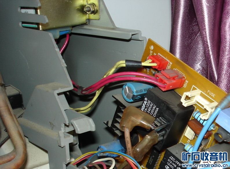

按网上检查维修方案(略),打开空调机壳(还真不好开),找到线路图和主板。

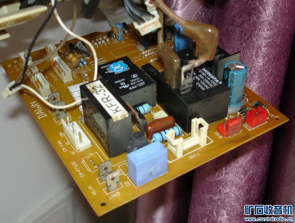

先拔下保险丝,量了没坏。
再量主板电压,没有反应。量变压器两端,没反应。拔下插头量阻值,初级开路、次级通。
哈哈,变压器烧了。
保险起见又仔细检查了一下主板。没发现有烧过的痕迹。
拆下变压器,确认是初级内部断了。到电器商店花12元买了同样的变压器。回来把原变压器插头剪下,焊在新变压器上。
装好变压器,接好各部插座。复原外壳。接通电源。
听到嘀的一声指示灯也亮了,拿过遥控器按下开关,空调乖乖启动了,恢复正常状态。
至此3个钟点,12元消费,空调修好了。下面就是喝酒庆祝了。哈哈,没啥大不了的。
就是放了一冬空调,咋变压器坏了,请哪位大侠或高人解读一下。这里先作揖了。
发表于 2017-6-21 18:11:16 | 显示全部楼层
不用时长期不拔插头,变压器温度保险烧了

不冤枉,也许根本没有。如果有温度保险丝的话一般是在初级线圈的表面与绝缘包布之间,有多种形状。https://s.taobao.com/search?q=%E ... tab=old&ie=utf8

一般是接在220V进线和漆包线接口的地方,第一层包皮里面 实际像这样变压器是不太可能烧掉的,都是保险丝出问题。如果没有保险丝也是引出线和漆包线接头出问题。

正确答案,我处理过N个小型变压器,只要没有过热骨架融化的,就是那个温度保险的事。早年无霜冰箱的风扇电机也有类似情况,油烟机电机部分也有温度保险的。现在的产品可能由于成本的因素这个温度保险不太多见了。

变压器初级线径细,容易断,如有温度保险电阻烧断也有可能,有些吊扇的绕组里也有温度保险电阻,测量线圈不通里,先看保险电阻是不是断了,如果是断了,不用跳过直接连接就行了,不一定线圈烧了,这种常见故障自己动动手还是容易修复的。节省了钱钱,增长了知识,提高了动手能力。

保险丝大多在线包外层,在封装带下面。拆下外铁壳,小心拆EI铁心,仔细撕开封装带,大多会露出温度保险丝,外形有象塑封三极管、二极管,用表测量便知,换好后用封带封好,插铁芯装外壳,便成。修复的变压器最好不用在24小时待机电电路。因EI铁芯拆装有可能划伤绝缘,引起空载电流偏大发热过大。如只能用修复变压器,须接入电后一、二小时观察是否发热严重,注意工作环境温度的影响

不需要拆开铁芯,只要小心剥开初级防护层就可以找到的,既是在铁芯窗口里面,也可以慢慢拉出来的。
