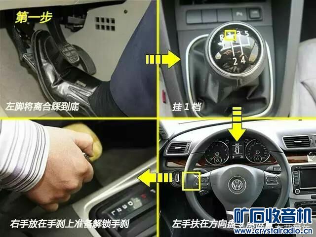

    一方法:
    在车停稳后,拉紧手刹并挂入1档。然后拉着手刹,按下手刹按钮(但是不要松手刹)。起步的一切准备工作完毕后,右脚松刹车并放到油门踏板上,适当的加油并保持一定转速后,左脚抬离合器踏板了。
   抬离合时一定要注意了:应快抬至接近半联动位置,然后在慢慢的抬离合器踏板,同时要注意听发动机声音的变化,待发动机运转声音发闷、转速在下降时,左脚就迅速停住并且保持不动,同时右脚要二次加油,来保持足够的动力能够顺利起步,然后松手刹。

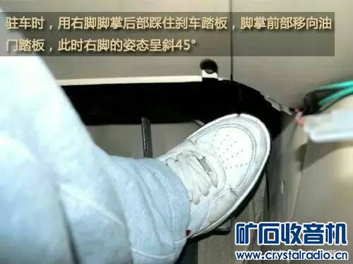

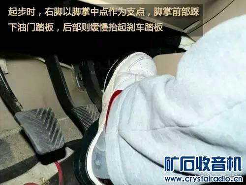

   二方法:
    起步时,左脚踩下离合器并挂入1档,缓慢抬起离合器踏板,右脚在以脚掌中点作为支点,脚掌前部踩下油门踏板,后部则缓慢抬起刹车踏板。
    待发动机运转声音发闷时候、转速下降时,左脚迅速停住并且保持不动,同时右脚再次加油,以保持足够的动力能够顺利起步。
