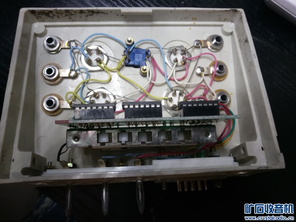

隔壁论坛入手一台XJ4810晶体管测试仪,只有场效应管测试台,有办法测试普通三极管吗?如果能够要怎么测试呢?我的意思是可不可以拔下测试台,直接从机器CBE插孔接线出来测试普通三极管行不?望指教,先谢谢!

只要机器内部有测量普通三极管的功能,你就可以把线接出来,自己做个适合测量普通三极管装置。
如果没有测量普通三极管的功能,就不能用。

发表于 2017-6-21 06:29:55 | 显示全部楼层
拆开测试台看看内部就能明白了。
发表于 2017-6-21 06:49:27 | 显示全部楼层
当然可以,你看说明书就有图。那个台子就是为了方便不是必须的东西。
 楼主| 发表于 2017-6-21 07:25:36 | 显示全部楼层
bnm 发表于 2017-6-21 06:29
拆开测试台看看内部就能明白了。
我还真的把测试台扯开看了,里面有三个集成电路和接线,还是没弄明白

发表于 2017-6-21 12:50:03 | 显示全部楼层
场管的栅极是电压,晶体管的基极是电流,晶体管测试台在be之间加个电阻就能测场管,场管测试台测三极管相信也不难

我就是想知道不用这个测试台,主机上面标了CBE的接线出来直接测试是否可行。
发表于 2017-6-21 19:46:19 来自手机 | 显示全部楼层
完全可以。大功率菅用三个夹子,小管可做一个平台。

 楼主| 发表于 2017-6-22 20:49:05 | 显示全部楼层
拆开测试台看看内部就能明白了。
发几张测试台内部(场效应管的)图片大家看看
