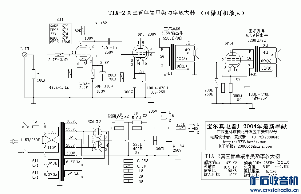

各位老师,我第一次接触胆机,想要做个6J1三极管推6P1,网上找的图片,宝尔真的,
请教几个问题:
1、6J1三极管接法,图中参数不固定,我改怎么选择,怎么使用参数曲线确定电阻,确定工作点

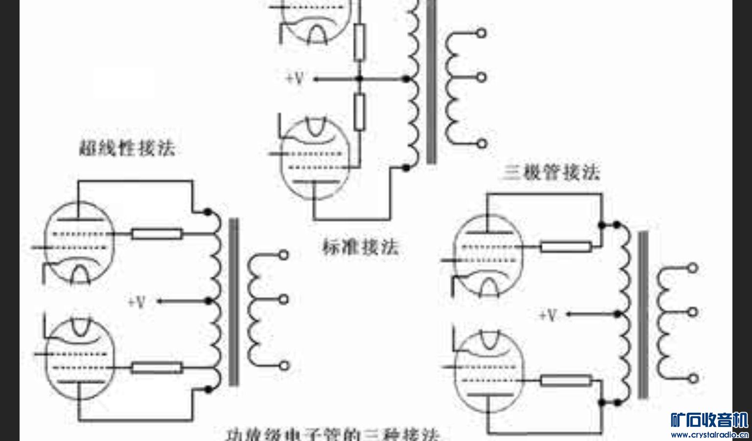

2、6P1的输出,我的输出牛只有B P没有SG,第二栅极怎么办,接10K电阻接230是否可以

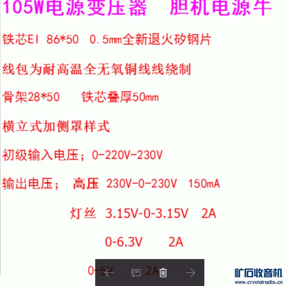

3、6z4整流部分电阻如何计算,电源牛,输出牛见图片

看参数很象是潍坊某厂的牛,一分钱一分货,输出管三极管接法声音还可以,只是输出功率大减,只有一瓦左右。另:这个厂的电源牛温升很高,50%负荷运行半小时,铁芯就就热得烫手放不住。

好,支持。但是上边哪款输出牛玩玩可以,别指望出多么好的声音。

淘宝上廉价变压器只能包整响。

用个桥整流多好,6z4底气不足,电路用 儋耳 老师的吧,儋耳的图我做个几台机子了,调试简单还好声

6P1的耦合先定0.1u喜欢高音就0.068,低音就0.47u,耐压250V保险些,阴极100u够了300欧,整流先试,太热就二极管全波也行,发热少点但要加高低开关。不知是你要的吗?
发表于 2017-6-20 13:45:40 |
6p1一栅220一750k,厂家最大0.5M,建议470k。

图中电阻阻值是个范围,随便选会不会影响工作点,
输出怎么弄,输出牛只有B  P,谢谢
