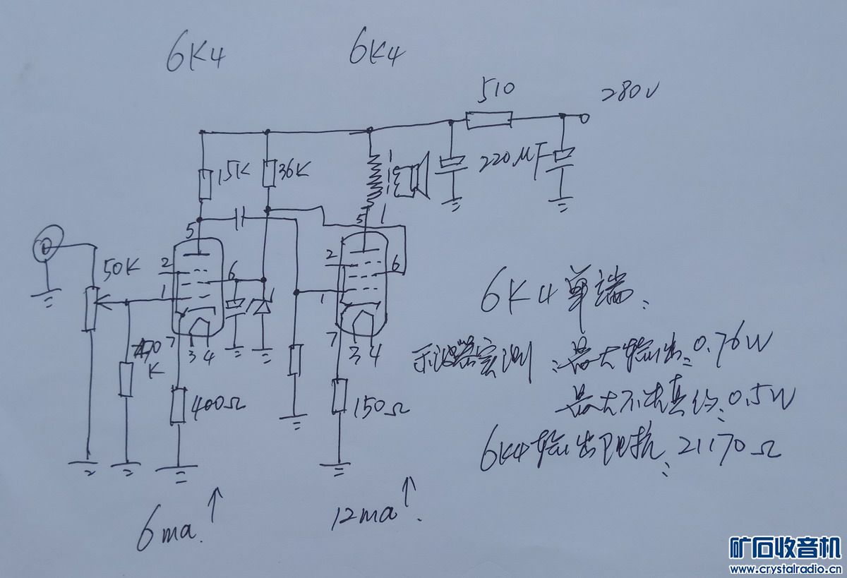

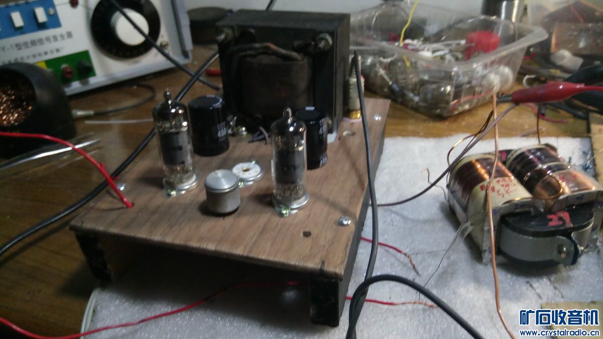

6K4单端_缩小大小.jpg 纯是闲的,想试试6K4单端情况了……看有同学发6J1了,也发上来。
为什么是6k4,而不是其它管子?
桌面上有6种管6J1、6J3、6N2、6N3、6K4、6A2,从中选个功率大的吧,就是6K4了(3w管);
(6A2另有用途,另一篇文字介绍)
电路图如下:边做电路边画,潦草,但真实。
实物如下图,它存在了2个小时,两只6K4就另有用途了。
音质:满足自己。
功率:最大0.76W,用示波器观察不失真功率约0.5w
6K4输出阻抗:21170欧。
实验这个电路:
1、验证:在音频范围,有大管子就做大功率,有小管就做小功率,看看电子管里面有没有鬼!(如玩锐截止管,要注意其输入动态范围)
2、在维修收音机过程中,如手头没有合适管子时,应急,什么管子都能让它响起来!后期再优化!

工作点还是有琢磨的余地。第一级,帘栅压可以再低点,降低点屏流,使阴极电位在1.5V左右,线性最好,输入动态也够了。第二级,适当加大点阴极电阻到300-500欧,并上个电解,同时提高帘栅压,使屏流达到10-12MA,这样扩大了输入动态,输出功率也会提高。

6脚稳压后是多少电压?

遥截止管的放大系数随输入电压而变,做功率输出其非线性失真会比普通管子大很多。

第一级100V,第二级又加了15V。草图中没示意。

仅说观点:标准接法,看6k4的栅极特性、屏板特性,均有很大的线性空间,和6N9进行了比较,没看出失真大的情况,尤其这个“遥截止”特性,自己认为非常适合当今情况,用作电压放大。

失真不是看的出来的---能看出来的失真就大得离谱了,需要用仪器测试,那样的数据才可靠。
6K4做功率放大,最明显的失真就是,输出信号的正半周与负半周不对称,输入信号越大,输出的信号不对称越严重。
