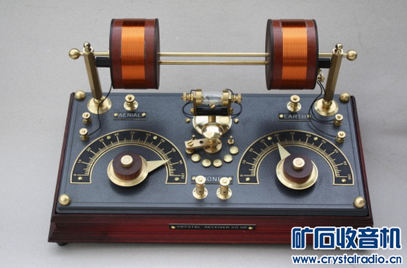

各位前辈:今天无意中在网上看到一款非常漂亮的矿石收音机,怎么也看不懂是什么的电路,哪位前辈有知道的吗?请赐教!
发表于 2017-6-15 17:46:29 | 显示全部楼层
我看这就是一装饰品,线圈中间有金属杆,线圈也没有抽头,分线器多半是摆设.看布局象是双调谐电路,自己画张图吧.简单.喜欢这样式把线圈改成花篮加抽头把分线器用上,线圈中间不用金属物.

发表于 2017-6-16 02:19:06 来自手机 | 显示全部楼层
也许中间的杆是塑料的。

看是好看中,中看不中用,制作多漏洞,可骗骗大众,千万别使用。

只有图片,不知构造

发表于 2017-7-5 17:07:12 | 显示全部楼层
两个线圈看见旁边有黑色的线连接到接线柱上。

发表于 2017-7-25 09:08:23 | 显示全部楼层
双调谐调感矿机。
