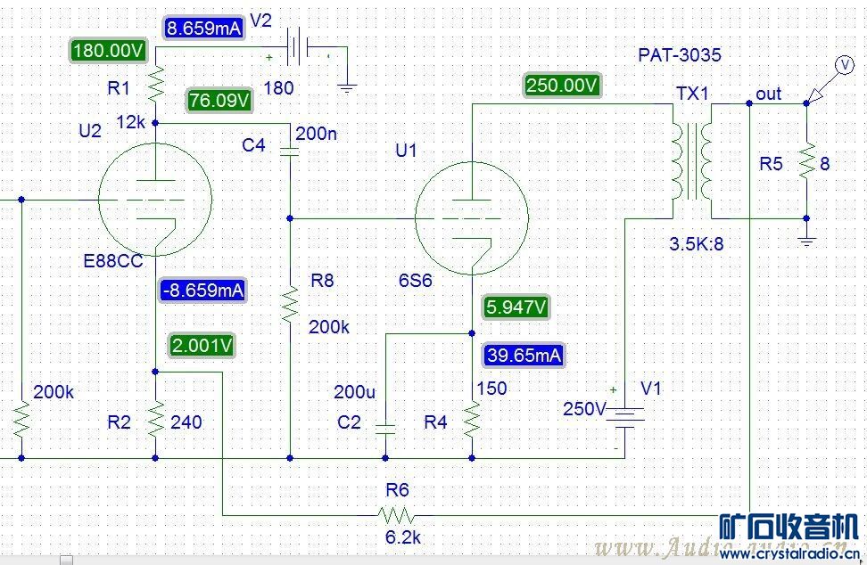

这几天对网上找的一个图纸进行试验
原图说是能输出2.5W
所以对其试验
试验后发现按我图纸的数据
输出1.2W时无明显失真
请大家评判
网上的图纸
我试验的图纸
试验时输入信号2V有效值
输出接简易示波器观察
阴极电阻可以在62~68之间调整
使失真最小
这时输出电压为3V有效值
换算成输出功率约1.2W
这个1.2W基本可以认为是最大的不失真输出功率了
我取屏压在200V
阴极电流大约是50mA
不知道这样试验是不是正确
请大家拍砖

6S6宽频放大管,用于音频功率放大1W左右的输出是正确的。
发表于 2017-6-15 18:32:19 | 显示全部楼层
适当减小屏流,并将屏压提高到250V,可使输出功率增加。
我是用第一个图纸开始试验的
按它的数据一开始屏压用的就是250V
当输入1.8V左右时就有了明显的失真
然后我就减小阴极电阻(即增加屏流)
同时也减小屏压
并用示波器观察喇叭两端的波形
一直试验到输入3V无明显失真为止
便就有了第二张图的数据
即屏压200V,屏流50mA左右,阴极电阻在65欧姆左右
此时失真最小,输出约1.2W左右
为啥会有较大的范围
是因为6s6T管子有离散性
所以用这个机器做立体声或并管时
阴极电阻最好分开
并分别调整到最佳点
有兴趣的坛友
可以自己动手试试
看还有无输出更大的低失真的实做数据
谢谢关注

取310V电压40MA电流用10K:8欧的牛,失真是0.56% 功率是10W

屏耗最大才8.4W 输出10W 就算效率100%剩下的靠气功输出还是原力输出啊
发表于 2020-11-11 19:13:35 | 显示全部楼层
告诉你方法了,不信我只能呵呵一笑了,这管子我太熟悉了。10W输出绝对可以的。自己挖掘他的潜力吧。
