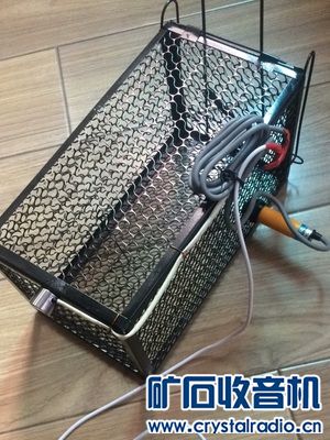

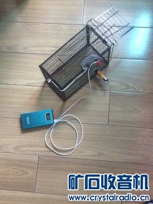

市面上的捕鼠器简单但效果不佳。其一需要的诱饵受限;其二需要老鼠拖动食物。就其原因我对捕鼠器进行改进,只需要老鼠惦记的食物放在笼子里,一旦感应器触发不管大小老鼠通通跑不掉。
市面上的
市面上的
改进后的
改进后的
工作电流140ma电压5V就够可以长时间工作

 楼主| 发表于 2017-6-15 15:35:03 | 显示全部楼层
壹的一万次方 发表于 2017-6-15 14:57
记得在我爱发明里见过此类产品,红外接近开关感应耗子,驱动电磁铁放下闸门。
一点小小建议,笼子不变,附 ...
抓住老鼠后我用电吹风吹死老鼠,这个解恨。
 楼主| 发表于 2017-6-15 15:44:48 | 显示全部楼层
资原 发表于 2017-6-15 12:12
能不能详细点。
原理是:电磁铁与距离开关组成控制电路。没有老鼠进入笼子电磁铁一直工作吸住笼闸(电流只有140ma)。当老鼠进入笼子控制感应开关断开,电磁铁没有电流流过磁性消失笼闸关闭。

发表于 2017-6-16 07:45:29 | 显示全部楼层
图从各个角度拍的细致些就更好了~~~~~
发表于 2017-6-16 08:01:51 | 显示全部楼层
介绍不太详细,等于没讲,没有电路图,工作原理,使用效果等,都没有详细交代,只拍了一个笼子和一些线路,只能猜想猜想了。

发表于 2017-6-16 09:12:38 | 显示全部楼层
panfacai 发表于 2017-6-15 15:44
原理是:电磁铁与距离开关组成控制电路。没有老鼠进入笼子电磁铁一直工作吸住笼闸(电流只有140ma)。当 ...
如果将笼门打开时用锁钩锁住(笼门常闭),检测电路控制电磁铁释放锁钩解锁,这样可能更好一些,工作电流可能不到10毫安。
