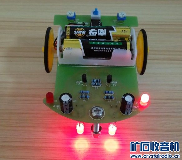

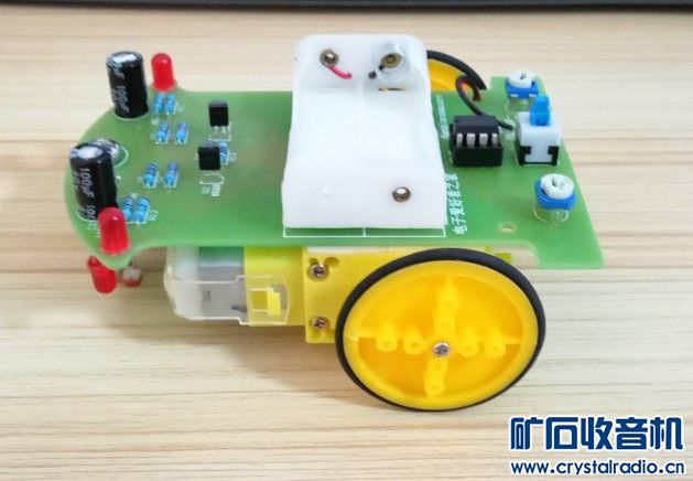

      工作原理:小车能沿着宽约15mm黑色轨迹前行。电路由,光电传感,电压比较,电机驱动几部分组成。发光管投射到黑色和白色部分反射率不同,接收的光敏电阻阻值会产生变化。LM393比较两路光敏电阻大小,控制两侧电机的运转,从而修正小车方向,保证小车沿着黑色轨迹前进。
     原理图:

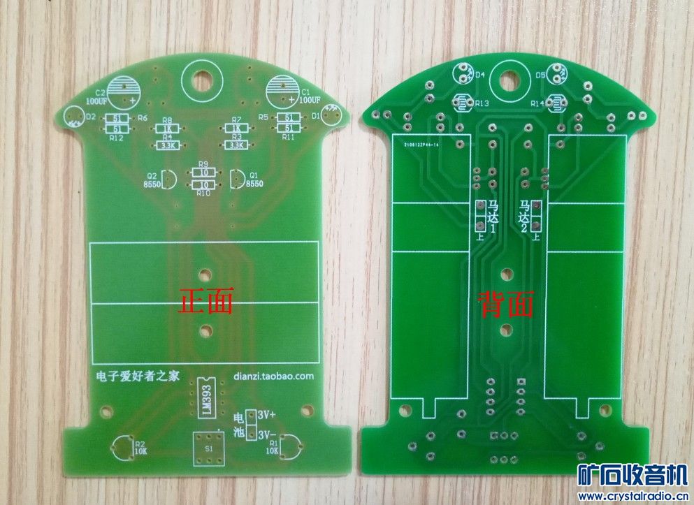

   PCB图:

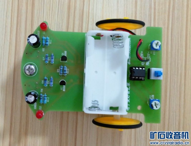

按照PCB图里的元件标号,依次的把元件焊上就可以。下面是焊好的成品图:
最后大功告成!值得关注的一点就是那个可调电阻,很难把握那个准度,能否有什么可以取代的?
