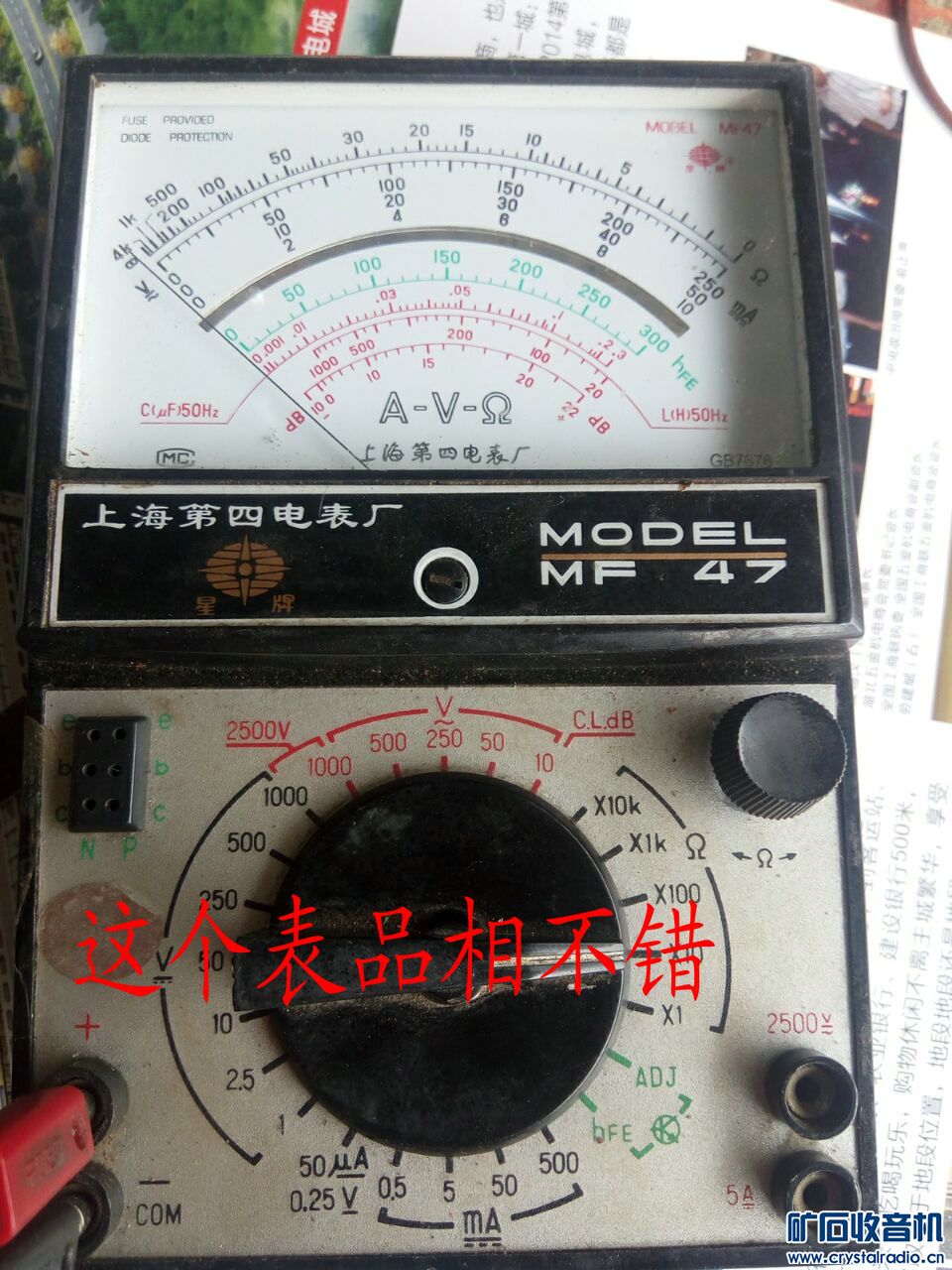

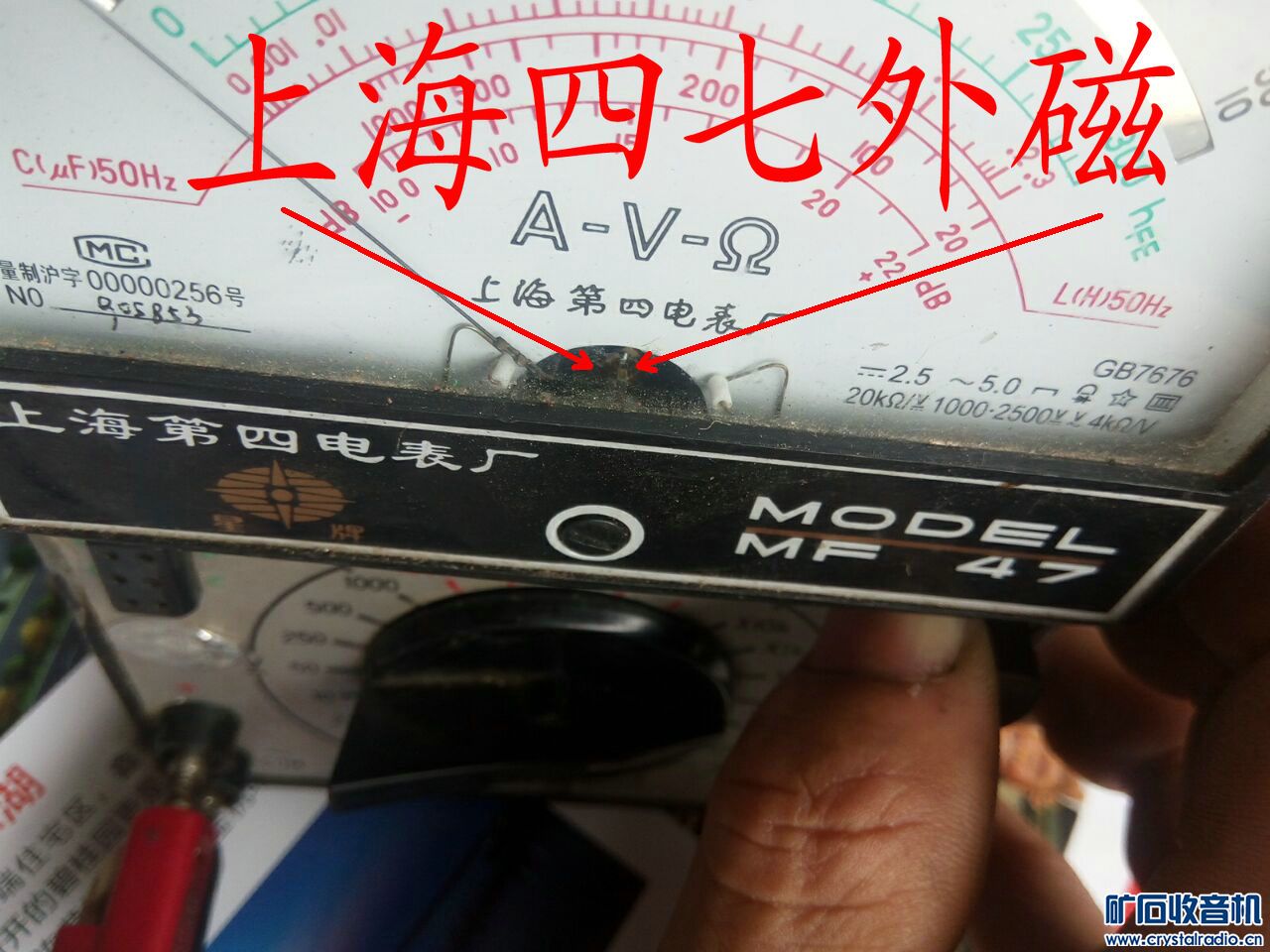

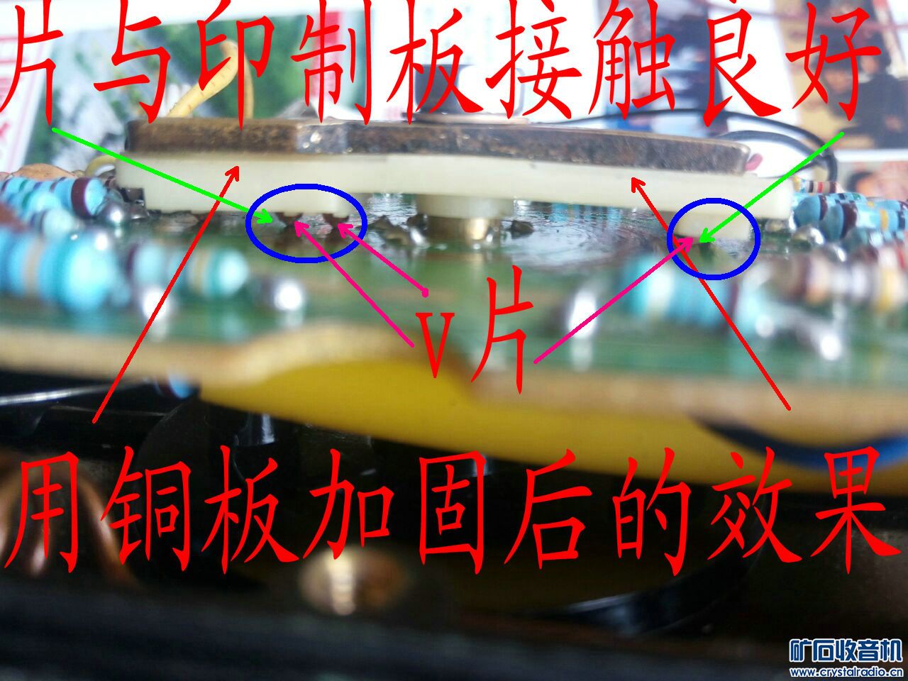

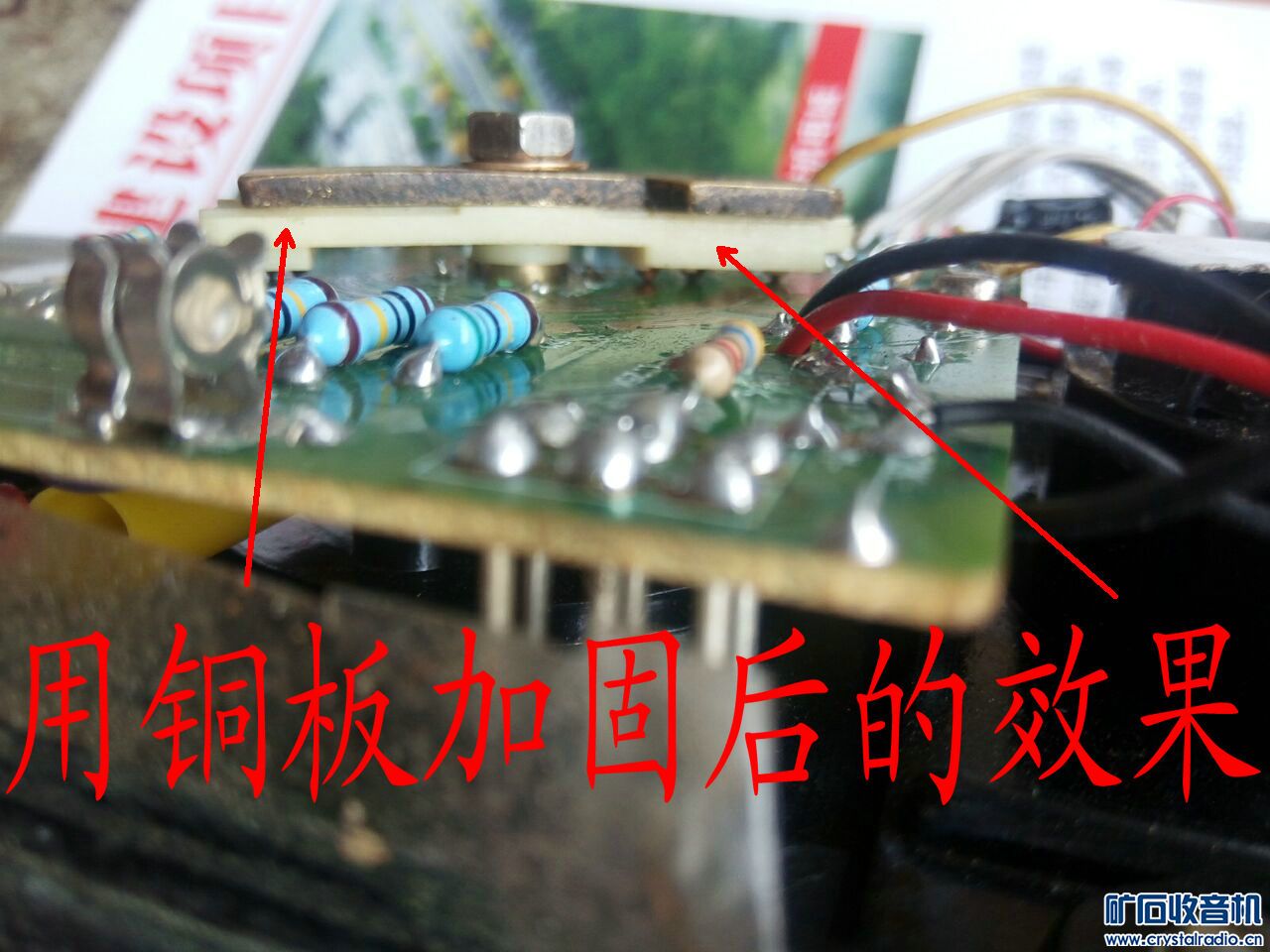

有时候1欧档变1k档,有时候电流档不能测量,观察发现拨盘是所料的变形了! QQ图片20170614152738.jpg v片和印制板接触不良。在所料拨盘上加一个铜板 QQ图片20170614152708.jpg ,使所料拨盘不变形, QQ图片20170614152711.jpg 使vp良好的与印制板接触, QQ图片20170614152733.jpg 故障排除

谢谢朋友,铜板是3相漏保上的接触片,哈哈哈

加这厚的铜板,电路板上铜箔会早期磨损的,电刷有点让性为好,[个人看法]
