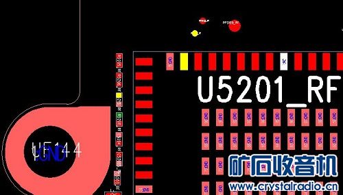

  机器型号:iPhone6
  故障现象:手机wifi打不开,wifi不能用。
  今天拿到客户iPhone6故障机,根据客户反映的故障是手机wifi打不开,wifi按钮是白色的,而且屏幕出现比较卡。如图:
  维修过程:
  拿到机器后,首先测试确认故障,同客户描述的一样,手机wifi打不开。

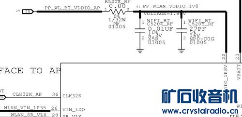

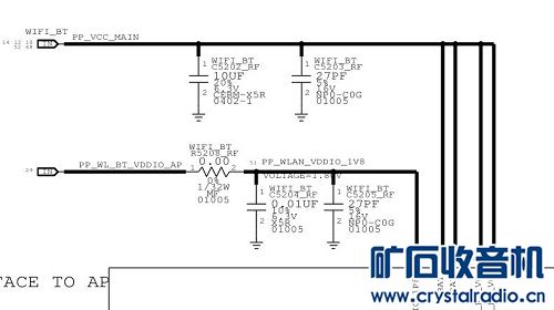

  首先测量了wifi的三组供电:
  (1)PP_VCC_MAIN
  (2)PP_WLAN_VDDIO_1V8

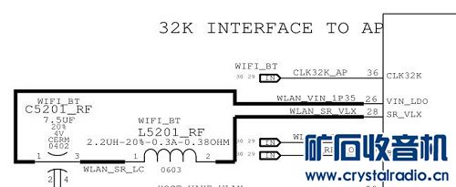

  (3)WLAN_VIN_1P35芯片内部自身产生的,这三组供电都正常。

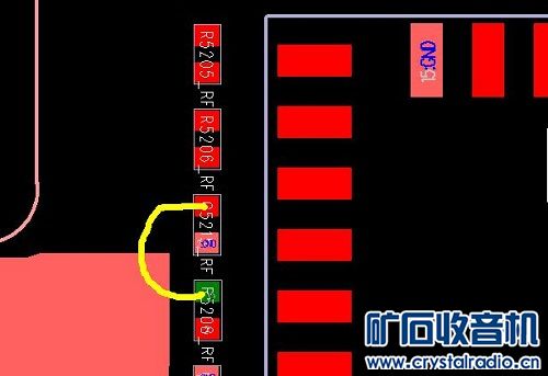

  时钟不好测量,接着测量WLAN_PCIE_PERST_L这个电压为0V,正常为1.8V。
  由于这个电压只有与CPU相连,不动CPU,只好在最近的这个点飞了一个1.8V电压过去,开机测试wifi一次正常。如图:
  至此,iPhone6手机wifi打不开故障维修结束。
