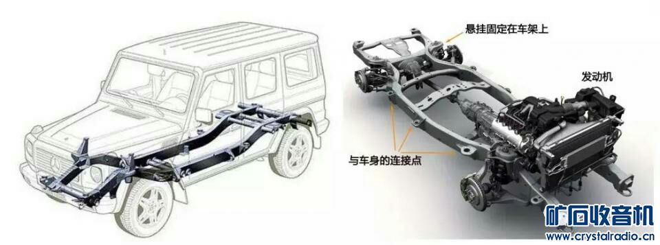

    非承载式车身非承载式车身的特点是有独立的车架。车身用弹簧或橡胶垫弹性地固定在车架上,承载地主体是车架,车身只承受所载人员和行李的重量。主要应用于货车、客车、越野车以及部分高级轿车(BENZ S600等)
优点:
    ①舒适性好:车身与车架之间通过弹性悬置装置连接,能达到一种良好的隔振效果,提高乘坐舒适性。发动机不是直接固定在车身上,噪声不易传入车内。
    ②整车纵向刚度大
    ③平稳性好:由于底盘的质量大,从而能够降低和减缓由路面传至车身上的各种冲击,提高车身寿命。
    ④安全性好:车辆发生碰撞时,车架吸收一部分撞击能量,安全性能得到提高。
    ④车身承载系数小。便于变型车的开发,以及车身外形的变化和换型设计。
    ⑤由于底盘和车身是分别作为组件先行装配的,并在 最后装配之前能够单独进行检查、试验和必要的调试,简化了总装配过程。
(2)车身笨重、质量大、高度高、重心高

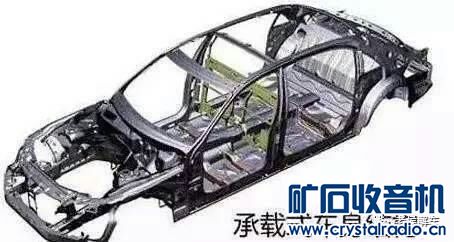

  承载式车身承载式车身的特点是没有车架。车身由底板、骨架、内外蒙皮等组焊成刚性框架结构,整个车身构件全部参与承载,所以称为承载式车身。主要应用于大部分轿车及部分大客车。
  优点
    ①自重轻:由于车身所有承载构件采用刚性焊接,有利于车身结构最佳化设计。从而可实现车身质量小,刚度高并且降低成本。
    ②整车高度低:室内可利用的有效空间增大,可降低地板高度和整车高。车门门槛降低,使上下车更方便。
    ③装配容易:制造工艺性好,生产率高。
    ④翻车安全性高
缺点
    ①舒适性较差:振动、噪声易直接传入车
    ②整车纵向刚度低,车身抗扭刚度较低,车身易变形
    ③设计要求高,不易改型:车身损坏后难以修复,不利于车身变型等改型设计
    ④对冲压设备要求高。

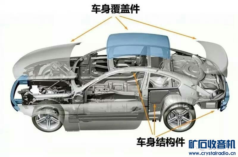

现在的轿车大多使用承载式车身,以下介绍的是承载式车身的基本结构。
   承载式车身构造基本可以分为机舱总成、前地板总成、后地板总成、前围上部总成、左右侧围总成、四门总成、发动机盖总成、行李箱盖总成、翼子板、顶盖总成、后围板总成、行李舱隔板总成等部分,此外,还有左侧前拖架柱总成、后脱钩总成等附属小总成。

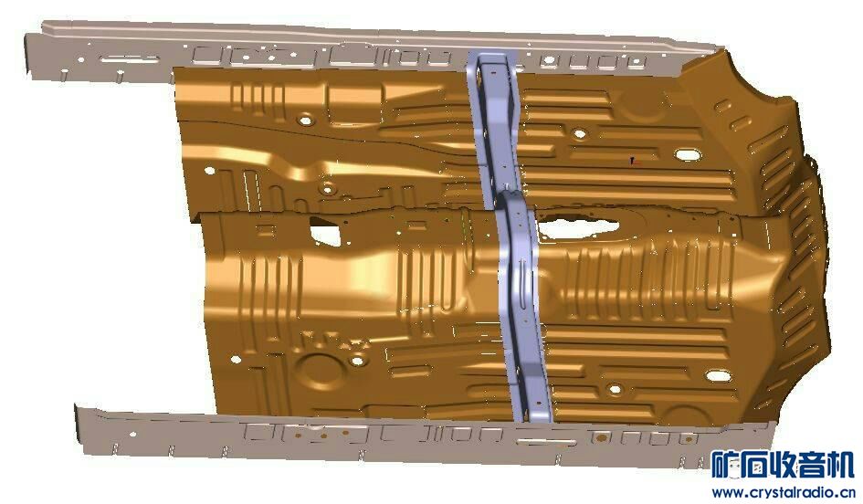

   前地板总成前地板总成是车身下部非常重要的部件。主要承载前排座椅兼有承重的任务,因此地板结构保持足够的刚度和强度是至关重要的,前地板承重部位应力变化复杂,零部件安装部位等多处加横梁、加强板等,并在前地板主板上压制加强筋和凸凹平台,从提高地板的强度。
    前地板总成由前地板、 左下后加强梁、右下后加强梁、驻车制动操纵机构加强板、前地板上横梁、前地板左边梁、前地板右边 梁等组件构成。
   后地板总成后地板总成主要作用是承载后排座椅、备胎、油箱。其强度和刚度是在主板上压制加强筋和凸凹平台和后车架总成保证 的。后地板部分同时还影响到整车的四轮定位的尺寸,所以后地板的装配精 度要求比较高。
    地板总成由后地板、后地板左纵梁总成、后地板右纵梁总成、后地板第二横梁分总成、后地板第一横梁分总成等组件构成。

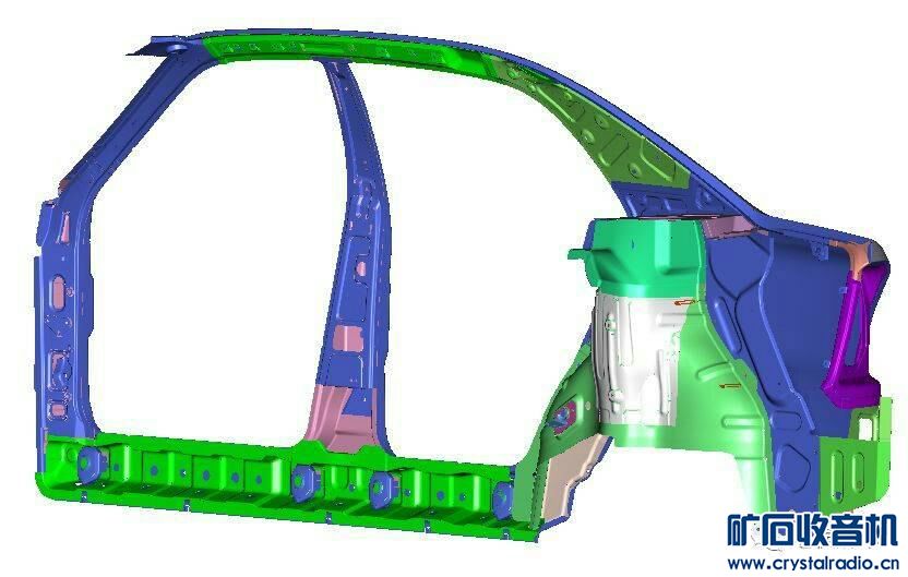

  左右侧围总成侧围总成是形成轿车左右侧壁,组成座舱的重要结构。主要由侧围焊接总成组成,是支撑顶盖,连接车身前后部分的侧围面构件,是固定前后风窗玻璃,并用来安装侧门,保证车身受到侧面撞击安全性的承载框架,具有较大的抗弯、抗扭的刚性和强度。
    侧围总成由侧围外板总成、前柱内板、 中立柱内板、轮罩总成四部分构成。

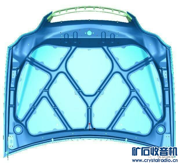

发动机盖总成发动机盖(又称发动机罩)是最醒目的车身构件,是买车者经常要察看的部件之一。对发动机盖的主要要求是隔热隔音、自身质量轻、刚性强。发动机盖的在结构上一般由外板和内板组成,中间夹以隔热材料,内板起到增强刚性的作用,基本上是骨架形式。发动机盖开启时一般是向后翻转,向后翻转的发动机盖打开至预定角度,不应与前档风玻璃接触,为防止在行驶由于振动自行开启,发动机盖前端要有保险锁钩锁止装置。
    发动机盖板总成由发动机盖内板、发动机盖外板、发动机罩左右铰链总成及六角螺栓构成。

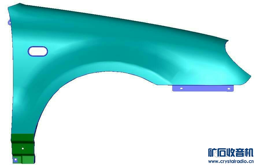

   翼子板翼子板是遮盖车轮的车身外板,因旧式车身该部件形状及位置似鸟翼而得名。按照安装位置又分为前翼子板和后翼子板,前翼子板安装在前轮处,因此必须要保证前轮转动及跳动时的最大极限空间,因此设计者会根据选定的轮胎型号尺寸用“车轮跳动图”来验证翼子板的设计尺寸。后翼子板无车轮转动碰擦的问题,但出于空气动力学的考虑,后翼子板略显拱形弧线向外凸出。现在有些轿车翼子板已与车身本体成为一个整体,一气呵成。对于 白车身来说翼子板碰撞机会比较多, 所以前翼子板独一般多是独立装配, 这样容易整件更换。

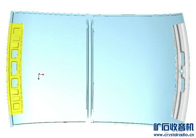

   顶盖总成车顶盖是车厢顶部的盖板。对于轿车车身的总体刚度而言,顶盖不是很重要的部件。从设计角度来讲,重要的是它如何与前、后窗框及与支柱交界点平顺过渡,以求得最好的视觉感和最小的空气阻力。为了安全车顶盖还应有一定的强度和刚度,一般在顶盖下增加一定数量的加强梁,顶盖内层敷设绝热衬垫材料,以 阻止外界温度的传导及减少振动 时噪声的传递。
    顶盖总成由顶盖 外板、顶盖1号横梁、顶盖2号 横梁、顶盖3号横梁四部分构成。 三个横梁大大提高了顶盖总成的强度。
