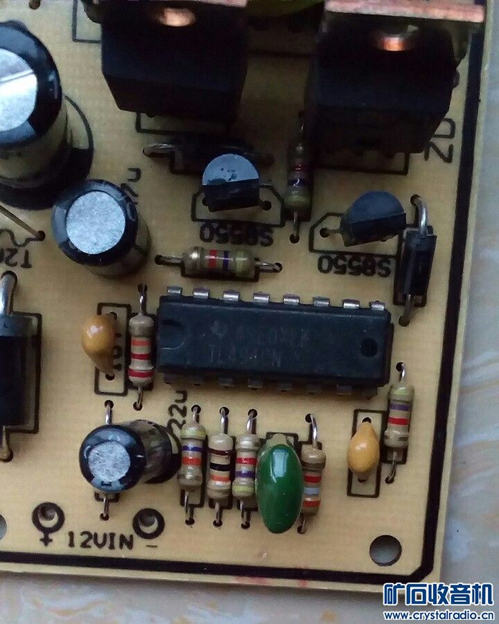

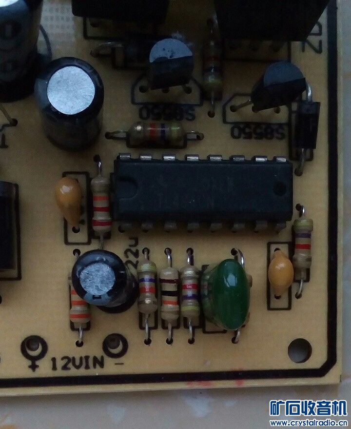

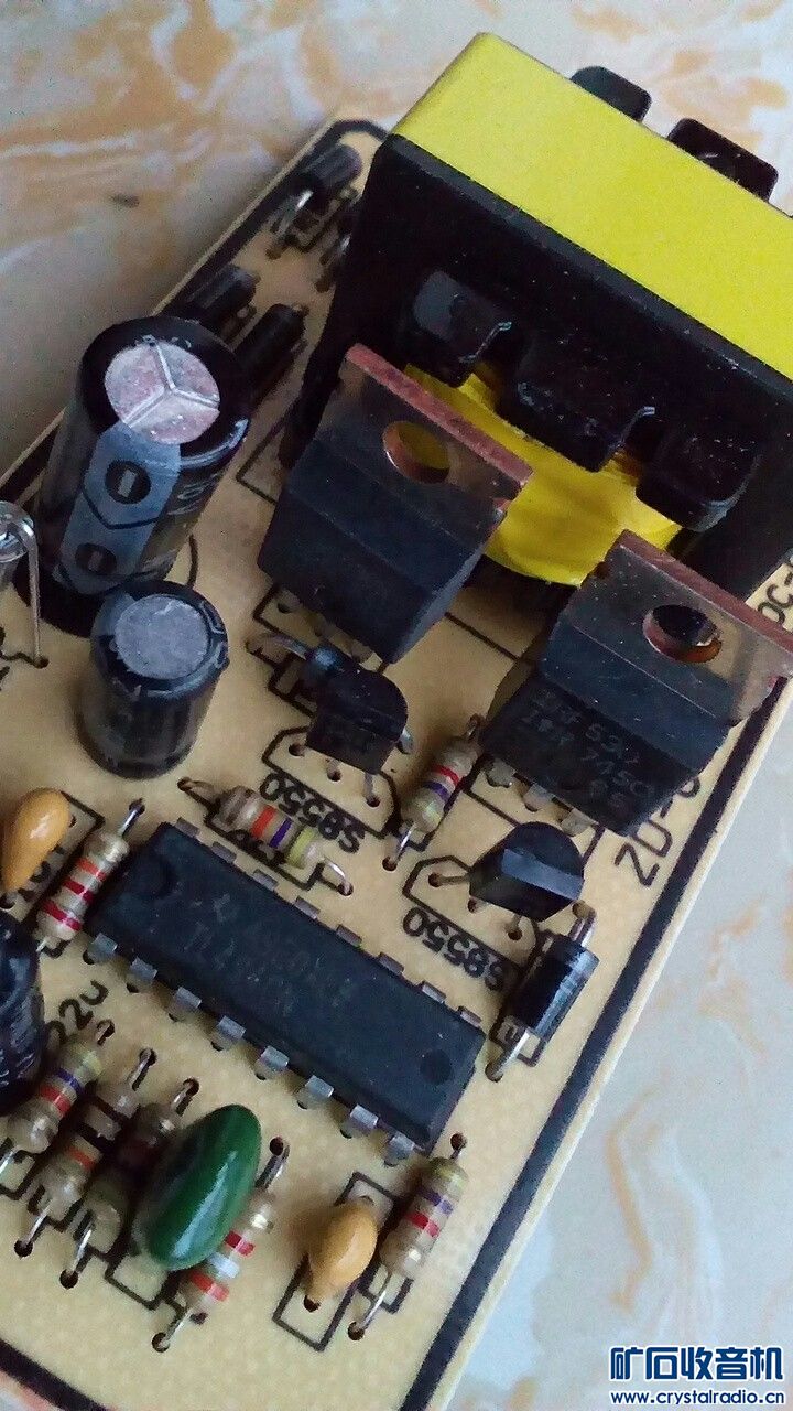

邮购来了30瓦逆变器晚上试了试逆变器负载特性。给逆变器接了一个25瓦白织灯泡。测量灯泡电流为119毫安电压228伏。给它的电源电压是12.68伏,电流2.05安,工作了2小时,逆变器的变压器,两只场效应管子的温度手能长时间触摸。温度不算超高。基本上能满足两只6P1或者6P9P以及6P14的阳极电流。开关电源是12伏5安的。我稍微调整了TL431的分压电阻使输出电压达到12.38伏。接上逆变器负载后12伏开关电源的电压为12.61伏。看来没问题。下一步进行组装电子管部分了。电路方案是:电子管的灯丝,串联使用。逆变器也接12.68伏的电源。最为担心的就是开关电源以及逆变器对电子管音频放大器的影响了。慢慢来。哈哈!!

肯定是高频的方波开关电源,两个功率管连散热片都没有,输出这么大功率还不热,如果是正弦波肯定热的不行。甚至烧毁也不是没可能,此类逆变电源目测只能用于音频放大场合,用于收音机是不行的,咱们论坛除了我恐怕还没有搞出实用的收音机逆变电源的。

集成块的字体模糊,可见是小厂产品。大约1月前有另一坛友用集成电路逆变电源供给电子管收音机干扰求助,建议加良好屏蔽且屏蔽集成块,问题得到解决,工作良好。

见到494就肯定是方波了并不是方波不好也并非正弦波最好
