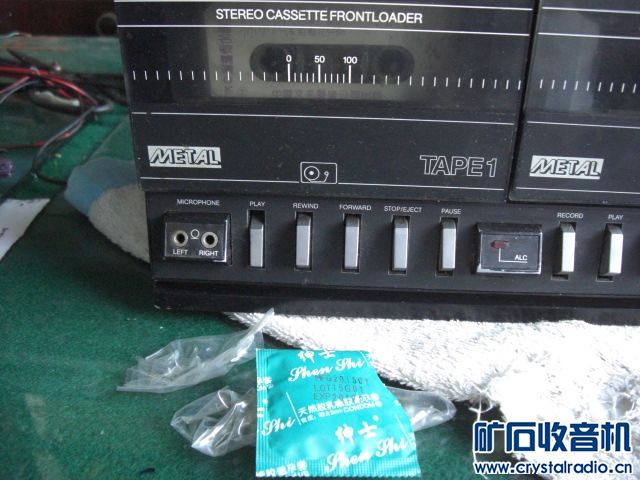

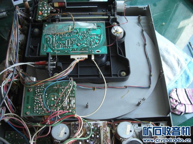

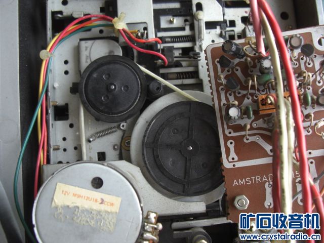

昨天上一台奇特组合音响,唱机修完了声音,运转都达标。哈哈。还有卡带不转没声,今天的活。打开一看,胶带不翼而飞能有声吗。不知年没的,用了3分之一的避孕套解决问题,说是简单,实际操作很复杂,往老机轮上套,不像往别的上套那么简单。三个轮都在线路板下压着,就愣套不上去,费时2小时两个小时,用了洪荒之力,终于套上了。涛声依旧了,一点不丢转。两个带仓先修一个吧。能唱就行,那个等那年在说吧。上图叫不会的朋友看看。

用不了几天就会粘化,粘到齿轮上得不偿失。

桃花园 发表于 2017-6-12 12:40
三分之一是指长度?然后圈起增加胶圈的粗度?
对了,用多了太紧。

这个用过,但是用不长。

 楼主| 发表于 2017-6-12 17:36:57 | 显示全部楼层
荷塘月色 发表于 2017-6-12 16:04
这个用过,但是用不长。
信则有,不信则无,技术不是我一说你一听的事,就像开汽车以前得学徒三年。。现在无师自通。拿自己别人生命学呗。
