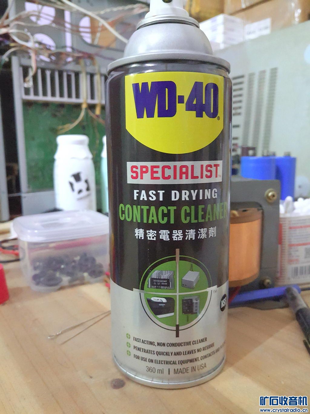

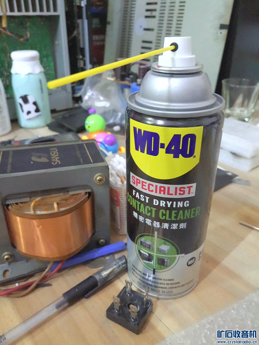

我有一台夏普777。该机在面板靠右边有一个loudness键,是等响度开关。当该开关氧化而接触不良后,就会失去等响度效果,体现出低音会淡很多。你那三台,是不是有一台这个开关失效了。
另外面板左边还有一键,function键,是一组功能键,共三个位置,这个键的位置也决定了放出的音质特色,当该键接触不良后,也会明显影响低音的走向。
建议,用WD-40喷进所有开关里去清洗一下,注意别让喷剂污染到机内其他地方。放音效果会改善很多。夏普777的音质是很迷人的。

我也愿意用WD-40,特别是对付复杂难拆的多脚开关,包括电位器,非常有效
